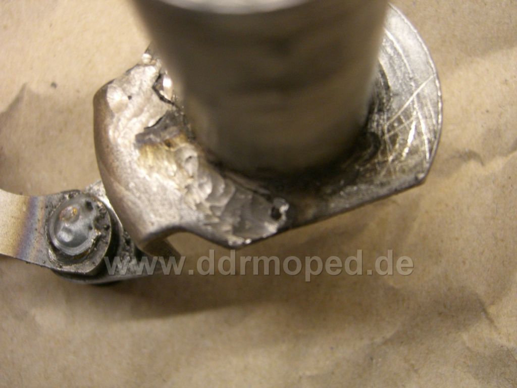

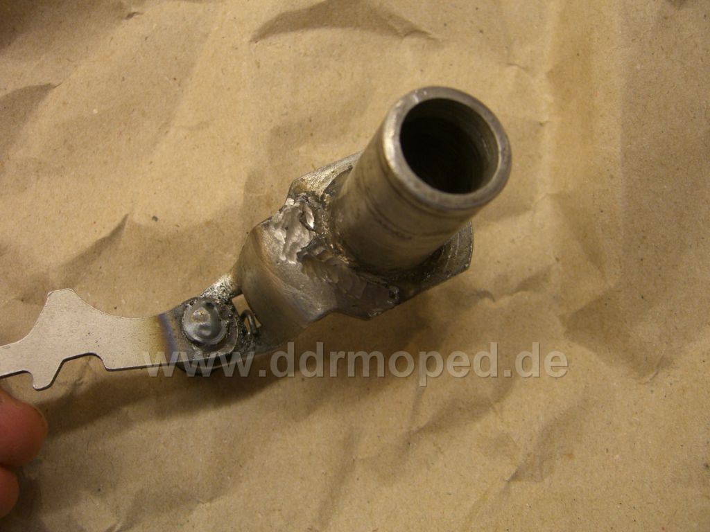

Kaum bin ich mal ne kleine Runde gefahren, bricht mir doch der Schalthebel innen drinn weg.
Heute hab ich versuch ihn zu schweisen, aber ich glaub ich werd mir doch lieber nen neuen besorgen, da das glaube ich nicht richtig hält....

Eine Frage noch wieso hast das bewegliche Teil festgeschweist(gebruzzelt)

Wieso hat er den beweglichen Teil angeschweißt an der Stelle wo er geschweißt hat ist es ganz Typisch und unten an der Ratsche das ist werkseitig so geschweißt es ist ja quasi ein Bolzen der von hinten gesichert ist.

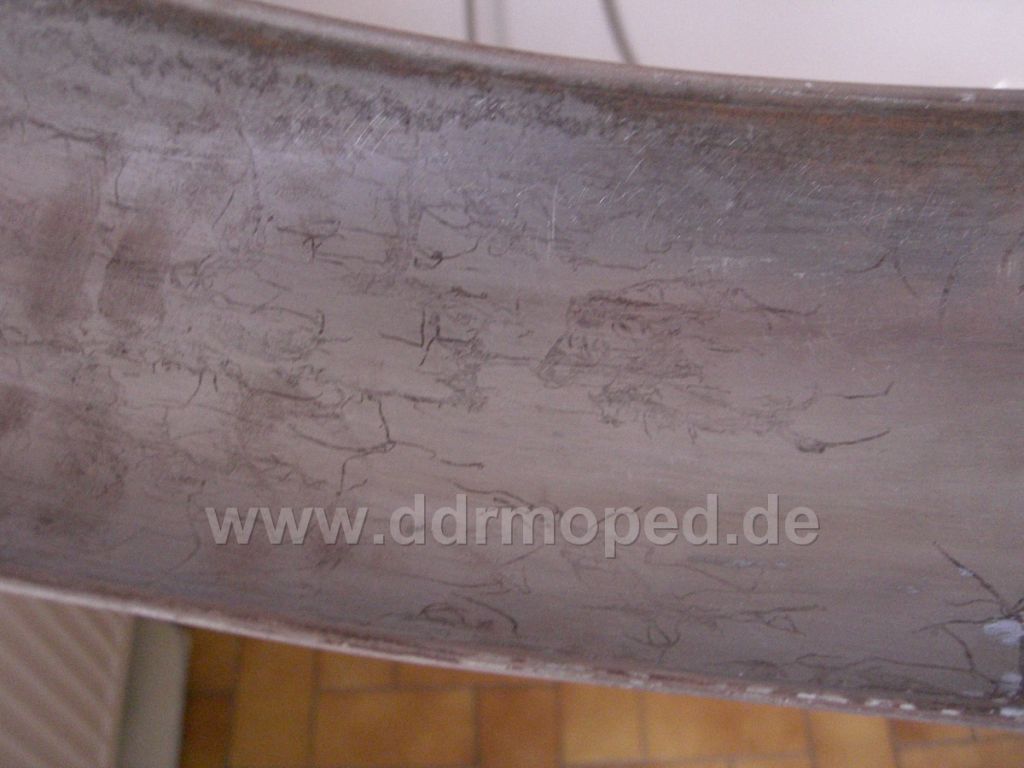

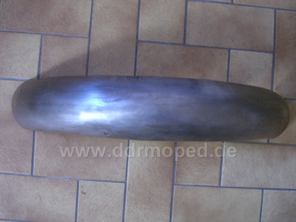

ich wollte euch mal nochn paar Bilder von dem Nachbauschutzi zeigen, das ich jetzt wieder schick gemacht habe....
Nach dem Abschleifen kam der ganze "Kriechrost" zum Vorschein
