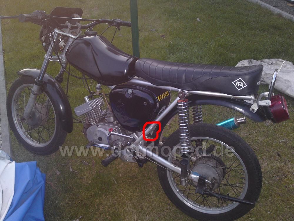

schwalbe rider
Geschrieben am: 04.04.2010, 13:02
Beiträge: 3347
Mitgliedsnummer.: 1859
Mitglied seit: 01.02.2009
z.B. da...
Peterle
Geschrieben am: 04.04.2010, 13:05
Beiträge: 2529
Mitgliedsnummer.: 1920
Mitglied seit: 22.02.2009
Ja das hab ich auch geshen ist aber kein tragendes Bauteil. Jedenfalls nicht direkt. wink.gif
MfG Hannes aus Meck-Pomm
Geschrieben am: 04.04.2010, 13:50
QUOTE (Peterle @ 04.04.2010, 14:05)
Das sehe ich irgenwie anders ...
Gruss,
venturina
Geschrieben am: 04.04.2010, 16:11
Beiträge: 492
Mitgliedsnummer.: 763
Mitglied seit: 15.08.2007
Die Kraftübertragung erfolgt über den Rahmen und nicht über die Schutzbleche... rolleyes.gif
Grüße TILO

Ramirez
Geschrieben am: 04.04.2010, 16:13
Beiträge: 844
Mitgliedsnummer.: 1319
Mitglied seit: 19.06.2008
Fakt ist, dass die Soziusfussrasten im jetzigen Zustand (anscheinend nicht sicher befestigt, siehe rechts) nicht geeignet sind, die Füße des evtl. Beifahrers sicher "aufzunehmen". Daher ist der ganze Bock doch sowieso erstmal nur für eine Person zulässig.
Die Flexerei am Ex-Träger-für-Soziusfussrasten sollte, sofern kein Riss im Träger selbst ist, nicht das Problem sein, für die Stabilität sind die Ausleger ja nichtssagend.
Bzgl. Lampenmaske... Splitterschutz etc. nachgewiesen? Ich denke, dass die auf jeden Fall auch unzulässig ist.
