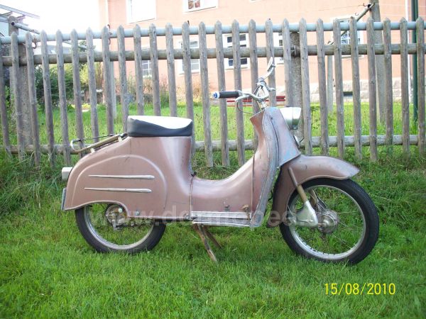

Hallöle, mein KR50 läuft wieder. Nun versuch ich den so hinzukriegen das er auch ordentlich schnurrt. Am Montag hab ich schon paar Runden gedreht und hab dann immermal nach der Kerze geschaut, war immer schwarz und ölig. Lag wahrscheinlich am gut ölhaltigen Restsprit im Tank. Heute hab ich 5 Liter frischen vom Tankwart gemischten 33er reingekippt und bin so an die 10 km gefahren. Zwischendurch immer mal nach dem Kerzenbild geguckt, ist nicht mehr naß aber immer schön verrußt.
Ich hab ne 225er Isolator drin und der Vergaser ist der NKJ 133-2 mit Hauptdüse 60 und Nadeldüse 212. Das sollten die richtigen Düsen sein.
Zum Schluß hab ich dann eine 175er Kerze reingemacht und bin noch mal gefahren, die war nicht mehr so sehr verrußt aber noch weit weg von rehbraun.
Da mein KR50 Bj.61 ist sollte er 2,1 PS haben, der Zylinder hat aber die große rechteckige Einlaßöffnung, ist ein Austauschteil. Auspuff ist langer Krümmer und kurzer Topf. Sollte ich mal ne 55er HD probieren? hmm.gif

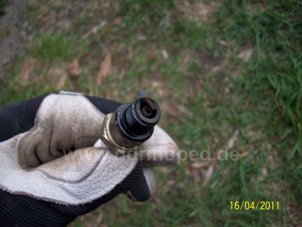

So, heut hab ich wieder 10 km runtergeschruppt mit der 175er Kerze, die sah danach gar nicht so schlecht aus:
Gruß Ronny

Peterle

Gut ist anders...

Hänge doch einfach mal die Nadel ein Kerbe tiefer und verbaue bitte wieder die 220er Kerze.... es hat schon Sinn die originale Kerze zuverbauen... aber ich will hier nicht wieder 2 Seiten thermodynamische Abläufe in Verbrennungsmaschinen aufarbeiten....
Nimme ne neue 225er und hänge die Nadel tiefer.... ... Schaue auch bitte mal nach Deinem Luftfilter... oderdentlich in Benzin auswaschen und dann mit Feinmechaniköl oder WD40 ganz leicht einölen.

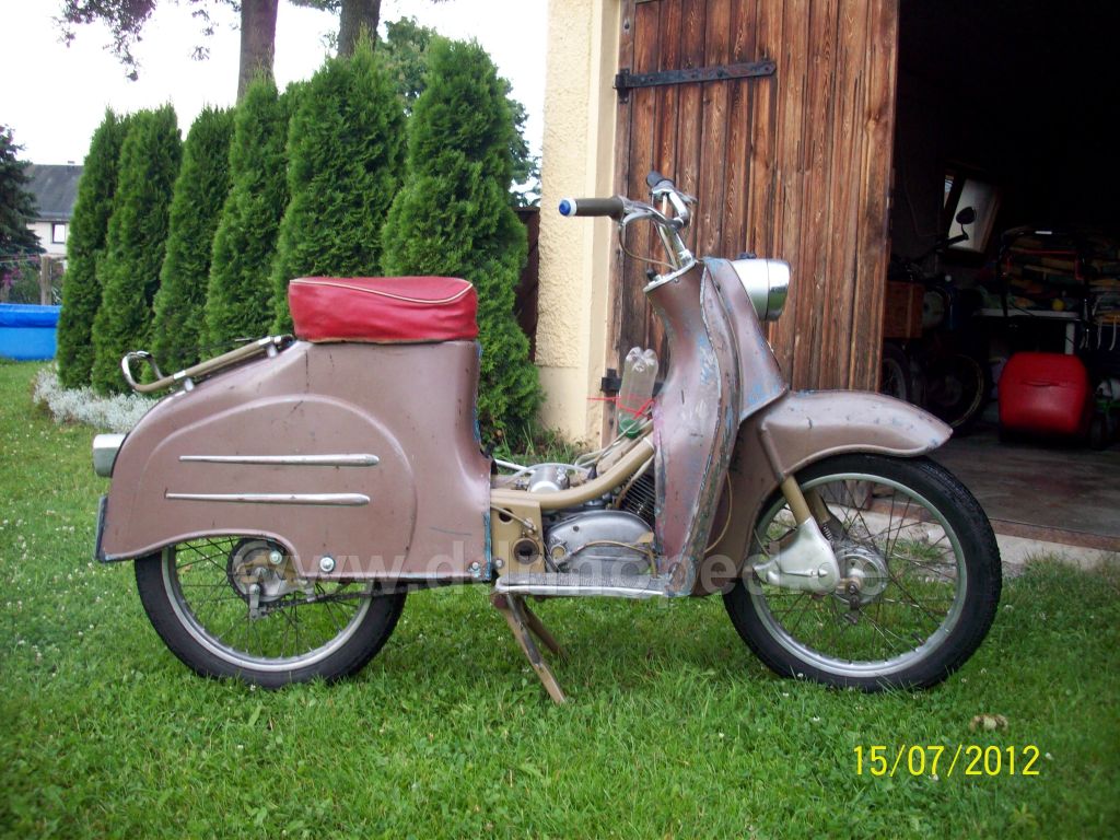

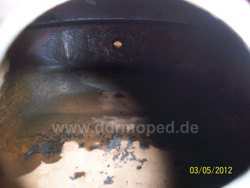

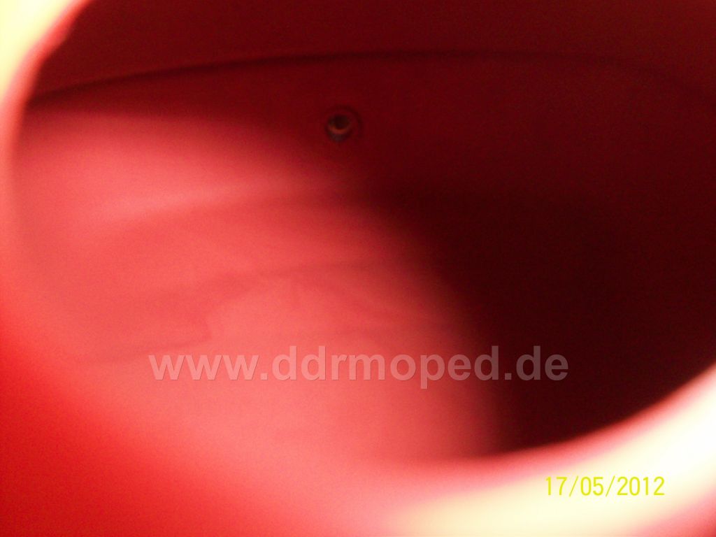

Ich hab am Wochenende mal mein (ehemals) erikarotes Schätzchen wieder fahrbereit gemacht. Das mußte zwischendurch immermal wieder als Teilespender herhalten. Als erstes hab ich den gereinigten und versiegelten Tank wieder eingebaut. Das war nötig weil Tank und Benzinhahn immerwieder Probleme machten.
Nach der Behandlung mit ner Ladung Schrauben:
Gruß Ronny

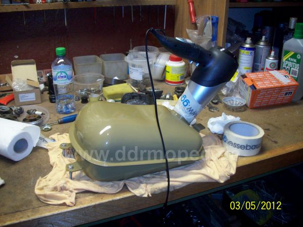

und dann beim Trockenfönen nach der Zitronensäure und Spülgang:
Gruß Ronny

zum Schluß siehts dann so aus:
Gruß Ronny

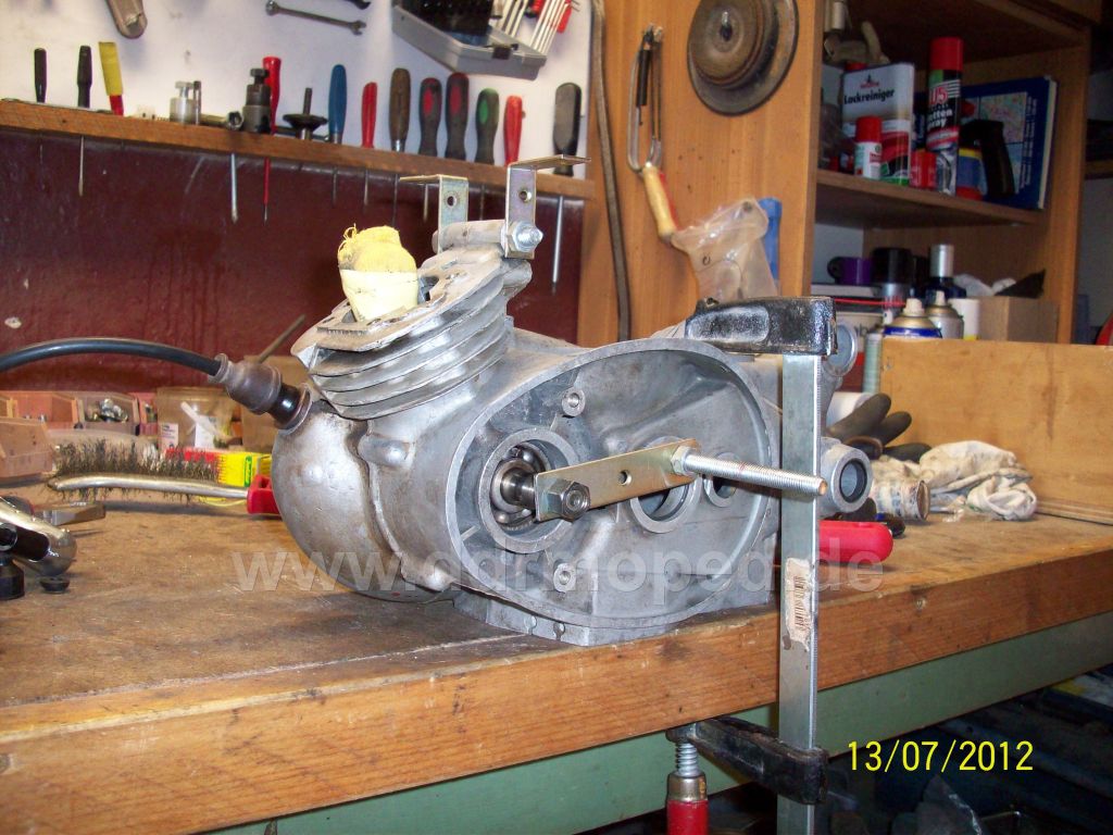

Verwendet hab ich das Tapox-Set von Fertan. Als nächstes mußte ich eine funktionierende Zündung finden, die Originale tut im Moment im Spatz ihren Dienst (im KR50-Ersatzmotor). Hab auch noch eine gefunden, muß nur noch den Winkelstromabnehmer wechseln, aber läuft erstmal.
Das ist meine Zündungstestvorrichtung, aus nem leeren Motorgehäuse, alten Lagern und einer alten Kurbelwelle mit Kurbel, hab ich so ähnlich hier im Forum gesehen. Kann man wahlweise auch mit dem Akkuschrauber betreiben. thumbsup.gif

Probleme gibts immernoch mit dem Benzinhahn, da kommt einfach nix raus. Werde nochmal eine neue Vierlochdichtung probieren, wenns dann nicht geht kommt ein Schwalbebenzinhahn rein, das funktioniert an meinem blauen KR50 bestens. Hab im Moment einen neuen EHR mit Steckgriff. Alternativ kommt der Sprit im Moment aus der Plasteflasche.

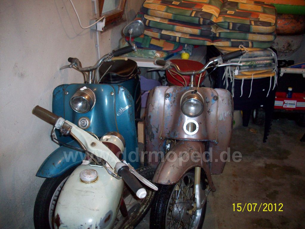

Auch läuft der Motor immernoch zu fett, die Kerze verrußt. Deshalb will ich mal ne 55er Hauptdüse probieren und die Teillastnadel tiefer hängen. Die Düse wäre zwar nicht original, aber einen Versuch ist es wert. hmm.gif
Hier nochmal mein RH-Motor-Trio:
