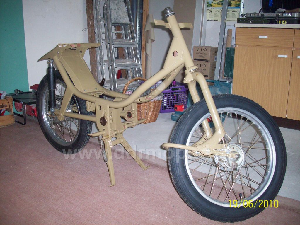

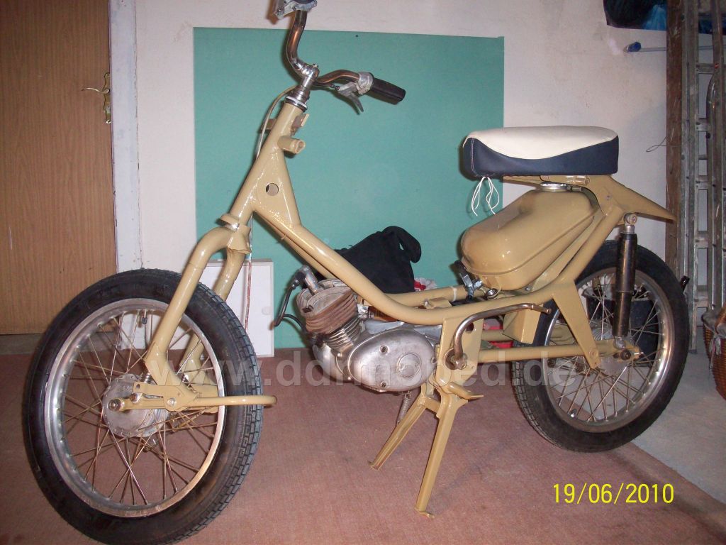

Zwischenstand:
Gruß Ronny

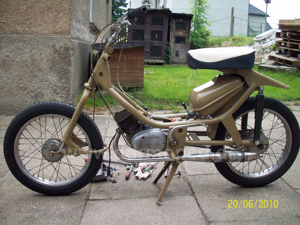

So, heut hab ich so weit gebaut das ich mal nen Probelauf machen konnte...
Gruß Ronny

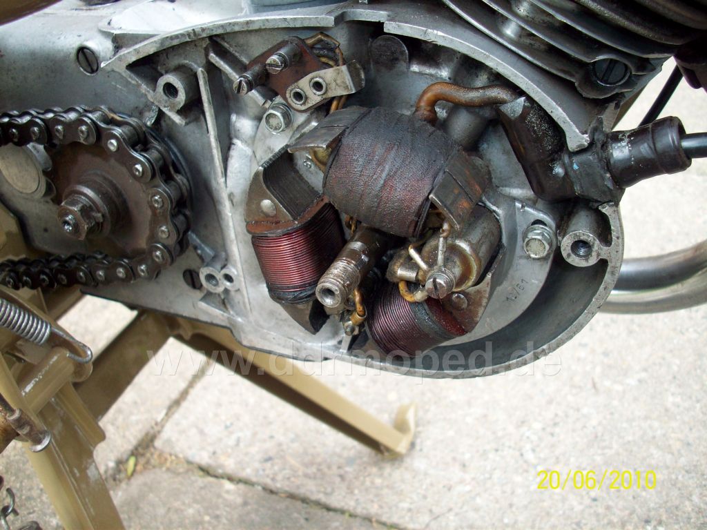

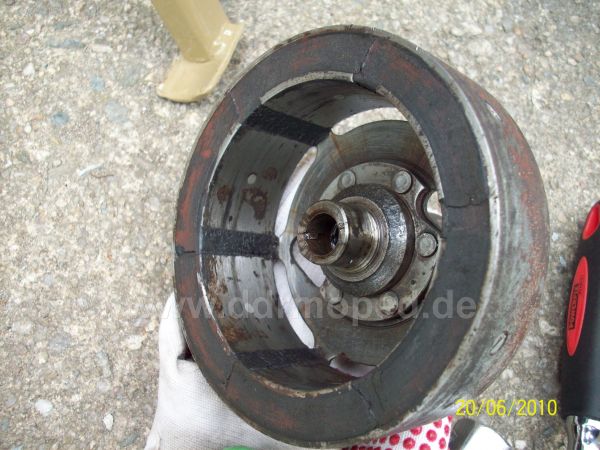

Nach 3 mal kicken wollte er anspringen, aber dann war auf einmal kein `Schwung`mehr da, ging viel zu leicht zu treten. Die Scheibenfeder vom Polrad ist abgeschehrt, weil ich beim Zusammenbauen alles schön gefettet habe, auch den Konus...

Also neue Scheibenfeder rein, alles schön sauber gemacht und wieder zusammengebaut und schon ging es...

Heute hatte ich auch zufällig den RH50-Motor-Regenerierungs-Fred von Norbert gefunden, da steht drin daß man die Konen nicht fettet da sie die Kraft übertragen und nicht die Scheibenfeder, eigentlich logisch. hmm.gif

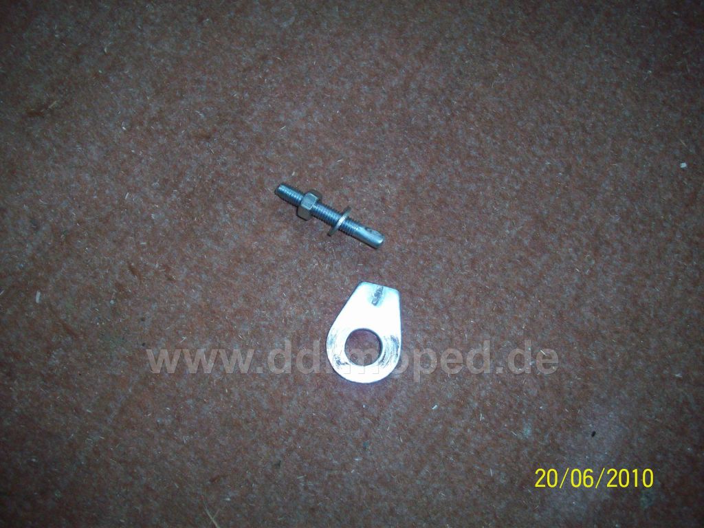

Dann gings zur Probefahrt, schnell nochmal alle Schrauben nachgezogen und upps -
nagelneuer Kettenspanner entzwei:

Geschrieben am: 20.06.2010, 23:18
Beiträge: 1695
Mitgliedsnummer.: 3240
Mitglied seit: 25.03.2010
Gruß Ronny
TS 150 Bj. 75 blau klick
Geschrieben am: 20.06.2010, 23:26
QUOTE (hsllacky @ 21.06.2010, 00:18)

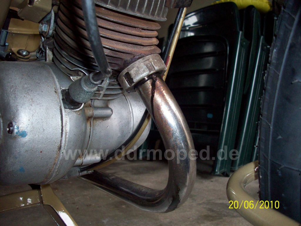

Fazit: KR50 läuft, aber noch lange nicht perfekt. Bremsen funktionieren, Fahrwerk auch (neue Reifen und Gummibuchsen) thumbsup.gif , aber 2. Gang springt raus bzw. lässt sich unter Last schlecht einlegen. Kupplungshandgriff ist auch neu weil früher immer der 1. Gang rausgesprungen ist. Außerdem läuft Öl aus dem Anschluß Krümmer/Zylinder.
Kriege auch den Krümmer nicht richtig dicht, irgentwie passt die Biegung nicht richtig.
Denke das Öl kommt vom Sprit, war so Pi mal Daumen gemixt, Hauptsache genug Öl. wink.gif
