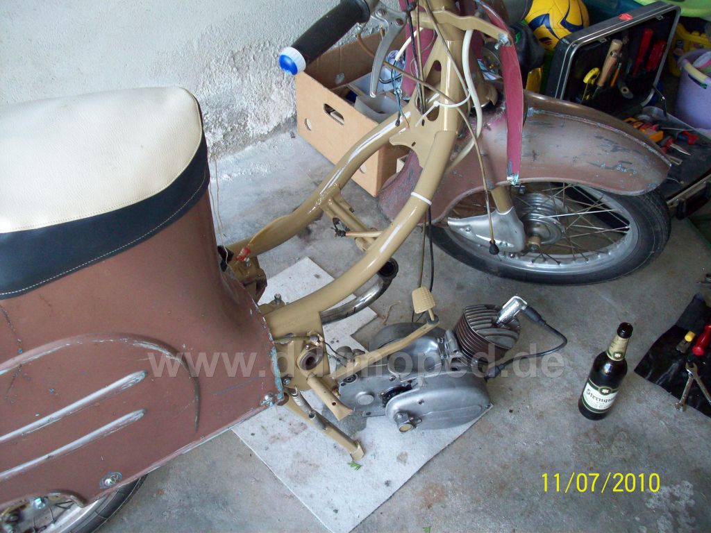

Hab noch mal ne Frage: Da ich jetzt wieder Öl im Kurbelhaus habe bin ich wieder genau da wo ich vor der Motorregenerierung war obwohl neue Dichtringe drin sind, auch richtigrum, und die Motorhälften habe ich mit Dichtmittel von Förch (so blaues Zeugs) aus der Autowerkstatt meines Vertrauens abgedichtet. Trotzdem hab ich nach sehr kurzer Laufleistung, bin höchstens 20-30 Kilometer seither gefahren, wieder dieselben Probleme. Kann es an der ausgenuddelten Zylinder-Kolben-Garnitur liegen, das da zuviel Druck an den Kolbenringen vorbei ins Kurbelhaus geht? Bin nach diesem Rückschlag ganz schön frustriert, die ganze Arbeit umsonst, Freitag hatte ich mir ein Kennzeichen besorgt und nu kann ich nicht mal fahren. sad.gif

So, hab heute den Motor wieder ausgebaut...

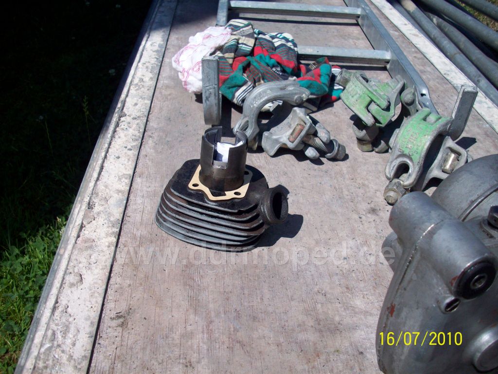

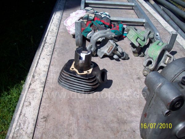

hsllacky
Geschrieben am: 18.07.2010, 14:47
Beiträge: 1695
Mitgliedsnummer.: 3240
Mitglied seit: 25.03.2010
Am Freitag war ich bei Thomas Dumcke, da gabs nen ausgeschliffenen Zylinder mit neuem Kolben im Austausch, neue Kurbelwelle gibts nächsten Freitag.

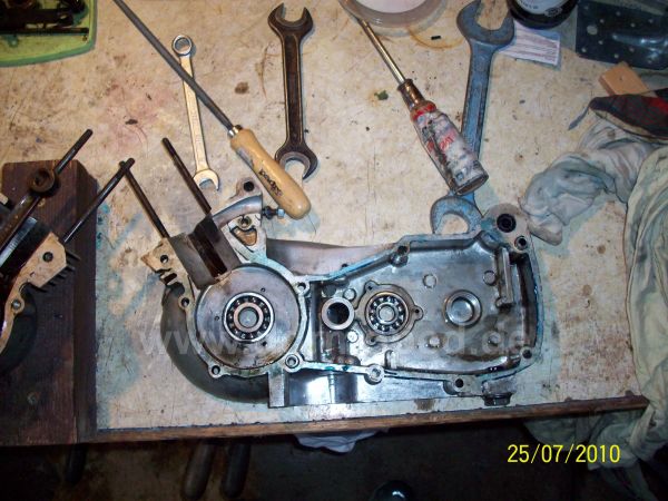

hsllacky
Geschrieben am: 28.07.2010, 23:20
Beiträge: 1695

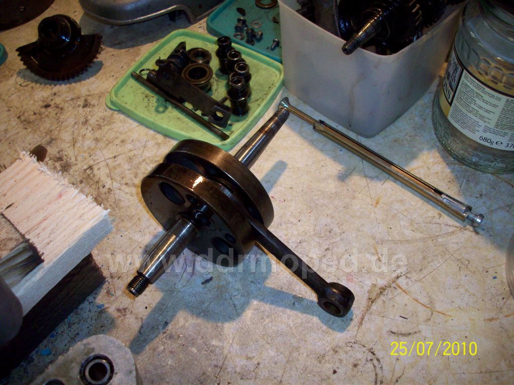

Hallö,
hab meinen Motor wieder zerlegt, zwecks Einbau neuer Kurbelwelle und Ursachenforschung für die Undichtigkeit des Kurbelhauses. Ich glaube das die Abdichtung der Gehäusehälften der Schwachpunkt ist, es gibt ja keine Papierdichtung, da hängt alles vom Dichtmittel ab sowie von der Planheit der Gehäusehälften selber.
Also Frage: Was nehmt Ihr um die Motorhälften dicht zu bekommen ?
Meine Motorhälften gingen nähmlich so leicht auseinander als wäre da höchstens Fett zwischen gewesen...
Gruß Ronny

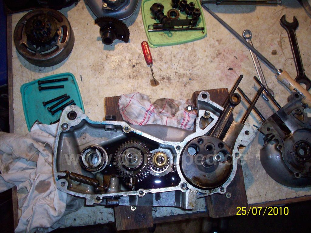

hsllacky
Geschrieben am: 28.07.2010, 23:22
Beiträge: 1695
Gruß Ronny
TS 150 Bj. 75 blau klick
hsllacky
Geschrieben am: 28.07.2010, 23:23
Beiträge: 1695
Gruß Ronny
hsllacky
Geschrieben am: 28.07.2010, 23:25
Beiträge: 1695
leider Schrott:
Gruß Ronny

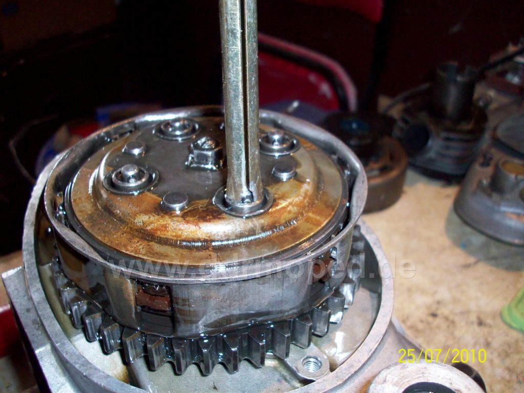

hsllacky
Geschrieben am: 28.07.2010, 23:31
Beiträge: 1695

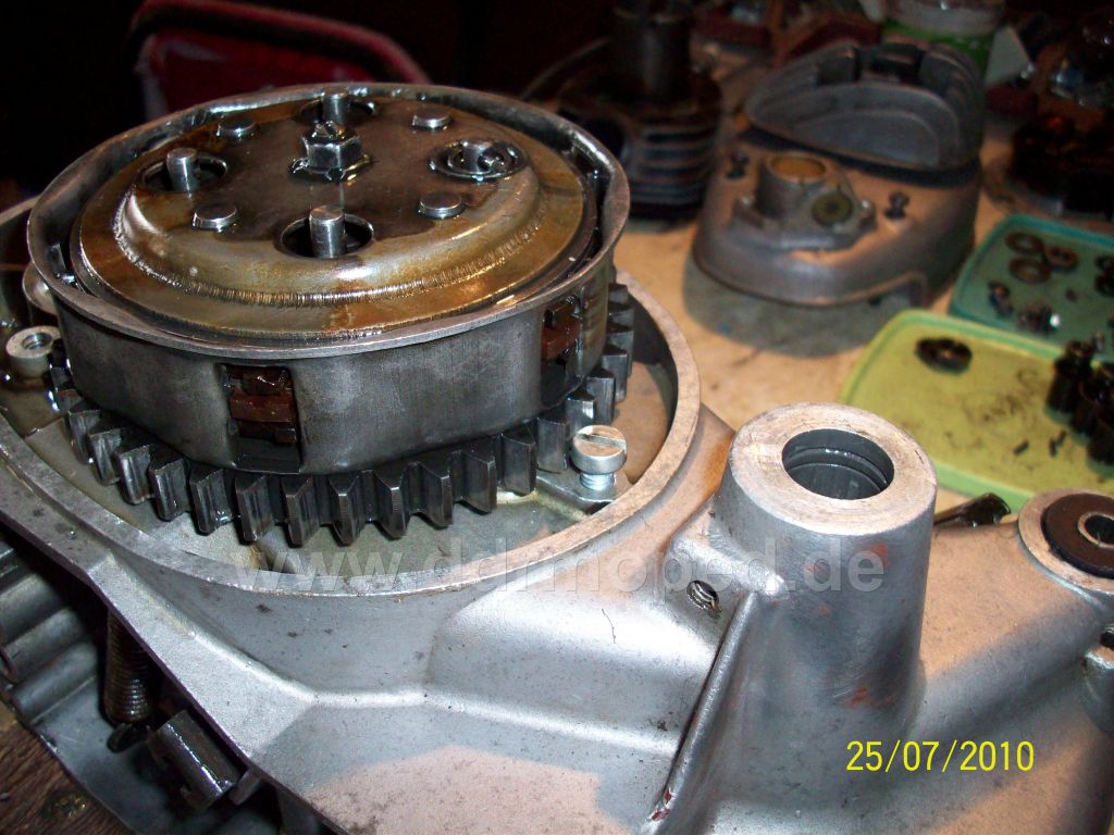

Noch ein Tipp zur Kupplungsdemontage: 1. Kupplungsarretierung mittels Schraube:
Gruß Ronny

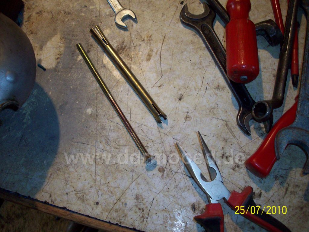

hsllacky
Geschrieben am: 28.07.2010, 23:36
Beiträge: 1695
2. Selbstgebautes Werkzeug zur Demontage der Kupplungsfedern aus einem Metalldübel Durchmesser 10 mm:
Gruß Ronny
hsllacky
Geschrieben am: 28.07.2010, 23:39
Beiträge: 1695
Der Dübel wurde noch mit der Flex bearbeitet um den Sicherungsstift entnehmen zu können.
Gruß Ronny
Cloyd
Geschrieben am: 29.07.2010, 18:43
Beiträge: 3467
Mitgliedsnummer.: 2144
Warum hast Du die Bronzebuchsen entfernt?
Die Kurbelwelle ist nicht Schrott!Die kann man regenerieren lassen.Ist immer besser als ein Nachbauteil.Teuer ist es auch nicht.
Zum Abdichten gibt es verschiedene Mittel.
Es sollte Dauerelastisch, Temperaturfest >250°C, und Benzinresistent sein.
Es gibt rotes, blaues, schwarzes..man kann alles bunt machen...wie Du willst.
PS.:solch einen roten Schraubendreher hab ich auch.Damit kann man prima die Gehäuseschrauben lösen und als Unterstützung einen Schlüssel ansetzen.
mfg Toni
1964 Spatz, rot, patiniert
Geschrieben am: 29.07.2010, 19:02
QUOTE (Cloyd @ 29.07.2010, 19:43)
mfg Toni
Victor Reinz Universal-Dichtmasse 200 PU , oder Hylomar sind solche Produkte .
Gruss,
P.S.: Was wäre denn wenn man eine Mitteldichtung dafür zuschneidet und ( Zusammen mit Dichtpaste) einbaut ? Der ganze Motorblock würde sich um etwa 0,5 mm verbreitern , aber das sollte doch drin sein ... hmm.gif
