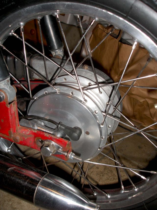

Nun gibt es nochmal ein paar Bling-Bling Fotos nach dem Wochen(un)endlichen Poliermarathon biggrin.gif
Also als erstes mal die hintere Bremsankerplatte nach Detailfotoanregung eines wohlbekannten Schwalbenbastlers wink.gif
MfG. Christian M.

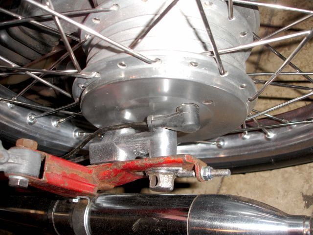

Man beachte die reflexion / das Spiegelbild auf der Platte cool.gif
MfG. Christian M.

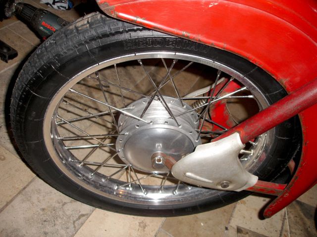

vorn natürlich auch, mit frisch gepflegter Neubereifung Poduziert KW14/07, waren noch warm als ich sie montiert habe laugh.gif
MfG. Christian M.

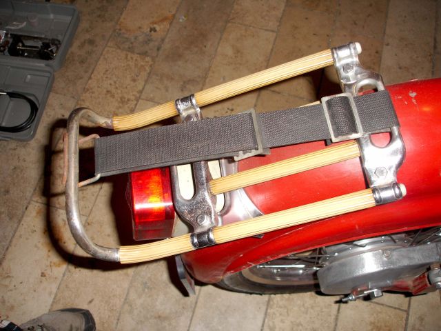

Der Träger hat natürlich auch die wohlverdiente Spezialbehandlung und Pflege erfahren, die er verdient.
MfG. Christian M.

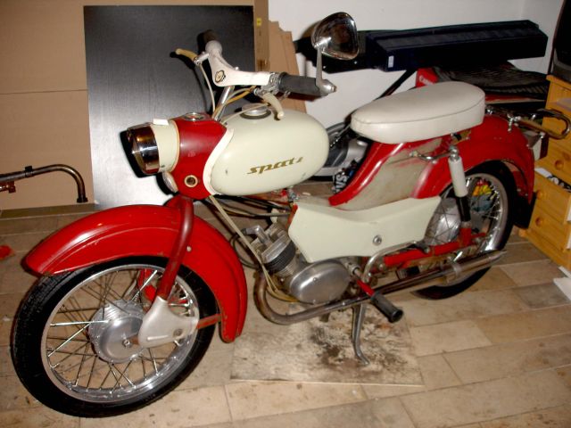

Die linke Gesamtimpression. Man bemerke,das alle Fotos im dunklen Keller bei 40W Lichtleistung mit Blitz enstanden sind.
MfG. Christian M.

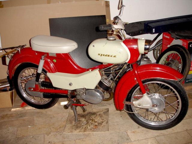

MfG. Christian M.
Geschrieben am: 07.05.2007, 07:25
Jetzt muss da Tierchen noch ordentlich gelackt werden, und dann kann man wohl
