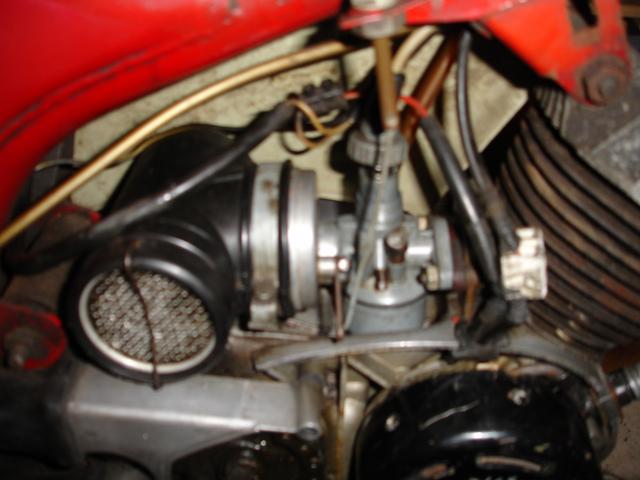

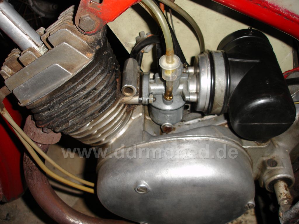

So gestern hab ich mit erschrecken festgestellt, dass ich keinen SR4-1 Spatz-Vergaser(NKJ 134-x) mehr habe cry.gif nunja also habe ich den Originalen am Flansch geplant, neue Nadel und Halteplättchen, wobei mir auffiel, dass nie neue Nadel eine größere Spreitzung zwischen den Kerben besitzt. Wieder eine 55er HD rein Nadel dafür in die vorletzte Fette Kerbe gehangen (2vds) und Proberunde. Siehe da, ich konnte Vollgas fahren ohne das er ein Loch hat, zwar hat er bei ca. 3/4 Wickeldrehung leicht spürbar geringfügig mehr Leistung aber das ist jetzt nur noch eine Sache der Nadelhöhe. Nur ist mir gestern partout kein Licht aufgegangen hmm.gif ich hoffe mal,dass irgendwo ein Kabel lose oder gebrochen ist.

Ich brauch aber die mit dem Anschraubflansch fur das Starterklappengehäuse, denn der NKJ 133 vom KR50 hatte den nicht!

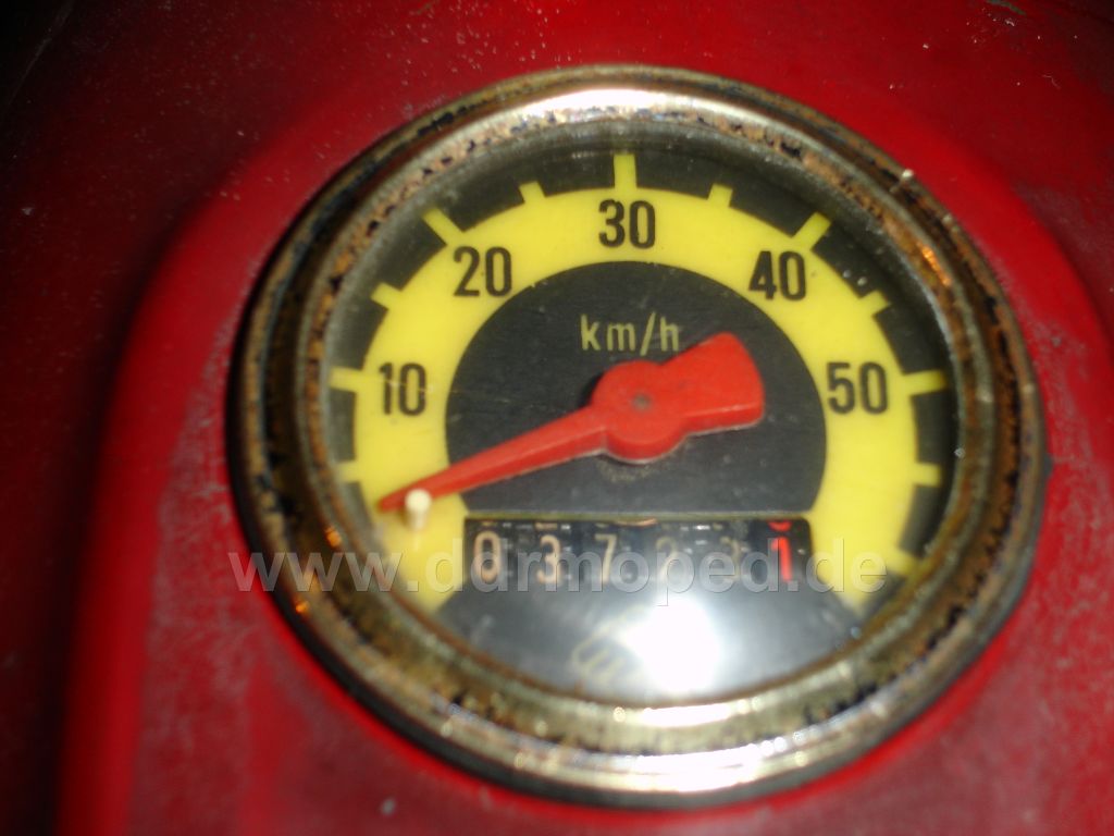

Für die kommende Saison wurde auch das berühmt-berüchtigte Anzeigeelement für den Spatz besorgt, natürlich nehm ich mein äußerst seltenes gelbes Tacho, denn wer hat, der kann laugh.gif laugh.gif laugh.gif
