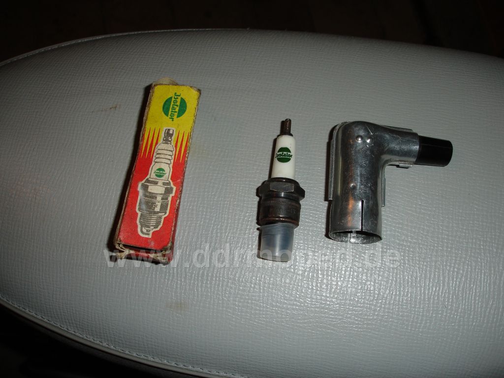

Eines, bitte entschuldige, dass ich Deine 2000-Beitragseuphorie etwas dämpfe, ist der Kerzenstecker. Der auf meinem Foto ist es!!! Der Einzig Wahre!!! Nicht Dein Billigpedant!!! laugh.gif laugh.gif laugh.gif
Na gut _console.gif , die neumodischen Spatz, Star und sonstwas Dingens hatten das Blechfeutel sehr wohl.
Grüsse Norbert

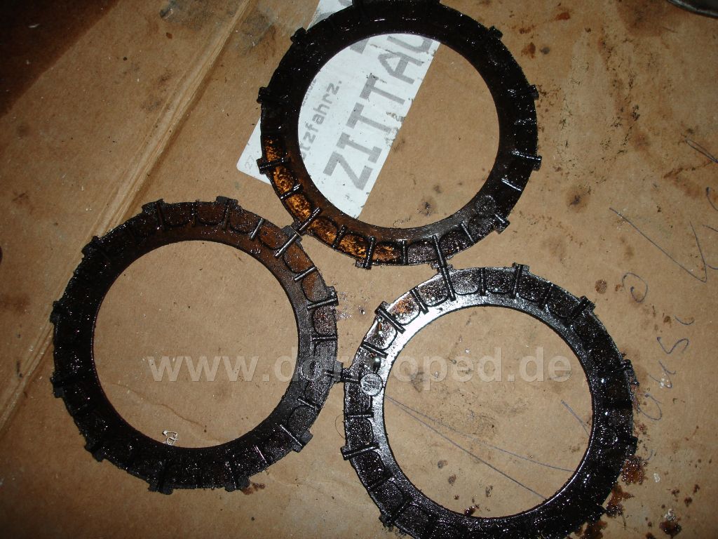

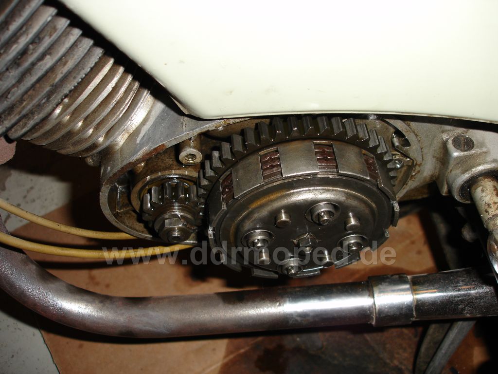

blink.gif ich seh gerade, das ich inzwischen glatt 1000 Beiträge verfasst habe, aber heut hab ich Spatzilein wieder "flugtauglich" gemacht.
MfG. Christian M.
Ostbiker
Geschrieben am: 19.05.2008, 20:42
Beiträge: 6825
Mitgliedsnummer.: 75
Mitglied seit: 08.06.2005

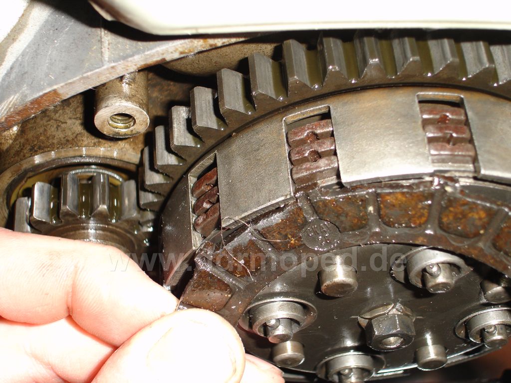

Es wurde nur "aufgetan" aufgrund einer rutschenden Kraftübertragung. Und dabei wurden folgende Zahnbreiten entdeckt... blink.gif
MfG. Christian M.

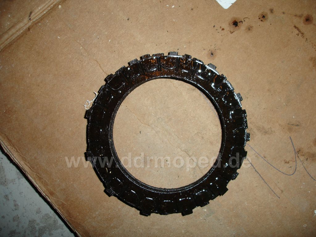

Ostbiker
Geschrieben am: 19.05.2008, 20:43
Beiträge: 6825
Nocheinmals nebeneinander anstatt übereinander... man beachte die Aussenzahnbreite
MfG. Christian M.
Ostbiker
Geschrieben am: 19.05.2008, 20:48
Beiträge: 6825
Angehalten sind es etwa 50% der normalen Stärke
MfG. Christian M.

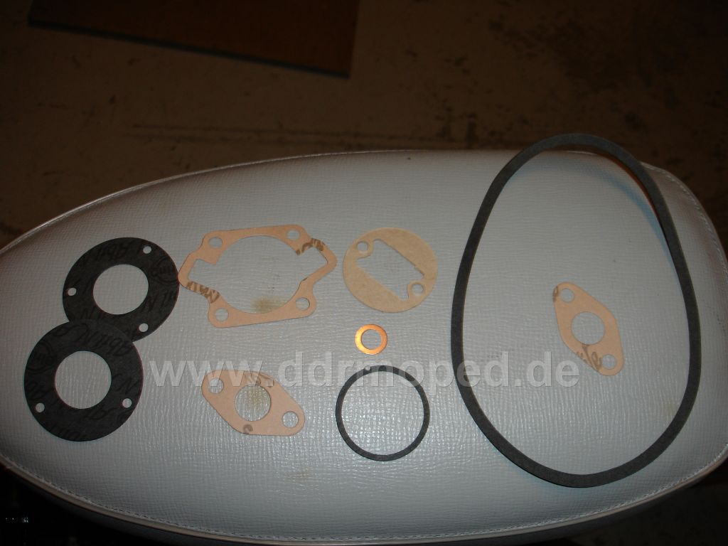

MfG. Christian M.

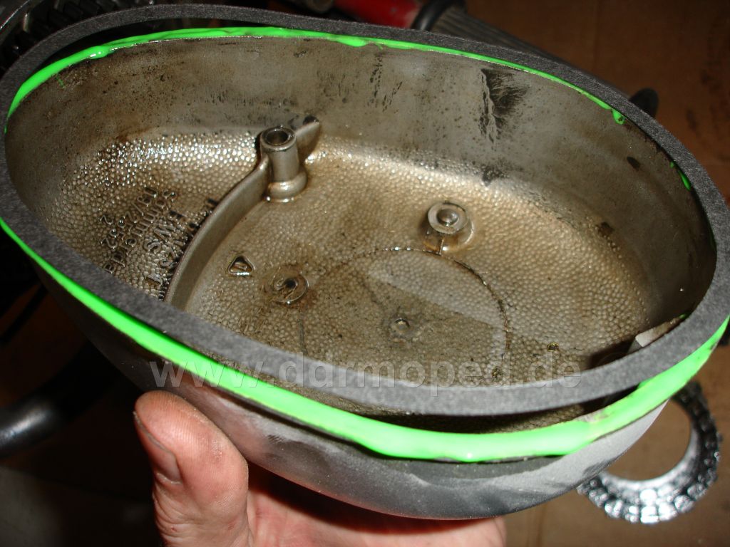

MfG. Christian M.
Ostbiker
Geschrieben am: 19.05.2008, 21:02
Beiträge: 6825

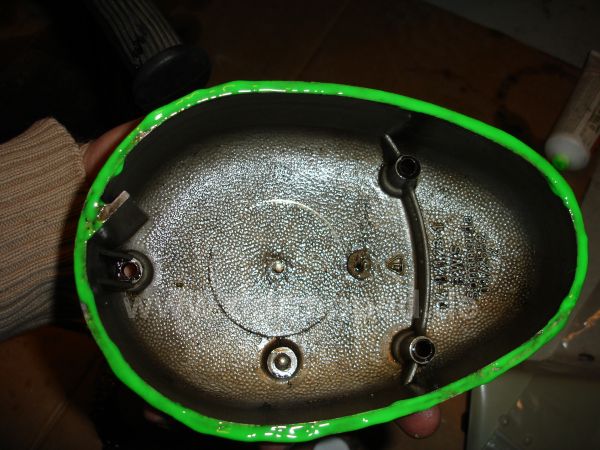

Einfach drauf damit.
MfG. Christian M.

den Ring rein
MfG. Christian M.
MfG. Christian M.

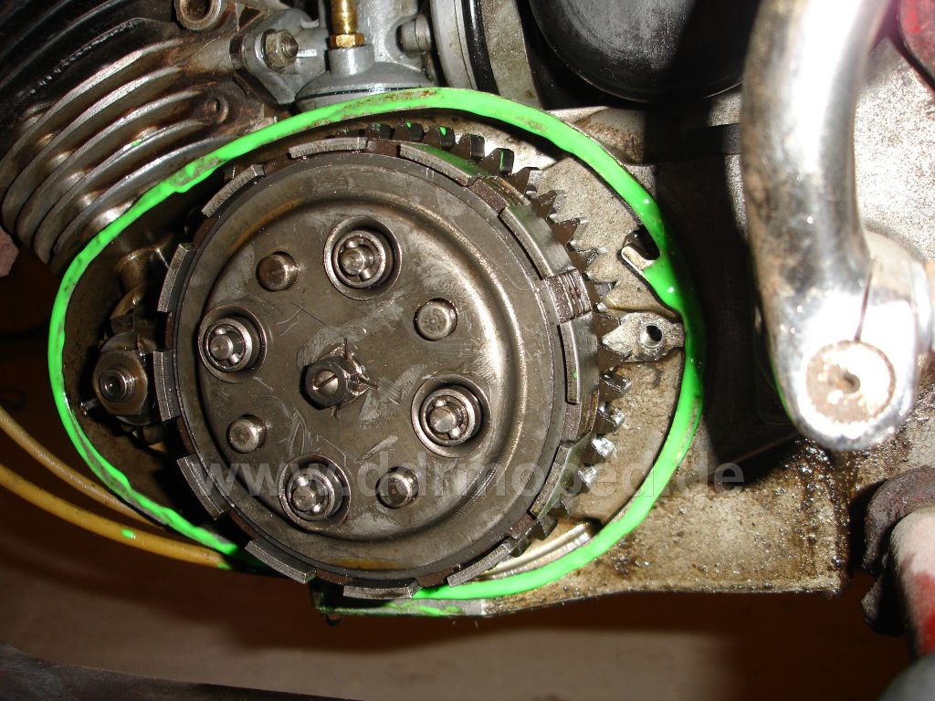

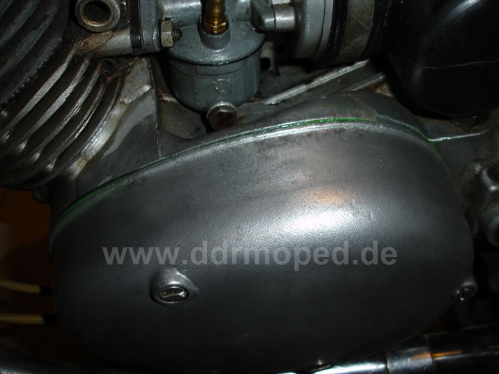

alles zusammengefügt
MfG. Christian M.
Ostbiker
Geschrieben am: 19.05.2008, 21:45
Beiträge: 6825

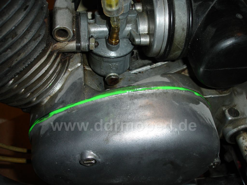

Alles abwischen...
MfG. Christian M.
