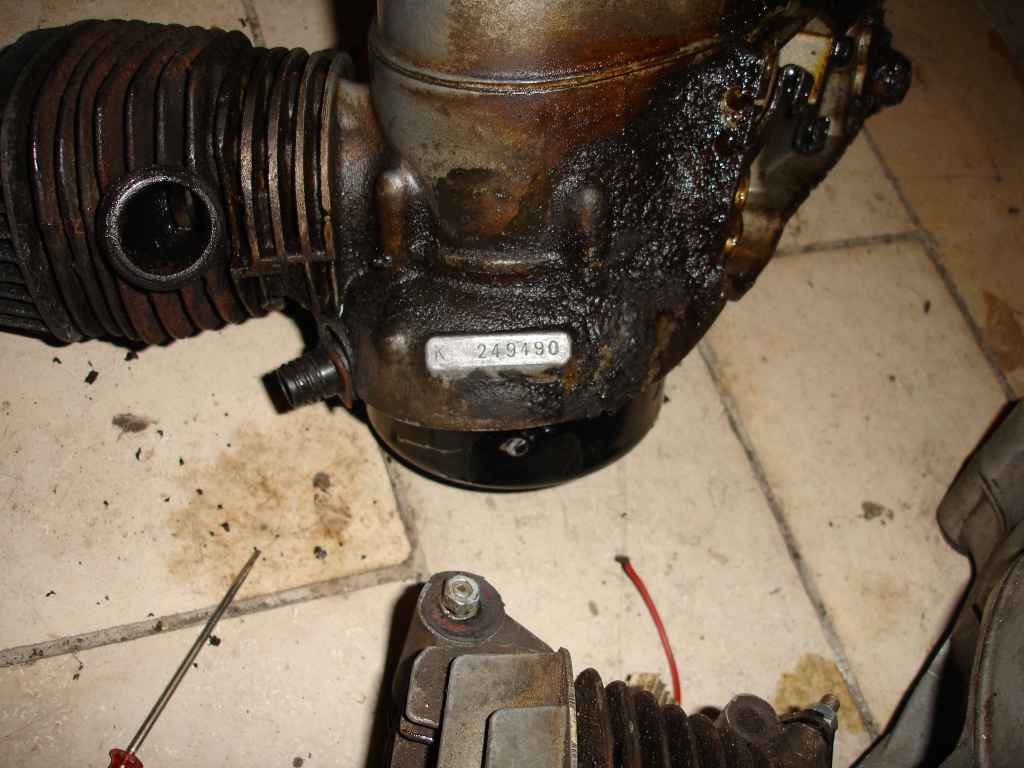

Hatte der M52KH schon von Anfang an diese Lichtmaschine/Polrad wie auf dem letzten Bild zu sehen?
MfG. Christian M.

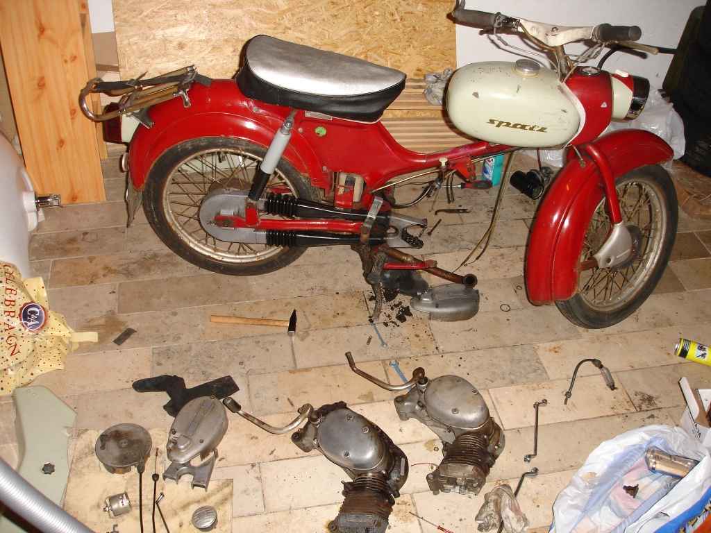

Spass beiseite.Es gibt Neuigkeiten. Hab jetzt ein Austauschmotor(5/65 lt Polrad) den ich vorerst einpflanze,da der originale ca 1mm radiales Lagerspiel hat. Die Bremsankerplatte hab ich auch in meinem Lager gefunden sowie diverse Kleinteile die ich vorerst anbauen muss. Mache bestimmt bald Fotos von den Fortschritten für Euch.

So hab mich heut beeilt den Motor zu transplantieren.
MfG. Christian M.

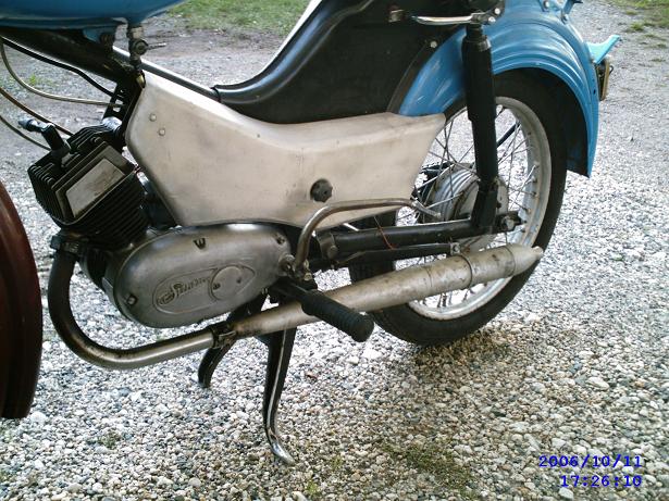

original
MfG. Christian M.
