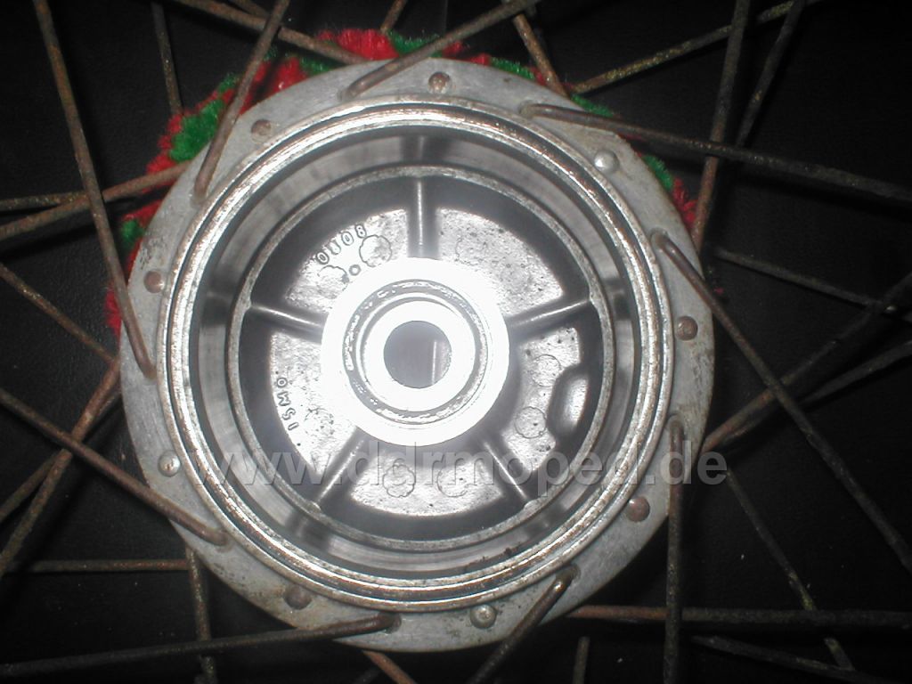

So sehen die Lager aus, die sich nicht umrüsten lassen, weil die Aussparrung der Nabe zu klein ist. dry.gif

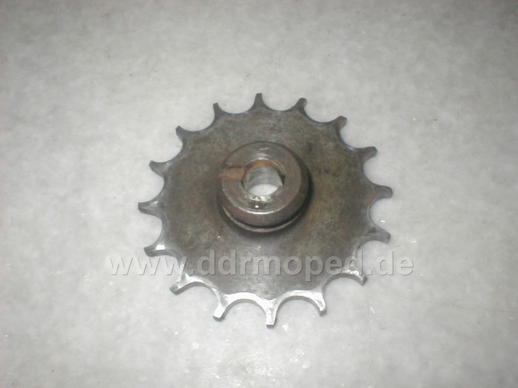

Ich muss mal eine Idee hier rein schreiben, die ich schon länger hab...
Alte, abgenutzte Ritzel nicht wegschmeißen!Der Konus ist doch meistens noch gut.
Man könnte also auf der Drehbank den Konus von abgenutzten Teil trennen und von neueren Nachbauritzeln den Mittelteil so weit ausdrehen, dass man den alten Konus dort einschweißen kann.(KR51,S50/51 Ritzel)
So wäre quasi der Kranz erneuert und alles zusammen regeneriert.
Rundlauf kann man mit Geschick bestimmt hinbekommen.
Ist die Idee gut oder eher unausgegoren?Klar, es ist aufwändig, aber das ist es ja fast immer in unserem Hobby.
