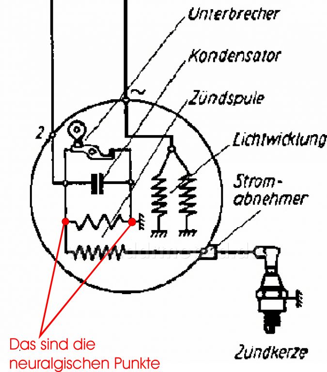

Norbert,
ich meine, dass z. B. so ein Funke entstehen kann:

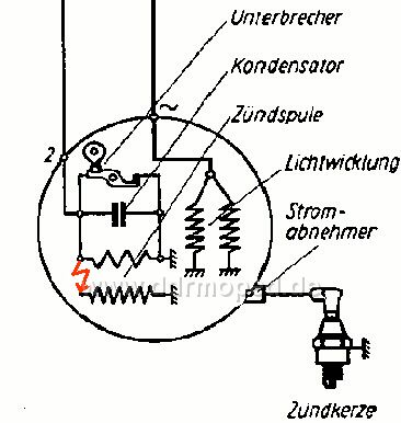

Oder so:
Geschrieben am: 15.04.2010, 14:21
Wolfgang, das ist mir schon klar, aber S-U schrieb ja "Wenn ich nun das Zündkabel beim Betätigen auf Masse gelegt habe kam ab sofort der Funke."
Es ist vielleicht eine missverständliche Formulierung...
