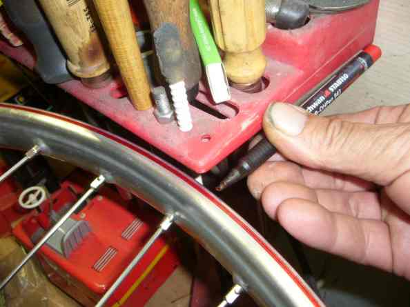

Gut, Gerdi, ich lass axial und radial weg, obwohl ichs als Erklärbär gerne erläutern kann: Axial kommt von Achse und geht in Richtung der Achse. Bei unsrerem Rad ist das also seitlich.
Radial kommt vom Radius oder Durchmesser und betrifft beim Rad hmm.gif sagen wir den Durchmesser, den Kreis.
Ein axialer Schag ist also ein Seitenschlag der Felge; ein Radialer eine Unwucht in der Höhe (Eiform), ein Höhenschlag.
Wenn wir nun ans zentrieren gehn, Etwas ganz Wichtiges: Nippel drehn hat nichts mit Drehn zu tun, das geht in manchmal nur 10°-Schritten. Lieber langsam und öfters, als Alles versaut! Auch ich habe mir dort die Nase wischen müssen biggrin.gif Es braucht Zeit; besonders am Anfang.
Ich habe nun das Bild der Vorseite genommen, wo mein Stift einen (axialen tongue.gif ) Seitenschlag (in dem Falle, da der Stift ja ein Strich gemacht hat, nach oben) festgestellt hat. Im Bereich des Striches muss die Felge also nach unten gezogen werden(die roten senkrechten Pfeile). Dazu löst man die (grünen) Nippel, bis sie locker sind im gesamten Bereich des Striches auf der Felge. Dann zieht man (10°-Schritte!) die roten unteren Nippel an.
Strich wegwischen, Stift ansetzen, nochmal ein paar Umdrehungen mit aufgesetztem Stift als Kontrolle. Es wird beim ersten Mal nicht gelungen sein. Nochmal etwas nachgespannt, die Roten. Strich weg, Rad drehn-neuer Strich. So tastet man sich langsam an eine Felge ohne Seitenschlag ran.
Und nocheinmal: Vorsichtig; gerade bei Alufelgen!

Wenn uns nun in mühevoller Kleinarbeit gelungen ist, einen gleichmässigen Strich über den gesamten Felgenumfang zu ziehen ( d.h.: wir haben keinen Seitenschlag mehr) müssen wir noch den (radialen tongue.gif ) Höhenschlag kontrollieren. Das geht auch mit der Stift-Methode. Stift seitlich heranführen und Rad drehn. Immer mit einer ruhigen Hand biggrin.gif

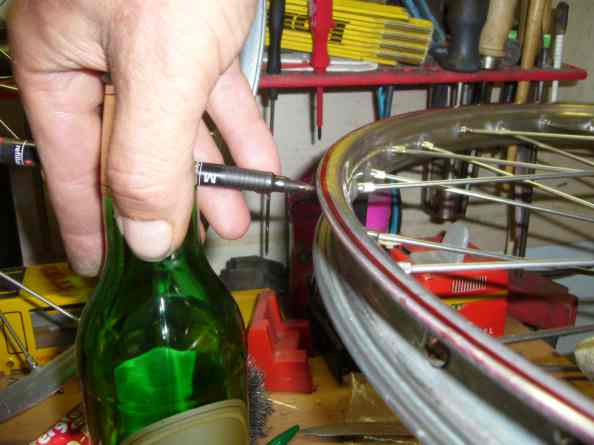

Um die Sache nicht ganz so bierernst zu nehmen und auch einen Bezug zu der Motor- und SR2-Doku herzustellen: Die oben erwähnte Handauflage für den Stift kann durchaus auch so aussehn laugh.gif
Geschrieben am: 16.10.2006, 18:30
Bei dieser (egal, ob mit Jeverflasche- oder Werkzeugablagestift-Methode) habe ich festgestellt: ich habe mir im auf dem im Foto zu sehenden Bereiches in die Felge eine Delle reingezogen. Dieser Höhenschlag bemisst sich auf einen halben mm nach innen. Damit kann ich leben. biggrin.gif
Wenn es mehr ist, gibt es zwei Varianten:
1. die Schlechte: man lockert gegenüberliegend alle Nippel und versucht es, herauszuziehn.
2. die Bessere: Alle Nippel locker und nochmal ganz von vorn.Ohne Jux und Dollerei: es ist die Bessere! Schaut Euch auf der Vorseite die Speichenbilder an, was da auf der Gegenseite gelockert werden müsste und welche Nippel man "etwas" fester ziehen müsste. Da wird man "meschugge" biggrin.gif Da ist es wirklich einfacher: Alles nochmal von vorn! Ist halt Lehrgeld biggrin.gif
Beachtet bitte auch: auf den beiden Bildern (dieses und auch auf dem Vorneweg) sieht man axial biggrin.gif , also seitlich generell umlaufend einen roten Strich auf der Felge. Das ist das Ergebnis einer axialen, also seitlichen gelungenen Zentrierung. Höhenmässig hab ich mir natürlich diesen halben mm auf gut 30 cm vom Umfang reingezogen, mit dem ich aber leben kann.
