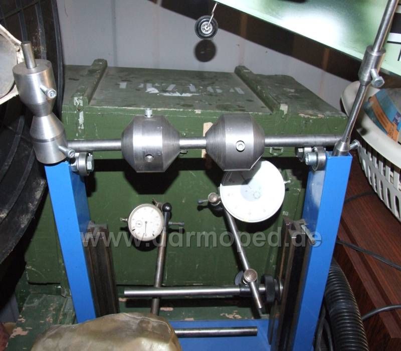

Es wäre schön, wenn Du, Hille, mal Deinen Profiständer mit den beiden Uhren fotografierst und hier reinstellst. Dann haben wir beide Seiten: die Amateurmethode und die Professionelle. thumbsup.gif

hier mal ein Bild. Leider ist im Moment kein besseres möglich, da ich, nach dem Verkauf meiner kompletten Teile und Maschinen, die noch verbleibenen Raritäten und wenigen Maschinen in die Garage ausgelagert habe. Die Uhren lassen sich in alle Richtungen bewegen und auch drehen.

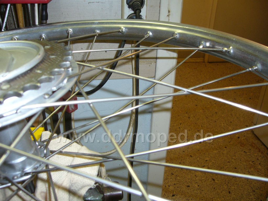

Ich habe mich heute mal ans Einspeichen der ersten Rades meines SR 2 gemacht. Ich bin mir nicht ganz sicher, ob das alles so richtig ist _uhm.gif
Kann da mal einer der Kundigen ein oder zwei Augen drauf werfen?

Nils, ich antworte Dir hier mal auf Deine PN
Es gibt/gab mehrere Möglichkeiten des "drunter und drüber". Stellt es Euch wie ein "Geflecht" vor. Je dichter dieses "Geflecht" ist, um so stabiler wird es.
Fahrräder/Mopeds wurden aus Stabilitätsgründen zumindest auf der Triebseite hinten "drunter und drüber" gespeicht. Fanatiker machen das generell vorne, hinten, rechts, links.
Nils, lass das folgende Foto wirken. Da ist es deutlich zu sehn.
