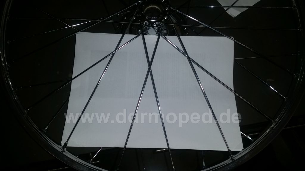

Erstmal vielen Dank für die viele Mühe hier, ich habe meine Felgen auch gerade neu eingespeicht.
Ich habe aber erst mal locker eingespeicht, das Zentrieren übernimmt ein Bekannter.
Ich hatte die Speichen hier im Shop gekauft!
VA 260 247 statt 249
HA 262 247
Was mir bei all meinen 3 Alufelgen vom SR1 aufgefallen ist auf den Bildern, hier wurde immer drunter und drüber gespeicht, egal ob Triebseite, vorne oder hinten.
Denn beim Vorderrad kann ich hier keine Verflechtung der Art erkennen, die Speiche die von oben gesteckt wird überkreuzt 3 Speichen, an der 3. gekreuzten ging die Speicher immer drunter laut meinen Bildern. Oder muss ich hier eine Brille aufsetzten?! _uhm.gif
VG Jan

So sieht mein Speichenbild auf allen 4 Seiten aus, ist das so richtig?! hmm.gif
Wenn ich nach den Bildern gehe die ich vor dem Wechsel gemacht habe, müsste es stimmen.
VG Jan

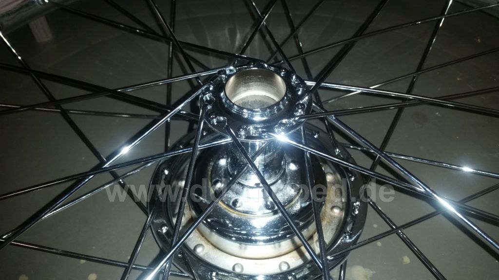

Noch eins!

Hallo erstmal.
Also der Anfang hat super geklappt bei mir dank eurer Anleitung.
Hab die Halbnabe.Mein Problem ist das einige von den kürzeren Speichen zu locker sitzen bzw sehr locker und in die felge schauen.es sind aber die kurzen speichen.irgendwas stimmt da nicht.
Gibs da n trick? Ah und die Nabe ist auf einer Seite fluchtig mit der Felge auf der anderen schaut sie raus.
Gruss Tino
Otto
Geschrieben am: 21.07.2019, 21:11
Beiträge: 2170
Mitgliedsnummer.: 7023
Mitglied seit: 21.12.2013
Du brauchst natürlich erstmal die richtigen Speichen. Anhand deines Bildes kann ich nicht erkennen, was dein Problem ist. Aus der deiner Beschreibung und eigener Erfahrung würde ich aber sagen, du hast falsch angefangen. Also alles nochmal von vorn. Die Speiche, die jetzt links neben dem Ventilloch sitzt muss dann rechts davon sein, wenn du das so komplett umspeichst, sollte es passen. Bei mir hat das zumindest immer geholfen. Und ich gebe auch zu, dass ich es schon fertig gebracht habe und es beim 2. Versuch wieder genauso wie beim ersten Mal eingespeicht habe, durfte ich dann noch ein drittes mal anfangen. Wenn du sicher bist, dass du die richtigen Speichenlängen hast, gibt es nur eine begrenzte Anzahl an Variationen ( erste Speiche rechts oder links vom Speichenloch und rechts oder links in der Nabe , irgendwann passt es mal...
