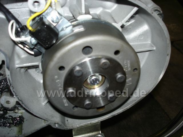

Da mit dieser Originallima ja nur 60W Dauerleistung zur Verfügung stehen und bei der heutigen Dauerlichtfahrerei (plus Blinkerei) kaum noch Ladestrom für die Batterie übrig bleibt, habe ich mich doch noch zum Einbau einer 12V Lima mit 150W entschieden.
Ich mache es kurz: Ich bin begeistert! rolleyes.gif
Bild 1: Blick auf die neue Schwungmasse.

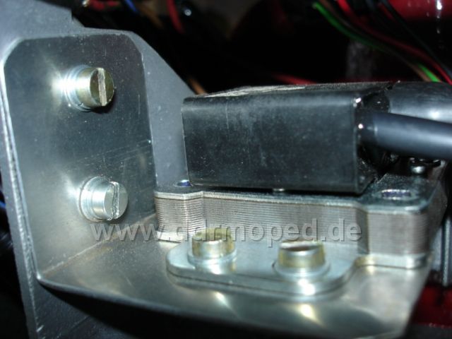

Für die Befestigung der Zündspule habe ich die vorhandenen Löcher des Sicherungsträgers genutzt. Ich wollte ohne zusätzliche Löcher auskommen. Ein kleiner Aluwinkel hält jetzt die neue Spule:

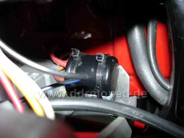

Zur Glättung der Gleichspannung ist ein Kondensator mit hoher Kapazität (22.000 microF) erforderlich.

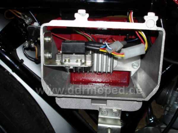

Zur Befestigung des Reglers und Gleichrichters habe ich ebenfalls ein Blech angefertigt.
Geschrieben am: 10.09.2010, 17:35
Im Batterriefach ist genug Platz, um die erforderlichen Bauteile unterzubringen. Hier mal ein Gesamtüberblick.

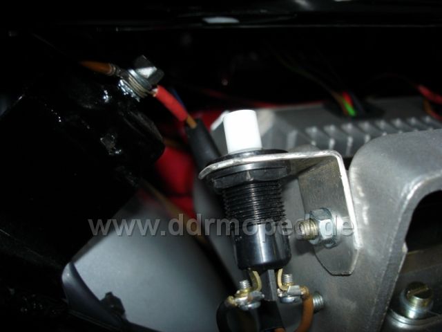

2. Ohne Batterie
Hier ist die Montage eines zusätzlichen Austasters erforderlich, da die Zündung mit dem Zündschalter nicht mehr unterbrochen werden kann. Vorteil ist aber, dass man nun ohne Batterie auskommt.
Den Taster habe ich hinter dem Batteriefachdeckel versteckt.

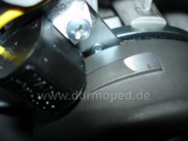

Hier sind der Geber und der Zündnocken für die kontaktlose Zündung zu sehen.
Die Anlage ist fest auf den Motortyp eingestellt. Einbauen und fertig. Einzig der Abstand zwischen Geber und Nocken ist nach dem Einbau auf 0,4mm nachzustellen.
