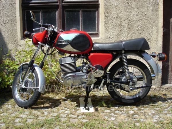

Schönes Motorrad Jürgen!

Jetzt hat die Emme wieder richtig Gesicht. Die Arbeit des Neuaufbaus hat sich echt gelohnt thumbsup.gif

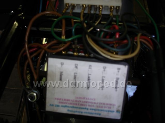

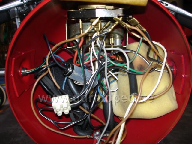

Hallo Leute,
ich bin im Endspurt. Die Elektrik ist wieder dran/drin.
Geschrieben am: 10.07.2010, 17:12
Da ich eine Gelbatterie montieren wollte und diese auf Überspannungen sensibel reagiert, war der Einbau eines elektronischen Reglers unumgänglich.

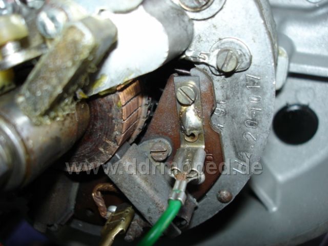

Geschrieben am: 10.07.2010, 17:14
Bei diesen Reglern ist der Vorwiderstand an der Lichtmaschine nicht mehr notwendig, also Demontage.
Geschrieben am: 10.07.2010, 17:19
Nach 4 (in Worten vier) Monaten ist die Komplettrestauration abgeschlossen. cool.gif Ca. 6 Km (Schwarz-) Probefahrt habe ich mir schon gegönnt. ph34r.gif
Übernächste Woche geht das Motorrad zum TÜV. biggrin.gif Einer Neuinbetriebnahme nach 37 Jahren steht nichts mehr im Wege. Sogar der Monat Juli stimmt. smile.gif

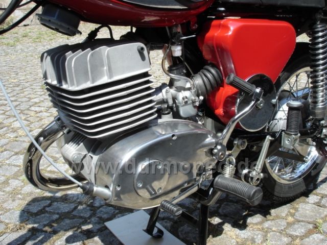

Geschrieben am: 10.07.2010, 17:22

Meine Fresse! DAS nenne ich eine bildhübsche TS!
Herzlichen Glückwunsch zu der sauberen Arbeit und viel Spaß damit!
