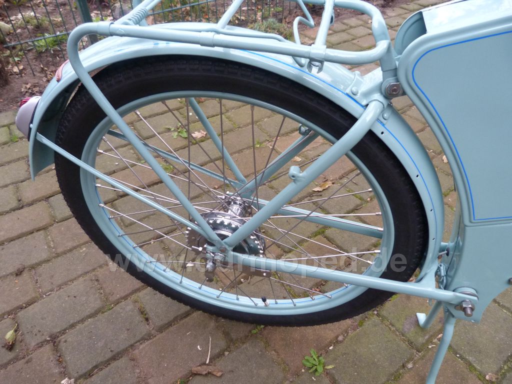

Mopedfuchs
Geschrieben am: 02.12.2006, 19:37
Administrator
Gruppe: Admin
Beiträge: 2330
Mitgliedsnummer.: 1
Mitglied seit: 16.02.2005
QUOTE (simson-moped-de @ 13. Oct 2006, 21:14)
Mmmh ob ich bei nem 56er Gepäckträger einfach den bügel entfernen kann um einen 55er draus zu machen ??? rolleyes.gif
Jein,
der Unterschied zw. den Simson SR1 Gepäckträgern liegt nicht nur an dem Bügel. Der Gepäckträger in der letzten Ausführung mit dem Bügel bei den Baujahren 1957 ist außerdem ein Stück länger, als der ohne Bügel. Wenn man also den Bügel abtrennt, hat man nicht genau den Gepäckträger der Baujahre 1955 und 56.
Siehe Foto.
