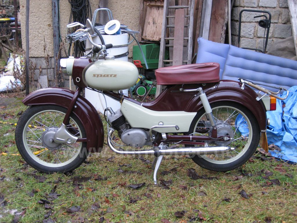

Hi Leute, hat jemand mal ein Bild von der Tupferstange für mich?
Ich will mir mal eine nachbauen.
Danke und Grüße,
Sebastian
Hier gehts zu meinen Blogs.
meisterBs Simsonblog
Slowdriver Blog
Geschrieben am: 26.01.2010, 00:13
So : Hier mal 'ne kleine Anregung meinerseits ! cool.gif
Ich weiss, der Hintergrund verschandelt das Bild etwas . Aber der Hauptdarsteller
Gruss Stephan
Verbrauchsstark & Leistungsarm
Geschrieben am: 26.01.2010, 00:47
Zugegeben : Er war schon mal sauberer . Aber das Bild wurde nach Saisonschluss
2008 gemacht . Das Wienern führte ich im März oder April 2009 durch . Nu' hat

Hi,
Welche Farbe hast du da verwendet? Ist das eine Originalfarbe?
Gefällt mir sehr gut, der Spatz!

Geschrieben am: 26.01.2010, 09:54
Bei der Rahmen- (Schwingen-, Lampenhalter) und Kotflügelfarbe handelt es sich um das Nissan AK4 . Aber auch der Tank, Lenker und Seitenbleche sind mit einem Farb-
Ton von Nissan lackiert . Es hat den Code N6/N438 . Wenn ich demnächst meinen '74er Staribert zum Lacker bringe, wird er das bei dem wohl auch so machen . wink.gif
