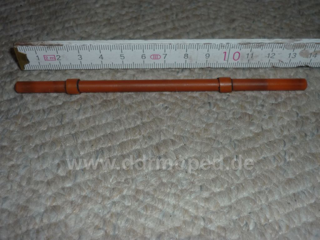

Hi Leute, hat jemand mal ein Bild von der Tupferstange für mich?
Ich will mir mal eine nachbauen.
Danke und Grüße,
Sebastian
ohmy.gif Da hast du .
Gruss Stephan

Großes "THANK YOU" (Hallo Enno ph34r.gif )!
Ich vesteh nur noch nicht ganz wie das funktioniert. Ist da was drinne, oder drückt man damit direkt auf den Tupfer?
Grüße, Sebastian

Der abgebildete Tupferstift wird unten in einen Kraftstoffschlauch 8X12X50mm gesteckt . Dieser ist auf den eigentlichen Tupfer im Vergaser gesteckt .
Letzterer ist federbelastet . Wenn man nun auf den Stift drückt -und dabei Gas zu dreiviertel aufdreht- drückt der federbelastete Tupfer den Schwimmer nach unten .
Das Nadelventil wird zwangsweise geöffnet und Kraftstoff füllt das runde Schwimmergehäuse und strömt zum Teil über die Nadeldüse in den Ansaugquerschnitt . Durch die geschlossene Luftklappe erhöht sich der Unterdruck,
sodass mehr Sprit angesaugt wird . Nach dem Anspringen des kalten Motors ist die Luftklappe durch runterdrücken des Startknopfes zu öffnen .

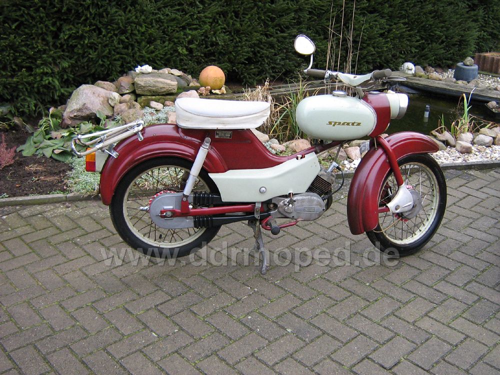

Ich hab ja nun einen 64er Spatz und dieser ist aus dem 4 Quartal.Ich vermute September.
Er hat genau das gleiche Schutzblech, wie es die 64er Stare haben.Also mit kurzer zweiter Sicke.Das ist der zweite Spatz in Originalzustand, den ich mit diesem Detail sehe.Das kann es nur kurz und zwischendurch gegeben haben, weil spätere 64er und 65 wieder wie vorher dort keine Sicke hatten.Das blieb dann wieder dem Star vorbehalten, der die extra Stabilität eher brauchte als Zweisitzer.
RN: 2018906
Vielleicht kann ja jemand was dazu beitragen.
mfg Toni

Cloyd
Geschrieben am: 31.12.2012, 13:59
Beiträge: 3467
Mitgliedsnummer.: 2144
Endlich hab ich den Link wieder gefunden.
Hier ein Spatz, genau wie meiner, nur besserer Zustand.
-1964er Spatz-
mfg Toni

das ist ein sehr interessantes Detail und ich habe das so am Spatz auch noch nicht gesehen. Jedoch schon sehr viele Schutzbleche ohne zweiter Sicke die hinten eingerissen waren... Vielleicht gab es da mal eine Rückrufaktion???
Gruß Thomas.

... oder es war gerade kein anderes Schutzblech zur Stelle ? hmm.gif _uhm.gif

Eins steht fest:Mein Spatz lief vom Band, als der Star begonnen wurde.
Die Schutzbleche wurden mit Sicherheit komplett vormontiert (Rücklicht, Kabelei) und irgendwie kam es dann vor, dass eben ein für den Star vorgesehendes Blech auch für den Spatz vormontiert wurde.Der Einzige Unterschied sind ja die beiden Prömpel.
Man kann nur vermuten, aber womöglich musste man den Produktionsablauf noch stellenweise optimieren, sodass diese Eigenheit mit dem Schutzblech vielleicht ursprünglich dem Star vorbehalten sein sollte, aber diese Tatsache erst verzögert am Band ankam.Wäre möglich, dass es nur in einer Schicht dazu kam und die Bandbestücker vorher bei einer Betriebsfeier zu tief ins Glas geschaut haben. laugh.gif

Hier sollte Jörg mal seine Bibliothek bitte mal bemühen! Meines Wissens nach ist die kurze 2. Sicke schon eher selten zu finden!
Geschrieben am: 02.01.2013, 18:11
Meines Wissens eigentlich nur beim Staribert bis Ende Februar 1966 .
