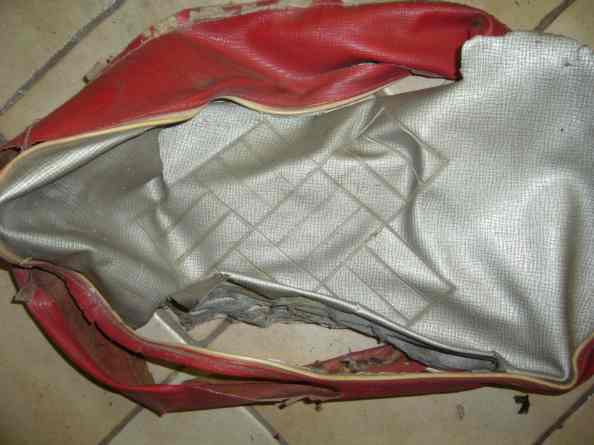

ich murkse so neben meiner Sr1-Restauration ein wenig an meinem Spatz rum und habe dabei auch die Sitzbank betan. Der Bezug ist der riginale aber völlig fertig.
Als Replikas gibt es nur (was ich so gesehen und gefunden habe) Teile, die mir nicht zusagen.
Weiss Jemand eine Bezugsadresse für diese Ausführung? Rot/silbermit weissem Keder. Die Prägung würde ich auch notfalls selber machen. Oder vielleicht liegt noch irgendwo eine Alter, aber Besserer rum. ermm.gif

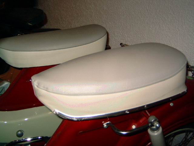

Moin Norbert,
sehr löblich das du den alten Bezug wieder verbauen willst.
Leider kann ich dir aber nicht sagen wo es sowas noch gibt.
Ich möchte dazu nur mal erwähnen das es sich hier um einen Schonbezug über dem orginalen Sitzbezug handelt.
Der Orginalsitz darunter sollte dann grau- beige mit hellgrauem Keder und Aluleisten plus Simsonschild hinten aussehen.
Es gibt dabei noch zu beachten das es grundsätzlich zwei verschiedene Varianten des Sitzes gab. Alte Spätze hatten die flache Ausführung und neuere die "aufgeblähte" Variante. Bei Dir sollte die flache dran passen!

Geschrieben am: 03.11.2006, 19:14
diesen Bezug habe ich so runtergemacht. Leider war drunter nichts; kein Alurand, kein Simsonschild, kein Originalbezug. Dafür aber der "Flache".
Nun stellt sich die Frage: was tue ich? hmm.gif Ich kann natürlich auch mit grau-beige leben. Ohne Keder genäht jedoch nicht. Und das sind Viele. Kennst Du einen guten Anbieter?

Das mit den Sitzbänken ist so eine Frage.
Es gibt meines Wissens nach nur noch welche bei Sausewind. Es sind orginale Restbestände. Also die kompletten Sitze.
Aber Bezüge gibt es noch keine gescheiten. Nur welche ohne Keder in bläulichem Hellgrau. die sind aber nicht so das Wahre.
Ich bin aber dabei was zu organisieren. Wenn das klappt dann können wir da nochmal drüber reden.
Die Sitzbänke waren nicht gerade von langer Lebensdauer was erklärt das es fast keine orginalen mehr gibt. Viele wurden schon früher neu bespannt mit dem was zur Hand war.
Mal abwarten...
