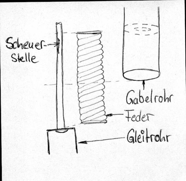

Hab da folgendes Problem bei meinem Spatz entdeckt. Führungswelle/bolzen für Feder VA-Dämpfung (Rohr) ist durchgescheuert.
1.Wer hat noch welche?
2 Wie bei Ersatz verfahren? d.h. original wäre lindgüne Lackierung, bin aber der Meinung Hartverchromen wäre idealer (nicht nur zwecks der Optik) wenn ich den Spatz schon herrichte kann ich auch diverse Detailverbesserungen durchführen. Was haltet ihr davon.Erfahrungen, Diskussionen, Rat ist hier gefragt,vorallem von den SR2 Spezialisten,die jenes entweder schon erlebt haben oder noch davor stehen.

Die Federn der VA sitzen auf einem Gleitrohr/ Führungsrohr,welches im oberen drittel durchgescheuert ist. Was nun? Bräuchte Neues und was mit Neuem machen,damit es nicht wieder passiert? Hartverchromen lassen??? cry.gif _uhm.gif
Thomas, ich habe 2 dieser Rohre auch in blassgrün lackiert. Verzinkt habe ich sie, auch bei SR, noch nie gesehn.

Jaja die Feder, ich hatte keinen Bock die Zeichenplatte herauszukramen und nach dem Hoischen (Biebel für´s techn. Zeichnen) die Feder darzustellen.Das ist ne Skizze die in 1-2min aufs Papier geworfen wurde. dry.gif Aber ich will Euern Rat bzw Erfahrungen wie ich jetzt an die Teile rangehe. hmm.gif

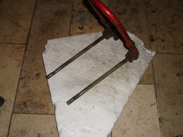

so, ich hab jetzt nochmal den ganzen Schlamassel auseinandergebaut,damit Ihr es auch seht. rolleyes.gif
MfG. Christian M.
