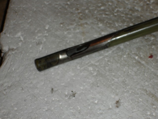

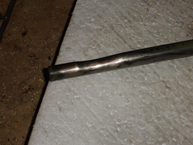

So die rechte Seite (nahe der Verschleißgrenze) einwandfrei an der Verjüngung des Führungsrohrs zu sehen

und die verschlissene linke Seite mit dem Durchbruch weep.gif weep.gif weep.gif

Kommentare,Meinungen...!!! wie siehts aus? Ich könnte die Rohre auch abflexen und welche von hydraulischen Federbeinen hartverchromt Vollstahl (PKW Stoßdämpfer)12mm einschweißen oder? hmm.gif

Ich denke du solltest dir einfach neue Stäbe organisieren und fertig.
Klar kannst du auch basteln aber ich denke das bei der Benutzung heutzutage kein Problem wegen des verschleißes besteht!

Ich bin der festen Überzeugung, die Gabelrohre sind verbogen und zwar nach vorn, was auch wieder ungewöhnlich ist. hmm.gif Oder es fehlen die Kunststoffgleitbuchsen in der Gabel und den Dingern hat die Führung gefehlt hmm.gif
Kontrollier mal die Gabelholme
Grüsse Norbert

Versuch der Ursachenfindung:
Vielleicht ist der Sitz der Feder bzw. die obere Auflagefläche nicht richtig ausgeführt, die Feder verbiegt sich im oberen Bereich und scheuert halt irgendwo.

Diese Gabel ist ja konstruktiv genauso aufgebaut, wie die letzte SR2-Gabel. In den Holmen sind Anschläge drin, auf denen jeweils eine Plastebuchse sitzt, die a. die Feder aufnimmt und b. die Führungsrohre führt biggrin.gif Diese Führung passt relativ genau und wenn die fehlt oder kaputt/ausgeschlagen ist, schlackern die Rohre dort drin rum.
Leuchte mal mit einer Taschenlampe rein.

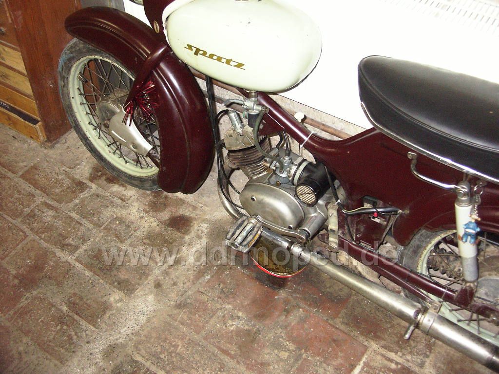

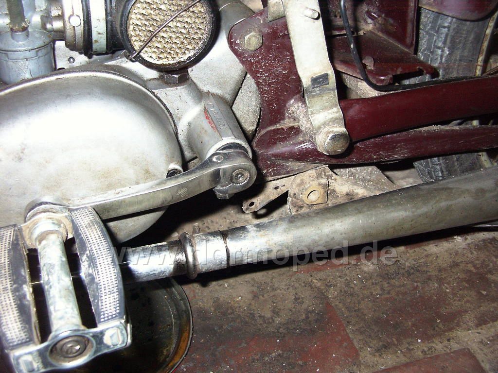

So nun auch hier mal wieder was neues.
Ich bin gerade dabei einen Pedalspatz neu erstehen zu lassen.
Könnte mal jemand der einen Pedalspatz hat bitte ein Foto vom Rahmen reinstellen unten wo sonst die Fußrasten dran sind? Bin mir nicht sicher wie das auszusehen hat???
MfG Thomas.

Hat denn keiner einen Pedalspatz und eine Digitalkamera???
Woran liegts?
MfG Thomas.

Ich habe noch einen Spatz mit Pedalen im einwandfreien Originalzustand, habe aber diese Spatzseite erst jetzt entdeckt weil ich mich grad nehr um die emw
kümmere, ich bin im moment auf einem Lehrgang bin aber morgen wieder daheim und stelle umgehend Bilder rein, wird aber erst was gegen 18.00 -19.00h

Hier noch mal die Bilder Für concorde

Geschrieben am: 14.02.2008, 18:26
Beiträge: 93
Mitgliedsnummer.: 1016
Mitglied seit: 08.01.2008
Nr.2
