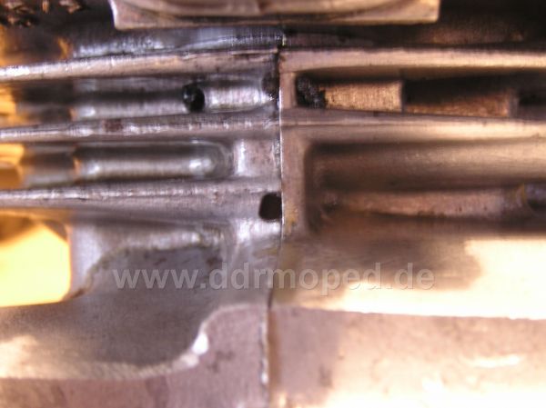

> Ist dieses Loch normal am Motor?
ENIGMA
Geschrieben am: 11.04.2010, 18:17
Beiträge: 2363
Mitgliedsnummer.: 2215
Mitglied seit: 11.05.2009
Hallo,.ich hatte schon mal erwähnt,das ich meine TS für den TÜV überhole,ich könnte genauso wie der Lehmann da eine Thema zu machen,den ich habe meine Motorrädchen beinahe komplett zerlegt und arbeite mich von vorn nach hinten langsam durch.aber ich belasse es mal mit der einen oder anderen Frage,wie das ich zB.immer noch einen Lenker suche....??? wink.gif wink.gif wink.gif
So,ich habe mir heute also mal den Motor vorgenommen,und nachdem ich den gründlich äusserlich vom Dreck befreit hatte,lief beim Umdrehen des selben aus einem kleinen Loch unterm Zylinder Getriebeöl heraus.
Das Loch ist mir nie zuvor aufgefallen,ich fahre die Maschine schon ca.6 Jahre,und ich denke mal,das es zur Belüftung dient oder ist das ein Gussfehler? hmm.gif

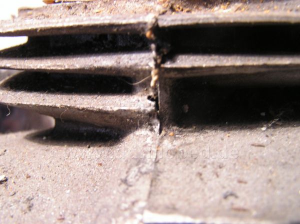

Ich habe an einem Schlachtmotor nachgesehen,und dort ist andeutungsweise auch so ein "Fehler".(bild zwei)
Kann wer was dazu sagen???

ENIGMA
Geschrieben am: 11.04.2010, 18:18
Beiträge: 2363
Hier auch,nur nicht ganz so gross

Simsonschrauber23
Geschrieben am: 12.04.2010, 17:34
Beiträge: 1697
Mitgliedsnummer.: 3115
Mitglied seit: 17.02.2010
Das ist ganz klar kein Gussfehler sondern die Getriebeentlüftung. thumbsup.gif
Das ist normal dass da das Öl rauskommt wenn man den Motor umdreht.
Und genauso kann es passieren dass wenn zuviel drin ist welches während der Fahrt rauskommt. laugh.gif

ENIGMA
Geschrieben am: 12.04.2010, 19:09
Beiträge: 2363
Achso,ich nahm an,das es halt ein Herstellungsfehler sei,denn so richtig nach Entlüftung siehts ja nicht wirklich aus.
Danke schön!
Simsonschrauber23
Geschrieben am: 12.04.2010, 19:43
Beiträge: 1697
Dein unterer motor könnte älter oder junger sein weil die Entlüftung anders aussieht.
