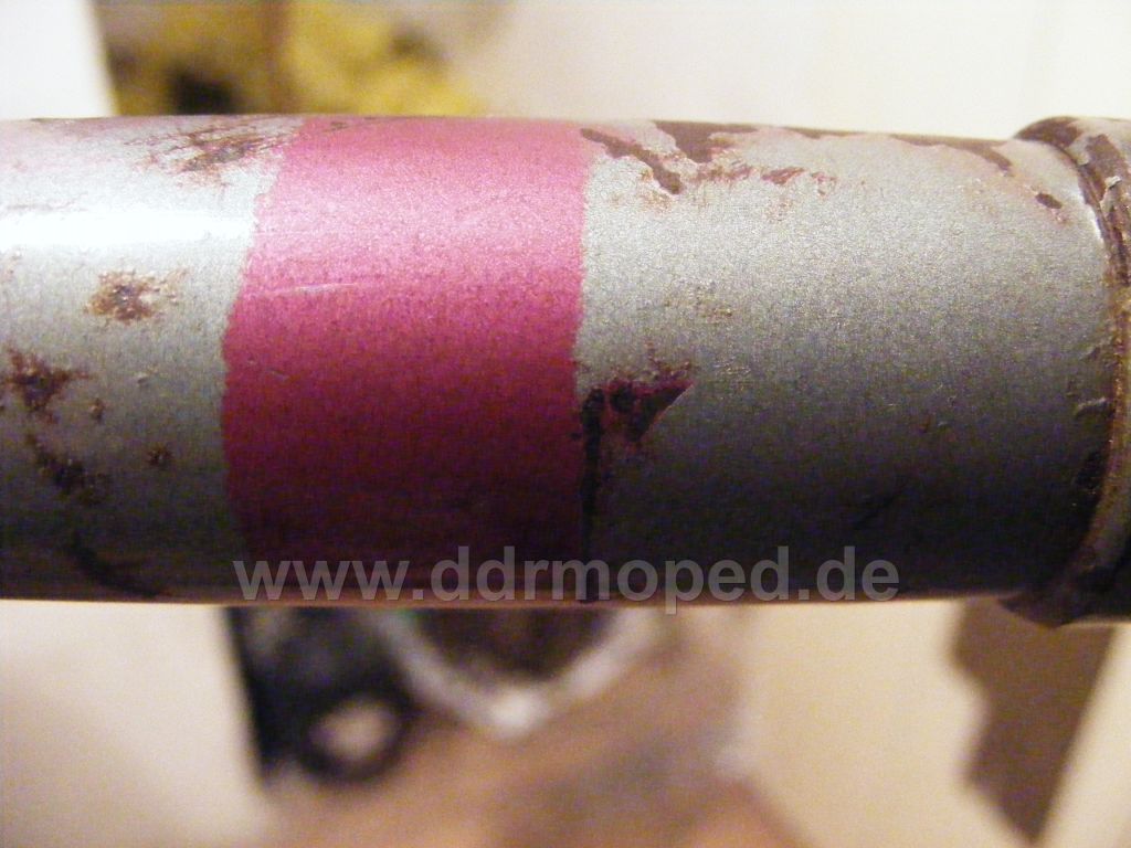

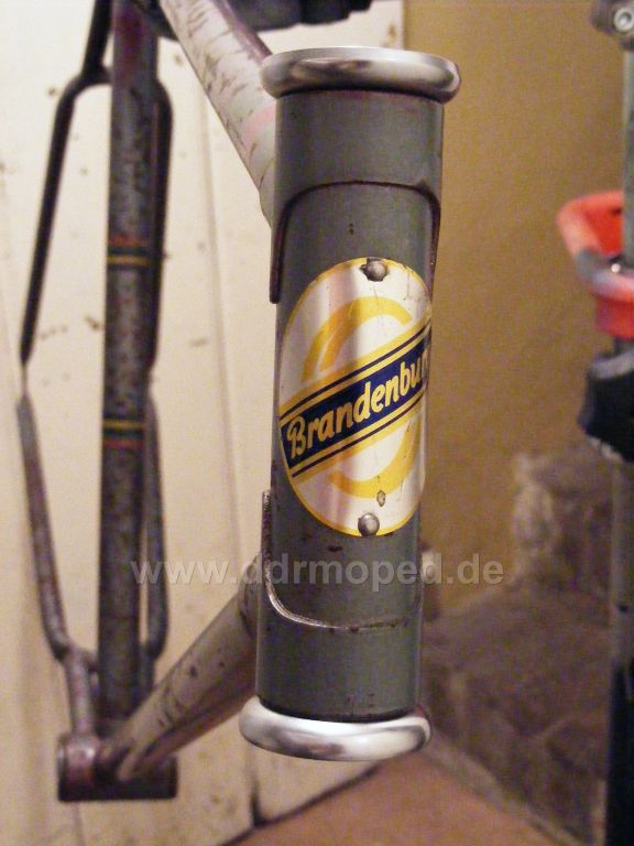

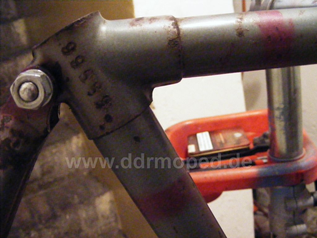

Bild zwo.
Jeeves
Geschrieben am: 17.04.2010, 17:50
Numero drei.
Jeeves
Geschrieben am: 17.04.2010, 17:52
Und das letzte.

Mach was schönes draus. Das Bj weist du nicht zufällig? Sonst würde ich da auch wieder eine Rahmennumerliste anfangen.
Gibts eigentlich Katalogbilder zu Brandenburgrädern?
P.S. Bj hast du ja angegeben laugh.gif Kannst du da eher die Rahmennummer nochmal lesbar durchgeben?
DDR Fahrrad Wiki
Jeeves
Geschrieben am: 17.04.2010, 20:30
Hallo Nico,
Rahmennummer ist die 99589.
Wenn ich das richtig in Erinnerung habe, hat Brandenburg Anfang der 60er aufgehört zu produzieren. Ich vermute mal, daß man über die 120 000 bis 125 000 Räder wohl kaum hinausgekommen sein wird. Kleine aber feine Schmiede... biggrin.gif

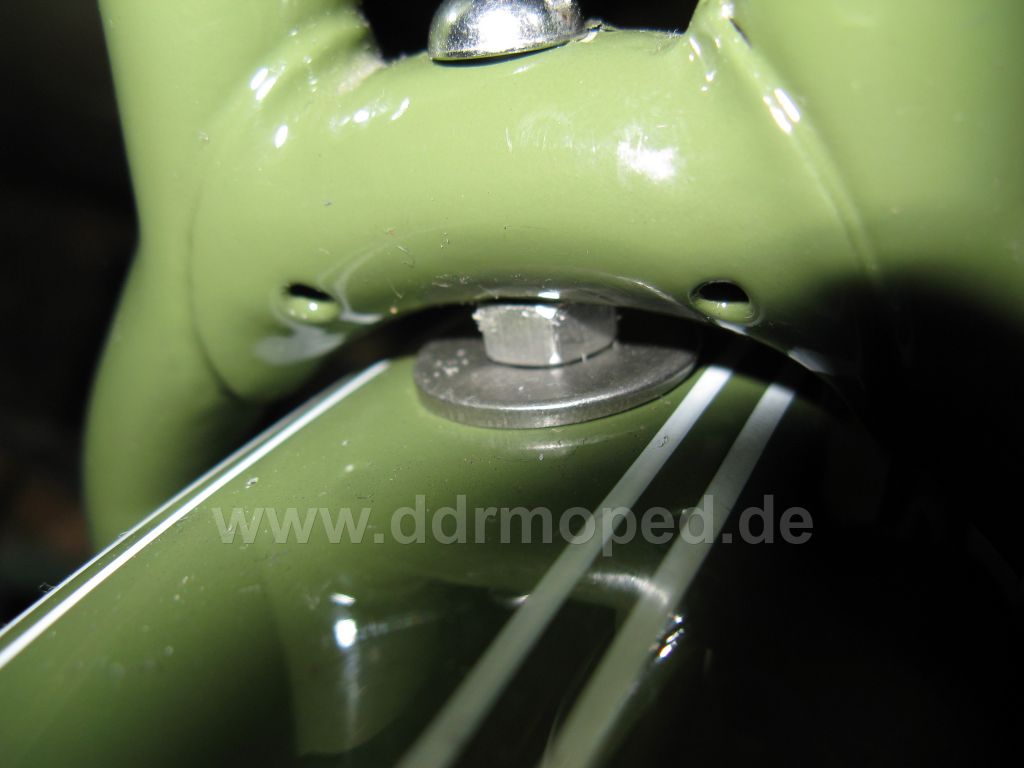

Obwohl die Verarbeitung an meinem Rad etwas zu wünschen übrig lässt - Bremshalterloch in der Gabel stimmt gerade mal so mit dem Loch in der Gabelkappe überein, da nicht mittig gebohrt. Und wie gesagt die Qualität der Lackierung, die nicht so toll ist. Aber: gefaste Muffen (siehe letztes Bild).

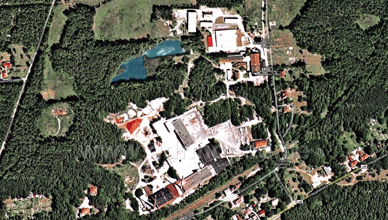

Ich hab heute bei google maps einfach mal geschaut, wie Crinitz eigentlich aussieht.
Ist ein kleiner Ort mit nicht mal 1500 Einwohnern. ohmy.gif Und dann habe ich gesucht, welche Ecke dieses Örtchens denn mal für ehemaligen Fahrradbau in Frage kommt. Nördlich des Bahnhofes sieht's nach (alten) Fabrikgebäuden aus. Heute sitzt dort u. a. eine Maschinenbaufirma, 1990 gegründet. Es muß also schon davor etwas in der Nähe mit entsprechenden Kompetenzen gegeben haben.
Weiß jemand, was in Crinitz nach der Fahrradproduktion (und vielleicht parallel dazu) hergestellt wurde? Wenn mein Brandenburg fertig ist (hoffentlich noch in diesem Sommer) werde ich mal auf's Land reisen und mir den Ort des Geschens mal ansehen cool.gif
Hier jedenfalls müssten aller Wahrscheinlichkeit die Räder zusammengelötet worden sein:

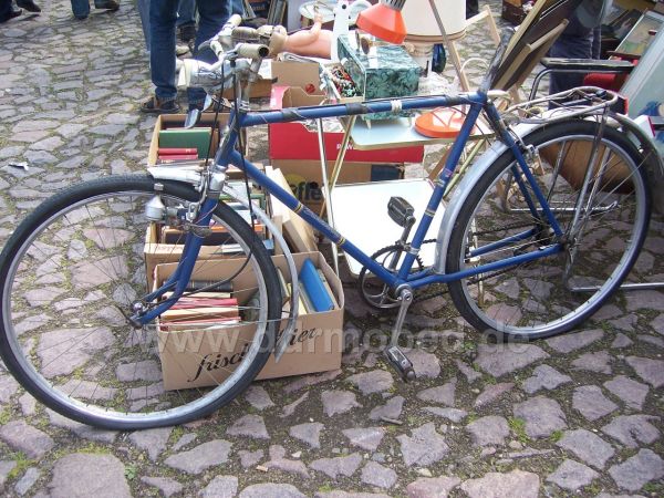

Evtl kannst du mit diesem Brandenburgbild etwas anfangen. Nach Bj und RN zu sehen hatte ich leider vergessen.
DDR Fahrrad Wiki
moosmutzel
Geschrieben am: 30.05.2010, 20:32
Beiträge: 4505
Mitgliedsnummer.: 2549
Mitglied seit: 06.08.2009
Hey!
Gabs das etwa gestern aufm Flohi?
Geschrieben am: 30.05.2010, 20:36
Beiträge: 5095
Jop. Gestern war allerdings Fahrradmäßig fast nichts los. Das war das älteste Rad und bis auf teilweise überteuerten Plunder war diesmal nichts dabei.
DDR Fahrrad Wiki
Jeeves
Geschrieben am: 30.05.2010, 21:15
Hallo Nico, danke für das Bild. Der Rahmen sieht mir noch gut erhalten aus, v.a. die Abziehbilder. Was sollte das Rad denn kosten?
Die Anbauteile sind sicher nachgerüstet. Ist ja alles für's Sportrad. Es wurden aber nur Tourenräder gebaut (nach bisherigen Gesprächsinformationen aus Crinitz). Die Aluschutzbleche sind allerdings gar nicht mal so unpassend von der Breite (sind das überhaupt Sportschutzbleche?) - ich frage mich immer noch, welche Schutzblechprofile und -breiten nun verbaut wurden.
