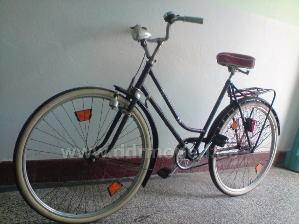

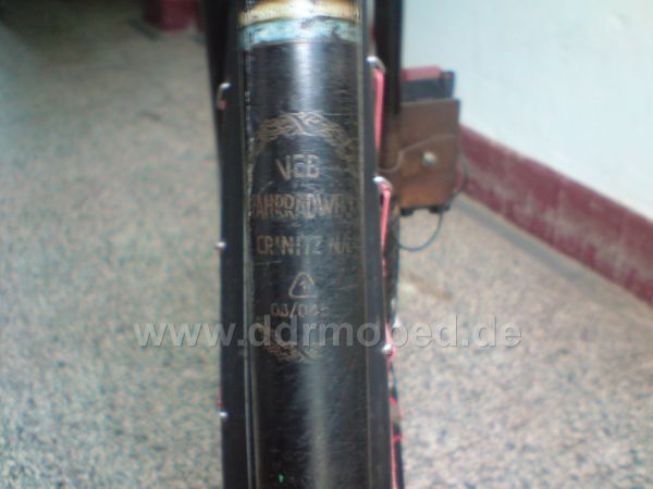

Hallo Stefan, schönes Rad, endlich sehe ich mal ein Brandenburg mit offenbar passenden Schutzblechen. Kannst du nachschauen, was auf den Nabe genau steht, wie die Rahmennummer lautet und mal die Schutzblechbreite und -profilhöhe ausmessen? Kannst du vielleicht auch ein Bild der Schutzbleche machen, so daß man das Profil gut erkennt? Sind die Felgen aus Alu oder silbern lackiert? Ein passendes Steuerkopfschild wird gerade angeboten: http://cgi.ebay.de/Fahrrad-Typen-Schild-Br...=item4aa207c038

Besten Dank schon mal. Kannst du nochmal schauen, was genau auf den Naben steht? Von welcher Marke ist der Scheinwerfer? Und kannst du mal den genauen Durchmesser der Sattelstütze ausmessen?

Hallo Stefan,
kannst Du noch den Durchmesser der Sattelstütze ausmessen? Merci vielmals!

Ach so, kannst Du ein paar Bilder vom Rad, den Schutzblchen und speziell von deren Befestigung machen? Das wäre famos.
