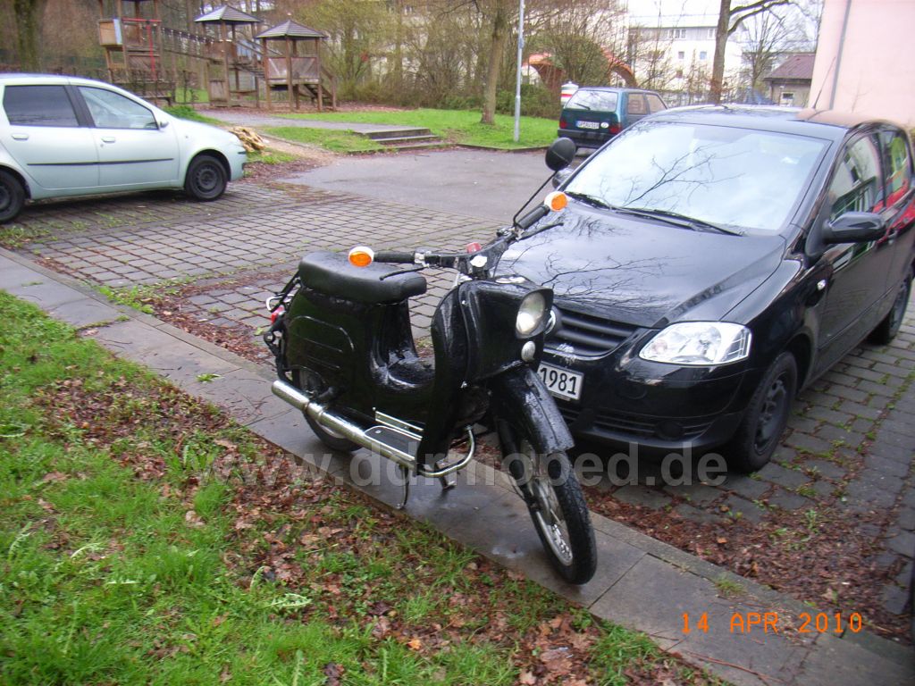

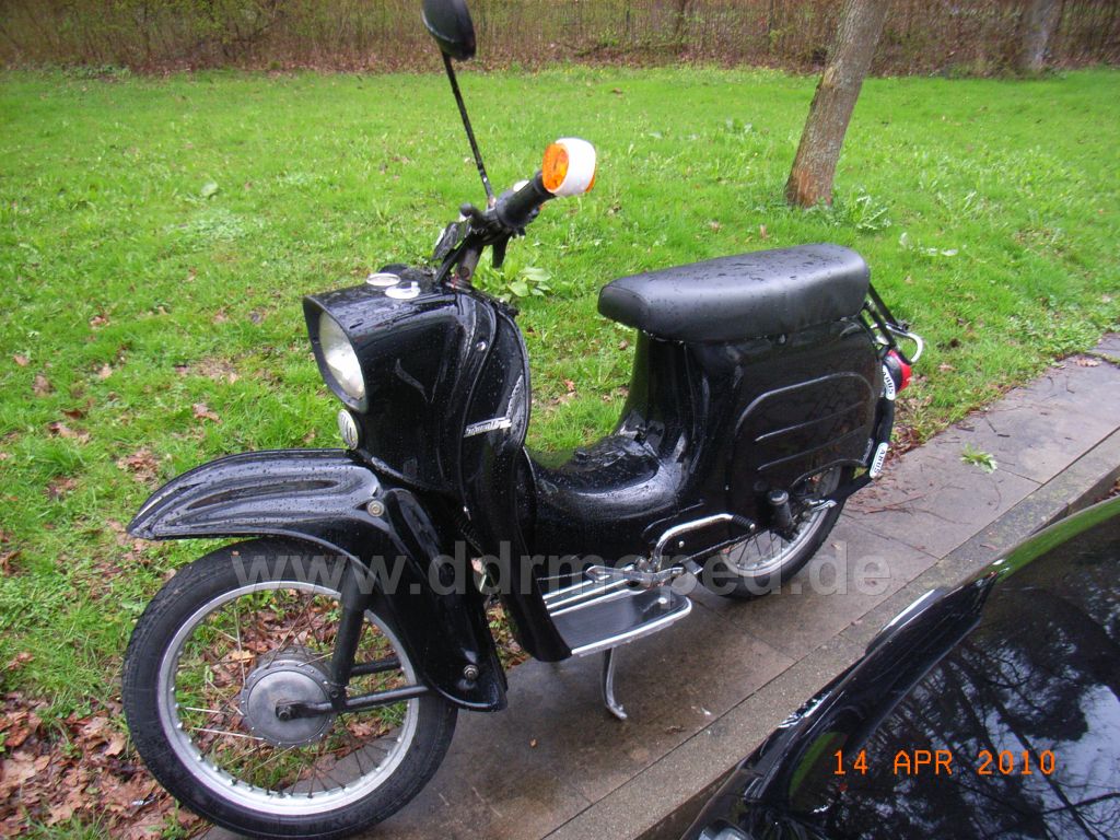

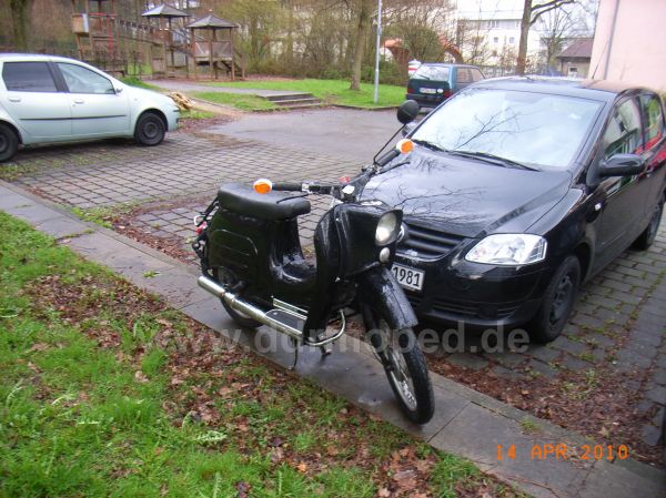

mein Altagsgefährt ist soweit fertig. Einige erinnern sich noch an diesen Thread hier:
https://www.ddrmoped.de/forum/index.php?showtopic=10428]Schwingenträger verbogen?[/URL]
Neuer Schwingenträger brachte leider nix! Daher such ich noch einen "neuen" Rahmen.
Aber das ist heute nicht mein Problem.
1. Schwalbe läuft super nur sie springt schlecht an. Jetzt habe ich gesehen das in meiner KR51/2 ein BFV 16N1-5 (KR51/1) verbaut ist. Kann das daher kommen? Wenn sie warm ist springt sie beim 1. Kick an...
2. Frontlampe glimmt nur. Ich habe aber Null plan von der Elektrik wo muss ich da mit der Fehlersuche beginnen und wie? Heck und Bremslicht sehen super aus...

Geschrieben am: 14.04.2010, 20:48
2. Bild
