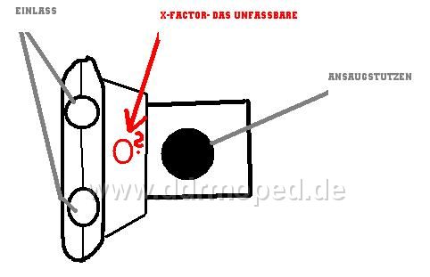

nein rechts davon. Ich zeichne das mal auf. Mein Rechner liest momentan meine Speicherkarte nicht. Waiting...

Raging-Ric
Geschrieben am: 13.04.2010, 20:47
Beiträge: 990
Mitgliedsnummer.: 2980
Mitglied seit: 05.01.2010
Habe den Kasten gerade mal nach Gedächtnis gemalt aber ich denke man sieht was gemeint ist. (Ansicht von Vorn)

Sachswolf
Geschrieben am: 13.04.2010, 20:48

Raging-Ric
Geschrieben am: 13.04.2010, 20:50
Beiträge: 990
Gleich an zwei? Sind unterschiedliche Leute von denen ich die habe. Habe bisher auch immer nur beige verbaut und da waren auch keine.
Also muss das wohl eine Art DDR Tuning gewesen sein wa?
Ric
S70E/2---Dorfmoped
SR2E---Dekomoped
Geschrieben am: 13.04.2010, 20:54
Ist anzunehmen , ergibt ja sonst wenig Sinn da die Luft ja nicht mehr durch den Filter angesaugt wird ...

Sachswolf
QUOTE (Raging-Ric @ 13.04.2010, 21:50)
Ric
Bei mir ist da kein Loch und wenn du dir mal die Löscher anschaust, kannst du bestimmt erkennen, dass die nicht wie gegossen, sondern gebort anschaun, das sieht man schon -> unrägelmäßige Kanten, vor allen von innen.

Raging-Ric
Geschrieben am: 13.04.2010, 20:57
Beiträge: 990
Hmm. Also erst nahm ich an dass die selbst gebohrt waren, aber gerade weil es so sauber gebohrt war kam es mir dann doch spanisch vor.
Hätte das Loch nicht mal bemerkt wenn n Kumpel nicht reingepustet hätte laugh.gif
Naja also ab in die Tonne damit.

Geschrieben am: 13.04.2010, 21:06
QUOTE (Raging-Ric @ 13.04.2010, 21:57)
Ric
Nich wegschmeißen, sondern mit einer Schaube und Silicon verschießen. blink.gif
