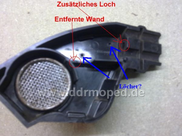

Schaut der so aus dann isses Spatz mir Simson Motor

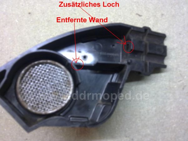

Wenn ich Ric´s Zeichnung richtig interpretiere ist dort wo der Rote Kreis ist noch ein Loch :

Raphael hat Recht. Genau da sitzt das Loch. Mir ist auch aufgefallen dass der Luftdurchlass im Kasten zur zweiten Kammer vergrößert wurde, indem man die linke Wand entfernt hat. Muss wohl wirklich tuning der alten Garde sein. ric

Ah ... getz ahb ich verstanden ...Löcher in der Wand neben dem Luftfilter ist natürlich Mist, selbiger hat dann ja keine Funktion.. laugh.gif
Das Loch aussen ist aber nicht tragisch
Geschrieben am: 14.04.2010, 23:14
Jawoll ,da haste Recht , an der Stelle muss die Luft ja trotzdem noch durch den Filter .
Ob´s was brächte müsste sozusagen stellvertretend für uns beide der Ric ausprobieren ! biggrin.gif
Zottel
Geschrieben am: 14.04.2010, 23:29
Also ich weiß das die T-Flter ohne Inhalt bei richtiger Einstellung, ordentlich was bringen... bin mit einer Einser so über 6000 KM gefahren cool.gif
Geschrieben am: 15.04.2010, 09:52
Nee, es bringt absolut nix, weil hinter dem Luftfiltereinsatz ein Ansaugtrichter sitzt, der die angesaugte Luft bündelt . Der Luftstrom hinterm Filtereinsatz ist also immer der selbe . Wenn hinter dem Filtereinsatz ein Loch wäre, bringt es diesen Luftstrom gehörig durcheinander, wodurch das Übergangsverhalten und die Fahrleistung darunter leidet . Nicht zu vergessen, dass die Maschine ungefilterten Mist ansaugt, und somit die Lebensdauer in den Keller geht . wink.gif

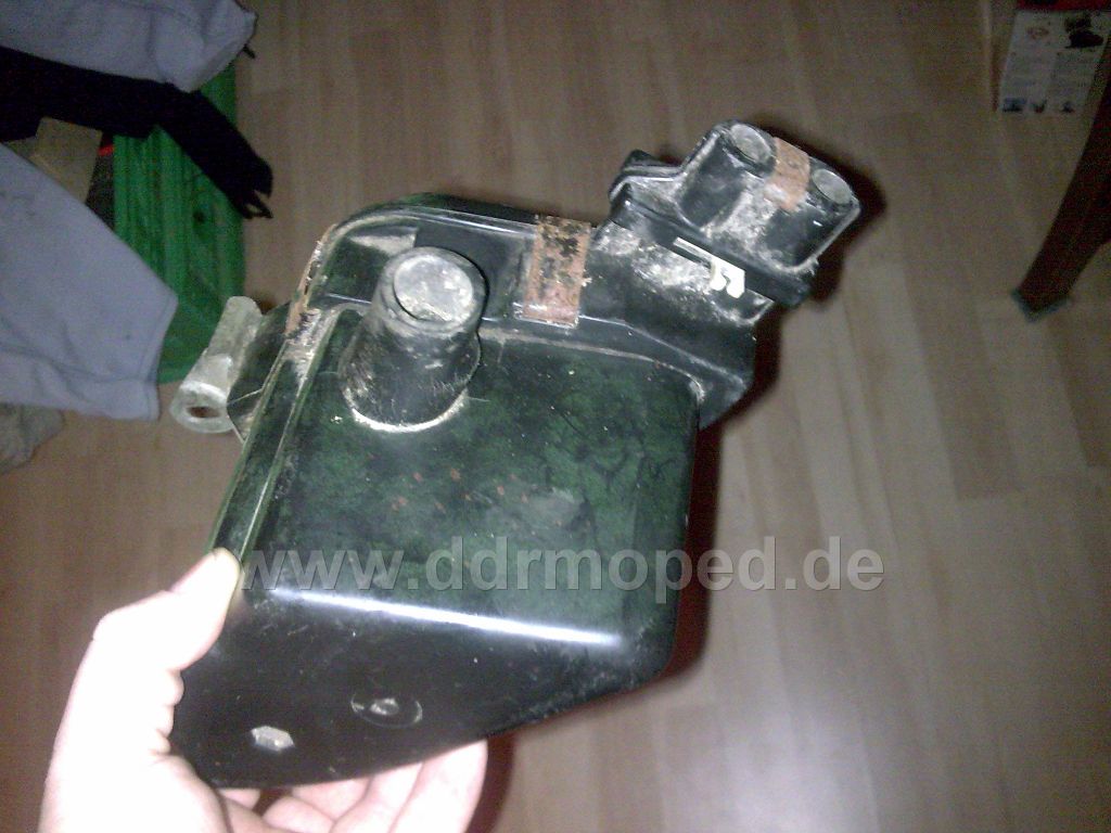

Hier. Habe mal ein Foto gemacht. So sehen beide Luftfilterkästen aus. So undurchdacht ist die Sache nicht mal glaube ich.

Schade um die Niere, wie kann man sowas nur verkorksen, das bring doch nur Stress mit der Einstellung. ermm.gif

Ne sind keine Duchgehenden Löcher. Also auf der anderen Seite sind diese Plastiknippel dran. Is auf jeden Fall original so. Ist bei den hellen auch.
Ja ist wirklich Schade drum. Aber interessieren tut es mich doch. Hat mich schon immer interessiert wie sie damals versucht haben bzW. geschafft haben ihre Kisten zu opitimieren wink.gif
Find das echt n interessantes Thema.
