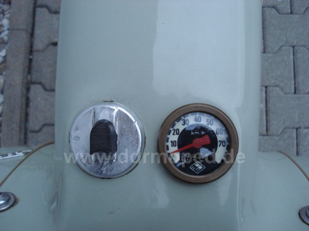

Rillennabendeckel bei einer 65er?Gabs die da noch, wenn ja, wie lange?
Auf jeden Fall würde ich mich noch nach besseren Griffgummis und einer Hutmutter für den Spiegel umsehen.

Ja mit dem Tachoring weiss ich auch nicht so richtig.
Wollt ich hier auch mal Fragen ob es den so mal gab?
MfG Ronny

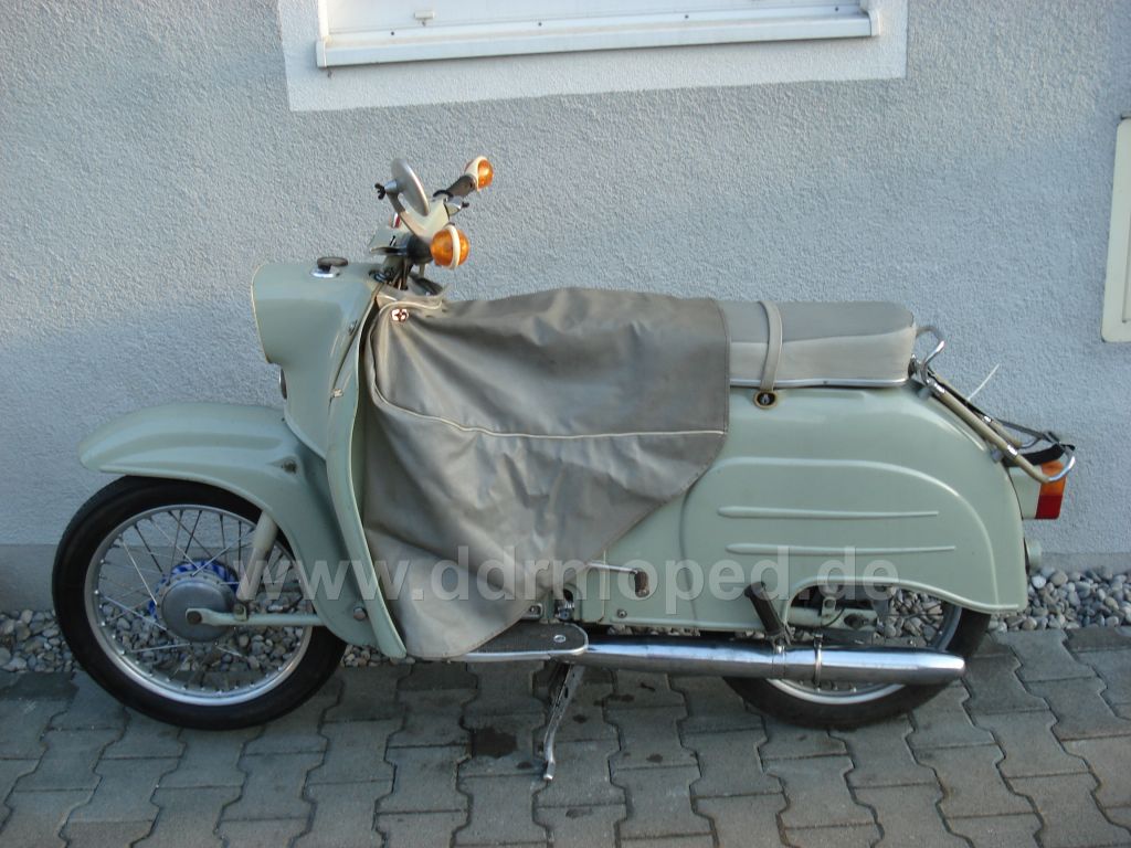

Hallo zusammen,
ich habe heute mal meine Kniedecke aus dem Keller geholt und dran gemacht.
MfG Ronny
