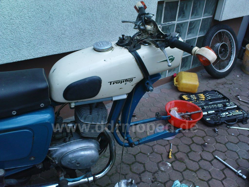

So...es gibt wieder was neues! Schwingenlagerbolzen festgegammelt und mit Rostlöser nichts zu machen.
Janto15

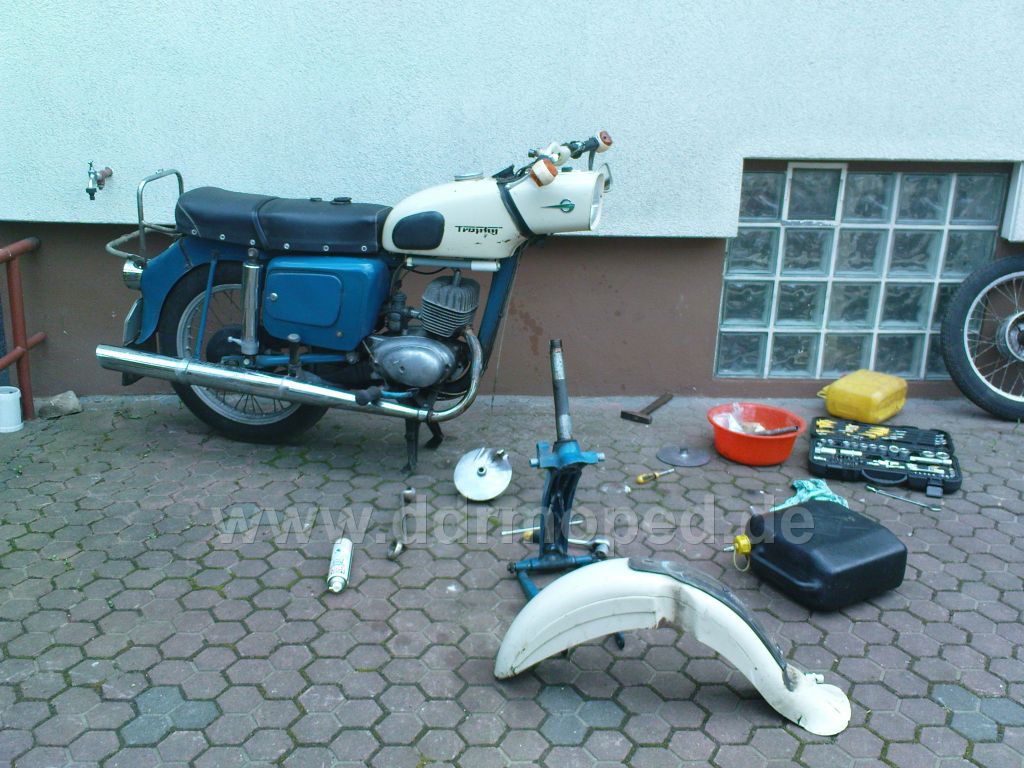

Ein Schritt weiter:

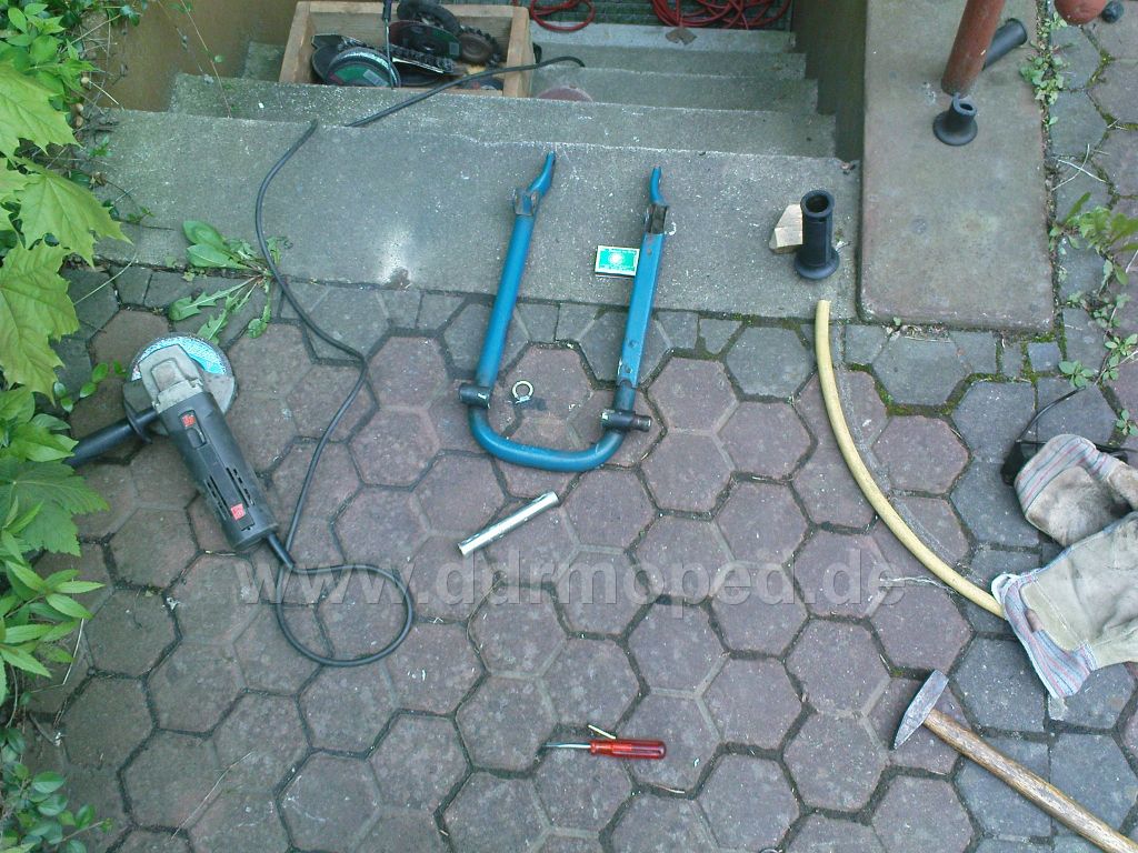

So...draussen!

Hab heute mal wieder geschraubt und wieder ein paar Fotos gemacht.
Habe die Schwinge neben dem Schwingenträger durchgeflext und dann aus dem Schwingenträger geschlagen. So ging es dann endlich wink.gif
Die neue Schwinge besitzt Silentlager. Ist da das Ölen nicht schädlich? Öl greift Gummi doch eigentlich an, oder?
