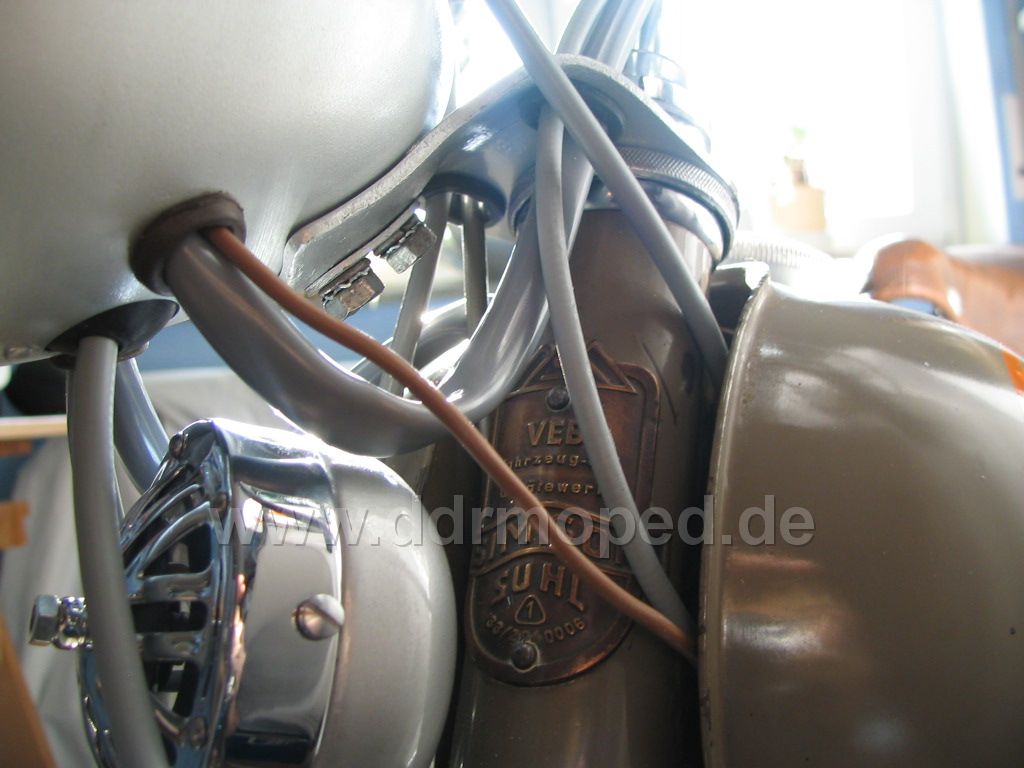

Hallo Leutz,
mein SR2 geht nicht aus, wenn ich den Schalter auf 0-Stellung stelle. Der neue Kabelbaum ist genau nach Plan angeschlossen.
Was könnte da das Problem sein ?
Chris

da in der "Aus"-Stellung der Unterbrecher auf Masse geschaltet wird, solltest du genau dieses überprüfen -> Masse-Anschluß am Zündschloß!

überprüfe mal, ob du überhaupt Masse an der Lampe hast. Wenn du die Halterung schön lackiert hast, könnte das auch eine Ursache sein.

Hallo Jürgen, das könnte sein. Was tun ? Die Farbe möchte ich ja nicht wieder runterschleifen.

Zumindest im Bereich der Überwurfmutter am Lenker wirst du es tun müssen unsure.gif und an den zwei Schrauben M6 die Zahnscheiben nicht vergessen. rolleyes.gif

Lege doch einfach probeweise mal eine zusätzliche Masseverbindung, dann wirst du es sicher merken.
Die Masse an der Lampe wird ja auch für das Licht gebraucht. Ohne funktioniert es nun mal nicht.
Ein Schalterdefekt ist natürlich auch nicht auszuschließen.

Ja, weil die Vorderlampe wegen fehlender Masse nicht funktioniert. Dadurch gibt es eine Spannungserhöhung und futsch ist das Rücklicht (welches offensichtlich Masse hat).

Ich schliess mich Jürgen an und entferne bitte keinen Lack!! Verwende einfach unter den 6er Schrauben am Scheinwerfer unten Zahnscheiben! Zumindest Eine!
Ein weiteres probates Mittel ist eine zusätzliche einadrige Masseleitung vom Motorgehäuse zum Scheinwerfer zu bringen.

habe jetzt Zahnscheiben untergelegt.
Etwas Lack habe ich (ist nicht zusehen) am Lampenhalter unter der Überwurfmutter angekratzt.
Zusätzlich liegt jetzt eine einadrige Masseleitung vom Motorgehäuse zur Lampe (schaut zwar nicht toll aus, aber wenn es wirkt).
