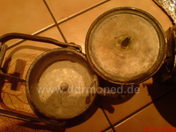

Eine Frage bleibt noch, ich hab in der karbidlampe im unteren Teil des Entwicklers ein Blech und eine Hülse drin, kommt das calciumcarbid darauf oder darunter. _uhm.gif
Das Entwicklergehäuse und die Düse werde ich in den nächsten Tagen noch reinigen und dann werde ich das Gerät mal ausprobieren.
Danke nochmal für die schnellen Antworten
MfG der Martin
Bild 1 Innenleben des unteren Entwicklergehäuses

zu bemerken wäre noch die Hülse passt auf die Nase am Entwicklerboden und das Blech is nicht festverbunden mit der Hülse. Ob sie sich gelöst hat weiß ich nicht genau sieht eher so als ob es schon immer lose war.
Bild 2 Blech mit Hülse

Unter die Hülse . Die Hülse wird oben draufgestellt ( auf das Karbid ). Die ist nur dazu da um das Karbid unten zu halten , z.B. wenn du gehst .Kann sein dass da mal ne Spiralfeder die Hülse runterdrückte , die sind aber gerne weggerostet .Wenn ich es richtig erkenne sieht man unten den Rest von altem Karbidschlamm.
Das sieht so aus wie getrockneter Gips.
Gruss,
Aber wie Maik schon sagte : Dichtungen müssen wirklich dicht sein, sonst fackelt Dir die ganze Latüchte ab ...
