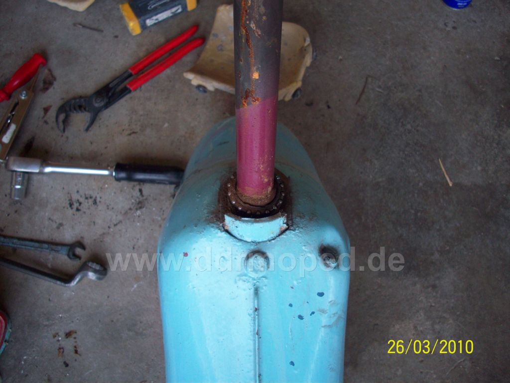

Habs grad nochmal gefunden, der Ring muß ab.
guckst du
Gruß Ronny
TS 150 Bj. 75 blau klick
Schmied
Geschrieben am: 19.04.2010, 22:33
Beiträge: 5230
Mitgliedsnummer.: 423
Mitglied seit: 04.01.2007
Der Ring ist nur aufgesteckt.
Einfach etwas anwärmen (Gasbrenner, Lötlampe...) und vorsichtig nach oben abhebeln.
VORSICHT, nicht zu sehr verspannen, da er dadurch brechen kann!
Das Lekungslager hat die gleiche Größe wie vom SR2 und es könne diese Lager und fast alle Teile davon verwendet werden.
Da es die Lagerringe für SR und KR50 nicht an jeder Ecke zu geben scheint sollte der Ring heil bleiben. Ich hoffe es funktioniert mit der Anleitung. thumbsup.gif

Um das Thema mal zu Ende zu bringen, ich habe den alten Lagerring abgeflext und einen neuen Lagersatz eingebaut, dazu habe ich an der Gabel den Lagersitz nach dem Lackieren vorsichtig wieder blank gemacht, so das ich den Lagerring gegebenenfalls wieder demontieren kann.
