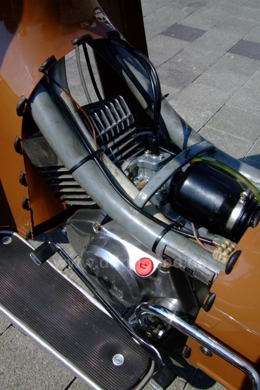

hier übrigens noch ein bild vom motor:
Pav

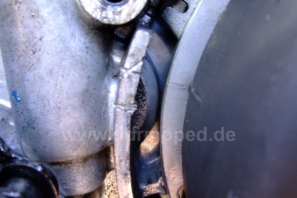

ah okay klar gut, jetz versteh ich das ganze ! ich versuchs weil da is eine markierung durchgestrichen und auf die is es gerichtet -.-'
noch ein problem gibts, ich bekomm die schlitz schrauben gar nich erst auf, weil die so bombenfest zugedreht sind
Hier das Bild ( hoffe man erkennts ):
Geschrieben am: 21.04.2010, 14:33
Du sagtest der Motor ist überholt?
Wenn ja stelle die Vape zur Probe mal dem unteren Strich gegenüber...

Ja klar, wenn beim Überholen eine neue Kurbelwelle reingekommen ist, dann stimmt die werkseitige Markierung nicht mehr. Nimm mal die nicht durchgestrichene.
