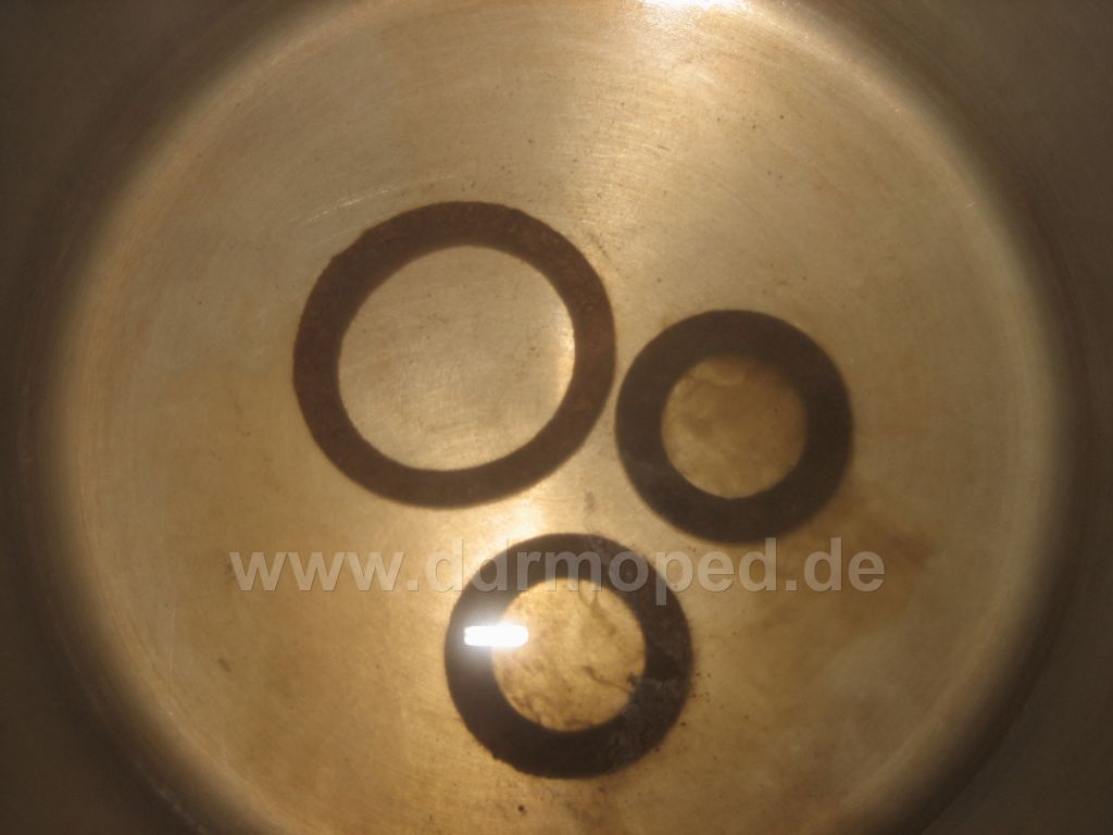

So, da ich keinen Internet-Laden gefunden habe, der diese Filzringe verkauft, hab ich sie kurzerhand regeneriert: ein heisses Bad in etwas verdünntem "AS Bodenprofi" (mit dem tollen Ammoniak-Duft), oder dem alten Ajax Fensterreiniger (der mit der Ammonika-Formel) gibt altem Öl und Fett den Rest. Damit der Dreck auch wirklich rausgeht, hab ich die Ringe im warmen Wasserbad mit einem Holzstiel geknetet. Vorher:

Nachher: Jetzt die Frage: muß man die Filzringe eigentlich trocken einlegen, oder soll man sie ölen oder gar fetten? Gruß, Andreas
