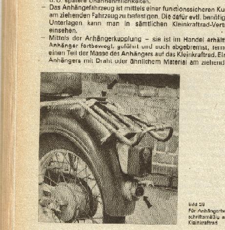

Hier mal ein Foto aus dem original "Ich fahre ein Kleinkraftrad" aus DDR-Zeiten, müsste ein Spatz sein.
Grade frisch gescannt.
MfG joker317
Edit: Wenns jemanden genauer interessiert klann ich auch nochmal besser scannen
MfG joker317

Achso, unter dem Rücklicht kommt die Steckdose, ich hatte jetzt vermutet seitlich neben dem Gepäckträger.

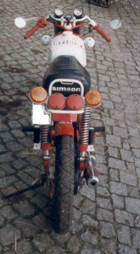

Aber wo kommt dann das Kennzeichen hin, wenn dort, wo mein jetziges Kennzeichen ist, nache rdie Steckdose angeschraubt ist ?

leider muß ich dir mitteilen das es bei uns früher keine Kennzeichen für Mopeds gegeben hat.
Also wird das mit der Steckdose schon so seine Richtigkeit haben.
Ich habe an meinem Spatz das Kennzeichen auf dem Gepäcktäger
befestigt weil mich die zerbohrten Schutzbleche schon immer verärgerten. Natürlich transportiere ich da nichts sondern nutze den Vogel nur zu Schönwetterfahrten.
MfG Concorde.

da die Hängerkupplung und Steckdose ja Nachrüstteile waren, spielt die Position der Dose eigentlich die Rolle nicht. Die wurden eh hingeschraubt, wo`s grad passte. Bei der Schwalbe hatte ich sie links neben dem Gepäckträger.

Na nu stell dich doch nicht so an biggrin.gif Da machste hinten ans Kennzeichen ne Schelle ran und mit der machste dann das Kennzeichen an der hinteren Strebe vom Gepäckträger fest, dann ist es auch senkrecht. Oder machst es so wie ich und baust es ganz unten ans Schutzblech ran, dann haste gleich noch einen Spritzschutz. biggrin.gif

Nehm einfach eine etwas stärkere Blechplatte (3mm Alu-Riffelblech) in der Größe des Nummernschildes und bau daran einen Halter aus Bandstahl,den du dann an der oberen Aufnahme der Stoßdämpfer mit verschraubst.
