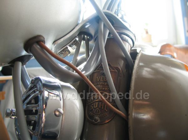

| 4 Seitenmann |
Beiträge: 1340
Mitgliedsnummer.: 1388
Mitglied seit: 17.07.2008
Hallo Leutz, habe jetzt Zahnscheiben untergelegt. Etwas Lack habe ich (ist nicht zusehen) am Lampenhalter unter der Überwurfmutter angekratzt. Zusätzlich liegt jetzt eine einadrige Masseleitung vom Motorgehäuse zur Lampe (schaut zwar nicht toll aus, aber wenn es wirkt). Da ich heute keine Zeit mehr habe, werde ich übermorgen die Sache austesten. Mal sehen, ob es was bringt. Erst einmal besten Dank euch Gruß Chris
