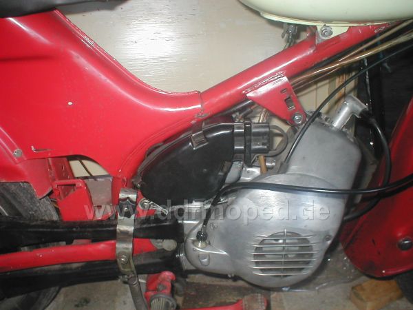

Loch im Luftfilterkasten
| Sachswolf |
Bilder?, Nierenfilter? Habe komplette Niere in schwarz, dann kann ich es dir sagen Sax
| Sachswolf |
| QUOTE (Raging-Ric @ 13.04.2010, 21:25) | | jap Niere. Also bei den hellen ist auf jeden Fall kein Loch. Guck mal bei dir. Rechts neben den beiden Einfuhrlöchern. |
Meinst du oben, wo die Luft zuerst reinkann? Bei mir sind da nur 2 Löcher.
| Sachswolf |
Da hat jemand die Bormaschiene angesetzt. Facke Sax
| Sachswolf |
| QUOTE (Raging-Ric @ 13.04.2010, 21:50) | Gleich an zwei? Sind unterschiedliche Leute von denen ich die habe. Habe bisher auch immer nur beige verbaut und da waren auch keine.
Also muss das wohl eine Art DDR Tuning gewesen sein wa?
Ric |
Bei mir ist da kein Loch und wenn du dir mal die Löscher anschaust, kannst du bestimmt erkennen, dass die nicht wie gegossen, sondern gebort anschaun, das sieht man schon -> unrägelmäßige Kanten, vor allen von innen. Ist wie Rückschalldämpfer im Auspuff aufbohren, nur schlimmer. Sax
| Raging-Ric |
Beiträge: 990
Mitgliedsnummer.: 2980
Mitglied seit: 05.01.2010
Hmm. Also erst nahm ich an dass die selbst gebohrt waren, aber gerade weil es so sauber gebohrt war kam es mir dann doch spanisch vor. Hätte das Loch nicht mal bemerkt wenn n Kumpel nicht reingepustet hätte Naja also ab in die Tonne damit. Danke Ric
SR4-2/1---Winter "Schönwetter Moped" SR4-3---Sommer "Schönwetter Moped" S70E/2---Dorfmoped S51 B2-4 "Rolling Stones Edition"---im ständigen Umbau SR2E---Dekomoped MZ TS250---Frühling "Schönwetter Moped"
| Sachswolf |
| QUOTE (Raging-Ric @ 13.04.2010, 21:57) | Hmm. Also erst nahm ich an dass die selbst gebohrt waren, aber gerade weil es so sauber gebohrt war kam es mir dann doch spanisch vor. Hätte das Loch nicht mal bemerkt wenn n Kumpel nicht reingepustet hätte
Danke
Ric |
Nich wegschmeißen, sondern mit einer Schaube und Silicon verschießen. Dann erfüllen sie wieder ihren Zweck und unter den Seitendeckeln sieht es eh keiner
