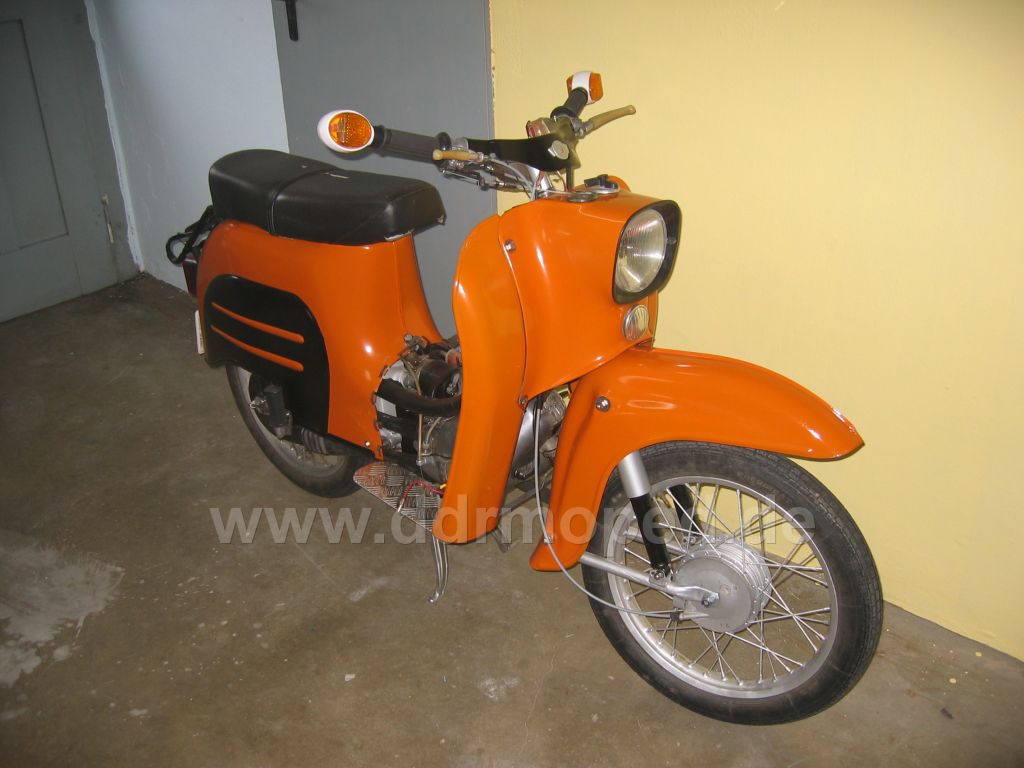

moin 1.Sorry für die Schreibweise das war mein stress mit der Kupplung. 2. Besten dank für deinen Tipp war sehr hilfreich. 3. Ich habe vergessen mich vorzustellen also: mein Name ist Jan bin 43 Jahre und wohne in Buxtehude und jetzt versuche ich noch ein Foto hochzuladen Gruss Jan
Den Bowdenzug der Vorderradbremse würde ich unter den Kotflügel legen , oben ist ein Loch drin wo der durchsoll . Ansonsten wrst Du dir auf Dauer den Lack abschmirgeln .
Gruss, Raphael

Hallo @Jan,
wie der @Raphael schon zu dir gesagt hat muß da noch so eine Durchführung am Schutzblech sein,wo Du den Bowdenzug durchziehen kannst.
So kann man doch garnicht richtig einlenken
Gruß Olli
