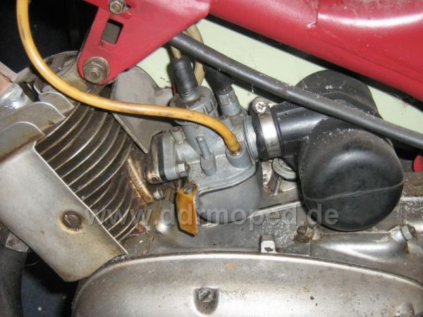

Hallo nochmal,
habe mal ein bisschen gegoogelt und hab ein bild gefunden von dem t-stück was ich bräuchte. Habe den vergaser wie er an der s50 oder auch s51 war ind mir die richtigen düsen besorgt! brauche aber dringend noch das t-stück mit kleinen anschluss da ich ja wie gesagt denn ansauggeräuschdämpfer nicht anbauen kann!!!

Und noch einmal von mir!
Wie man auf dem bild sieht gab es den starmotor auch mit dem vergaser der dann an der s50 war. Den gleichen vergaser hab ich auch und mir nur die richtigen düsen reingemacht weil da noch die für die s50 drin warn.
und weiterhin habe ich den gummi der an den vergaser kommt wie er dann bei allen anderen schwalben war wo man den ansauggeräuschdämpfer hat usw. leider passt der ansauggeräuschdämpfer aber nicht bei mir in den rahmen wo er dann später hin kam. da müsst ich ja ne ecke wegsägen aus dem rahmen.
darum brauche den luftfilter der so ist wie auf dem bild oben!!!!
bitte helft mir doch!!!
lg caro

Hallo Caro,
Ich hatte wohl dasselbe Problem als mir meine 65er Schwalbe zugeflogen ist. Auch wenn mich jetzt für diese Lösung einige verachten werden aber mir war es wichtig das die Schwalbe läuft ohne das ich Unsummen an Euro ausgeben muss. Schau Dir einfach mal die Bilder hier an und Frag wenn Du was nicht verstehst! Also den Luftfilter hab ich einfach mit 2 Schrauben am Rahmen befestigt, keine Löcher in den Rahmen bohren sondern einfach mit Halteblechen verklemmen. Dann dass Rohr das zum Vergaser geht in der Mitte zersägt und mit einem Kühlschlauch vom Schrottplatz wieder vereinigt. Klappt super!! Wenn mir mal die fehlenden Teile in den Schoss fallen kann ich auch alles wieder rückgängig machen _clap_1.gif
Hier die Bilder >
http://www.flickr.com/photos/44231748@N07/...57622719174282/
Nachtrag: Lass dich von meinem auf den Bildern montierten Vergaser nicht verwirren. Habe da auch experimentiert. Richtig ist ein 16N1-5 Vergaser der auch an den Zylinder von der /1 passt! Den Filter hab ich in diesem Gummi Hinter dem Vergaser gesteckt tongue.gif

hast du also eine luftfilterbox von der kr51/1 in einen kr51 rahmen verbaut ?
super! hast du noch mehr bilder? würde das auch gerne machen, bin aber skeptisch wegen dem platz.

Hallo Marcel,
Hab noch 3 Bilder gefunden > http://www.flickr.com/photos/44231748@N07/...57622719174282/
Bei dem ersten Bild kannst Du auch das Blech sehen die den Luftfilter halten. Hab da einfach zwei Löcher mit Gewinde in den Luftfilter gebohrt und die Bleche dann im Rahmen verkantet. Den Luftfilter bekommst Du in der Bucht für einen 5er.
