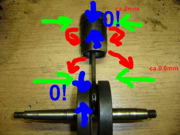

nächste frage : woher bekomm ich ne neue kurbelwelle? wo kann ich meine regenerieren lassen? was wird dabei eigtl. gemacht? worn erkenne ich ob die im a.... is ? hmm.gif _uhm.gif
Geschrieben am: 30.10.2006, 22:05
Ich hab mal, da ich grade einen Motor in der Mache habe, die KW dargestellt, was sein kann und was nicht sein darf. Grün ist im grünen Bereich. Rot kostet Geld. biggrin.gif
Merke: Axialspiel ist o.k. Kippen darfst Du nichts können!
Da kannst Du nun selber prüfen oder nimm sie mit zu Deinem Ausbilder. Der scheint ja Ahnung zu haben. thumbsup.gif

also etwas technisches verständnis hab ich auch, ich mag das bild und kann damit was anfangen aber lieben tu ich dich deshalb nich, wegen nem essi schwul werden... soweit is es noch nich biggrin.gif

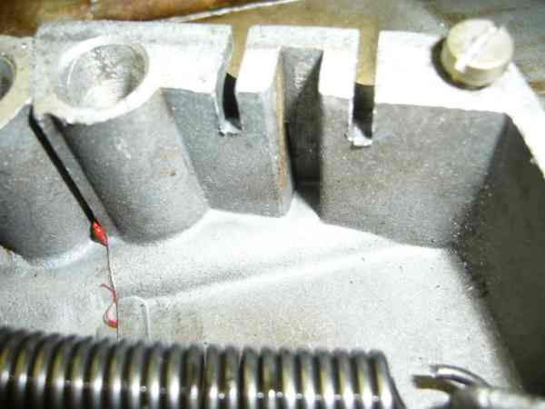

Mals sehen dummerweise sind von unten die führungen für die Bowdenzüge weggebrochen gewesen :-( mal sehen ob man da was basteln kann.

ja, gut, dass man die Gewinde und die Nuten für die Passfedern kontrollieren sollte, habe ich vorausgesetzt. Meine Methode ist ja auch nicht professionell und braucht auch etwas Erfahrung. Unsere ausgebauten KW sind ja alle schon gelaufen. Wenn dort keine Benzinschläge oder Klemmer gewesen sind, was soll damit anderes passieren, als dass die beiden Lagerpunkte Pleuel ausschlagen? Man könnte noch recht einfach die Winkligkeit des Kolbenbolzens messen.
Wir haben hier einen um die Ecke, der regeneriert KW. Essie kostet mit neuem Pleuel, beide Lager neu und gewuchtet 35 €. Das geht schon irgendwie. Hohnen+neuer Kolben kostet 30 €. Wenn ich also 65 € + Lager und Simmerringe (ca. 20 €) investiere, sollte das Maschinchen die nächsten Jahre überstehn. biggrin.gif

Bowdenzugführung: müsstest Du mal ein Foto machen. Entweder nur von innen ein Blech mit den Bohrungen für die Züge einschrauben/kleben (durch den Deckel unten können die ja nicht weg. ist ja nur der Gegenhalt für die Hüllen.) oder mit Knetmetall was formen.

Ja, naja bilder kann ich jetzt nicht machen, aber ich hatte vor ein stück aluminum zu bauen, und das ausgebrochene stück komplett gerade feilen, so dass ich ein passendes stück einschweißen kann und dann neue löcher für die Züge ins Material einbohren.
naja und da sloch von außen, hmm, naja vieleicht auch zuschweißen, währe vieleicht das sauberste. naja mal gucken..

ich rate vom Schweissen, gerade bei Aluguss, ab. Es sei denn, Du hast dort einen wirklich erfahrenen Aluschweisser an der Hand. Gerade bei Gussgehäusen passieren die tollsten Dinger.
Du kämest wirklich besser, an dieser Stelle einen Blechstreifen einzusetzen mit den Löchern für die Züge. Oder grosszügig mit Knetalu zu hantieren.
Original sieht es ja von aussen so aus.
Geschrieben am: 31.10.2006, 19:29
Und von innen so. Relevant sind dort nur die Schlitze für die Züge. Die paar mm wegen dem Hüllengegenhalt lassen sich über die Einstellung locker ausgleichen.

Also norbert, das mit dem Schweißen hat sich erledigt, weil der deckel zum motor hat schon ein angeschweißtes teil.
Hat wohl schonmal einer was gebastelt, naja und denn hab ich die finger davon gelassen.
