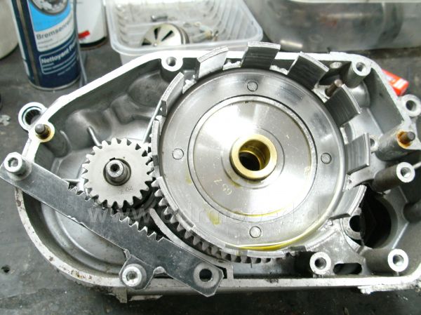

Original wird es mit einem Zahnblech, welches Angeschraubt wird gekontert.
MfG Hannes aus Meck-Pomm

Peterle
Geschrieben am: 27.04.2010, 18:54
Beiträge: 2529
Mitgliedsnummer.: 1920
Mitglied seit: 22.02.2009

Hallo,hab es mal schnell etwas improvisiert aber es wird sicher die Funktion erkennbar sein.Das Werkzeug ist auch für die ältere Motorenvariante(S 50 usw.)verwendbar.mfg andi cool.gif

Peterles Bilder helfen mir leider nicht weiter und wie ich ein Zahnblech dort anschrauben soll weiß ich auch nicht wirklich. _uhm.gif
