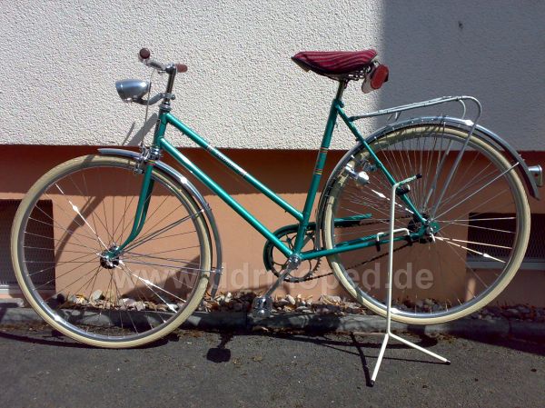

Ich habe mir pünktlich zum Diamant-Treffen mal noch ein Sportrad zurecht gemacht. Da es mein erstes Damen-Sportrad ist, scheitert die Fertigstellung nun an einer vermeintlich einfachen Sache: Wie verlege ich das Kabel vom Dynamo zu Scheinwerfer, ohne dass es störend aussieht und ohne riesige Umwege (verbunden mit massenweise Textilklebeband)? Und ja ich weiß, dass die Kette (noch) durchhängt

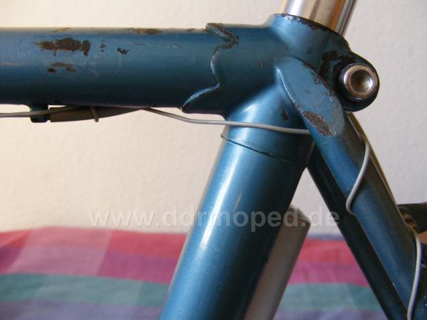

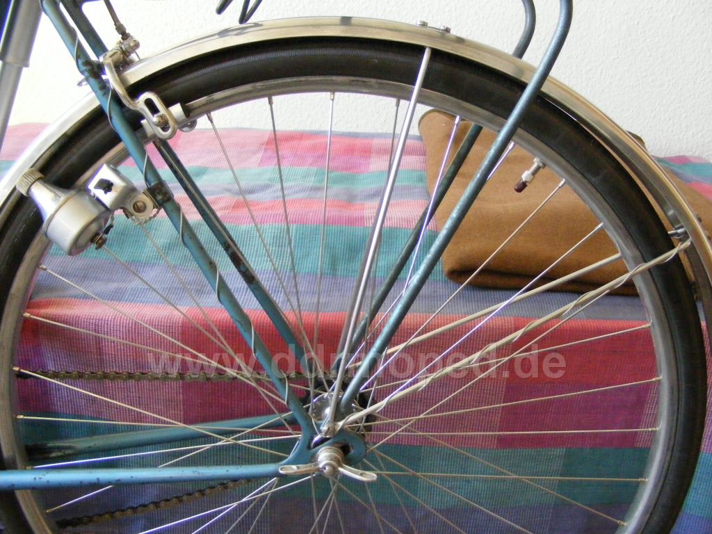

Hallo, als erstes: graues Kabel verwenden. Fällt bei farbigen Rädern wenig auf, ist aber mittlerweile leider nicht mehr so einfach beim Fahrradhändler zu bekommen. Evtl. im Baumarkt als zweiadriger Klingeldraht, dann einfach teilen. An den Anschlüssen machen sich Kabelschuhe sehr praktisch, am Übergang Kabelschuh zum Kabel kann man die Sache auch noch mit Schrumpfschlauch vor Wasser und Kabelknicken schützen. Ich wickle hinten das Kabel um den Hinterbau, zum Rücklicht um die Schutzblechstrebe. Möglichst nicht zu viele Wicklungen - oberhalb des Dynamos habe ich 5 Wicklungen, unterhalb 4 1/2 und an der Schutzblechstrebe 8. Nach vorn gehts hauptsächlich am Bremszug entlang, einmal fixiert. Teilweise befestige ich es auch an der Bowdenzughülle. Ist etwas ungünstig zu beschreiben, deshalb nachfolgend ein paar Bilder. Grüße, Justus

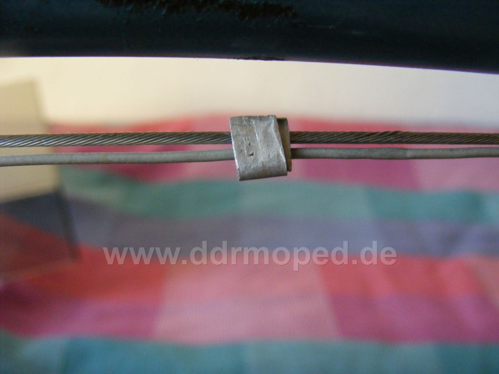

Ein dünnes gefaltetes Aluplättchen mittig am Bremszug unterm Oberrohr. Diese Befestigungsart habe ich mir von einem Rad abgschaut, das ganz offensichtlich zu DDR-Zeiten das letzte mal verkabelt wurde. Vielleicht wurde es auch von Werk ab so gemacht?

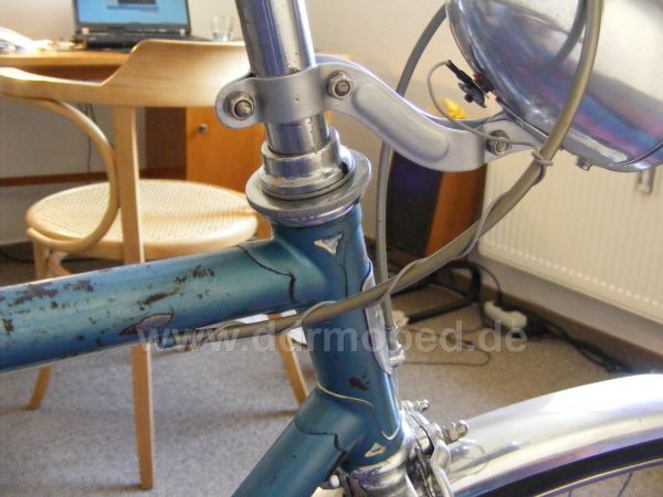

Und zur Vorderradlampe.

Ich denke, man kann es wirklich sehr dezent verkabeln, bei Dir ist natürlich der Übergang zur vorderen Lampe etwas anders zu wickeln; man muß vorne eigentlich nur beachten, daß, wenn gelenkt wird, genug Lichtkabel da ist, was sich mitbewegen kann. Im übrigen: Ist Dein Rad neu lackiert? Macht einen top Eindruck. Ist der Gepäckträger verchromt oder mir Silberlack bahandelt (wenn ja warum?) Bleibt der Sattelschonbezug? Und wie ich sehe, hast Du auch die Schwalbe Cruiser (oder wie sie genau heißen). Die habe ich an meinem grünen Herrenrad, das Pendant zu Deinem. Miese Qualität, keine 1 1/2 jahre alt und schon leichte Risse im Gummi. Letzte Frage: Welcher Jahrgang ist das Rad? Grüße, der obige

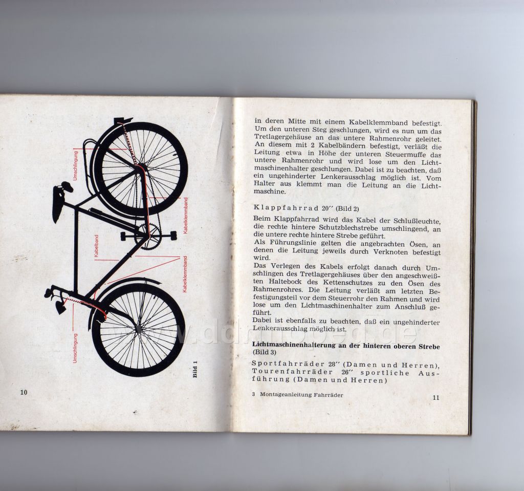

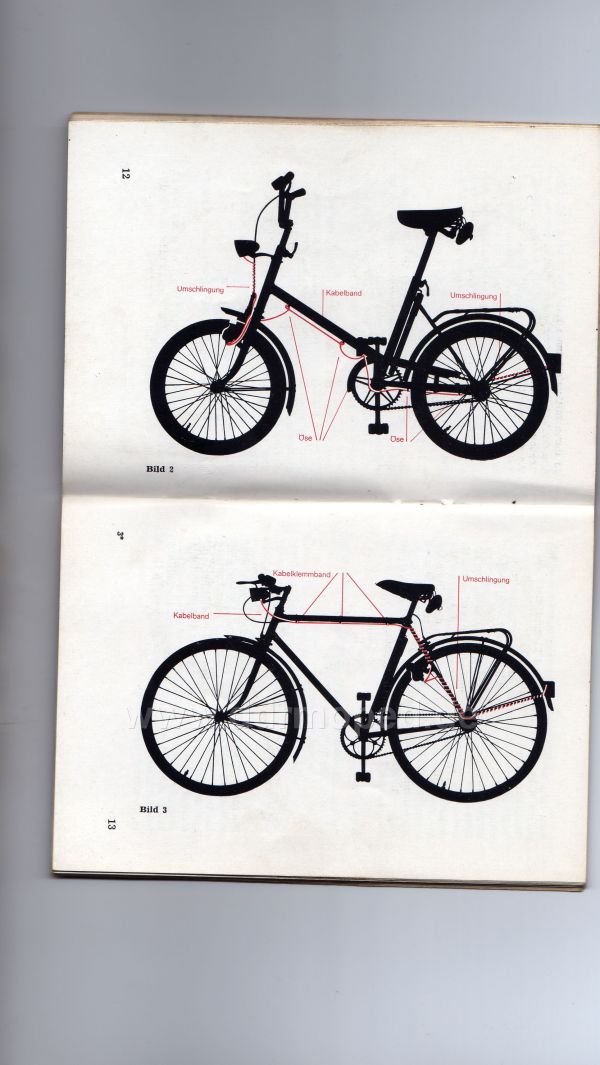

Hallo Nico, scheint ein höchst interessantes Buch zu sein! Wie heißt das genau und von wann ist es? Hat's sehr viele Seiten - sprich, wäre evtl. eine Kopie möglich? Die im Bild vorgeschlagenen Wicklungen um Hinterbau und Schutzblechstrebe finde ich etwas viel - da entsteht ja bald eine Spule... Da muß ich jedenfalls am wochennende gleich mal umrüsten, damit das auch noch original daherkommt Grüße, J.
