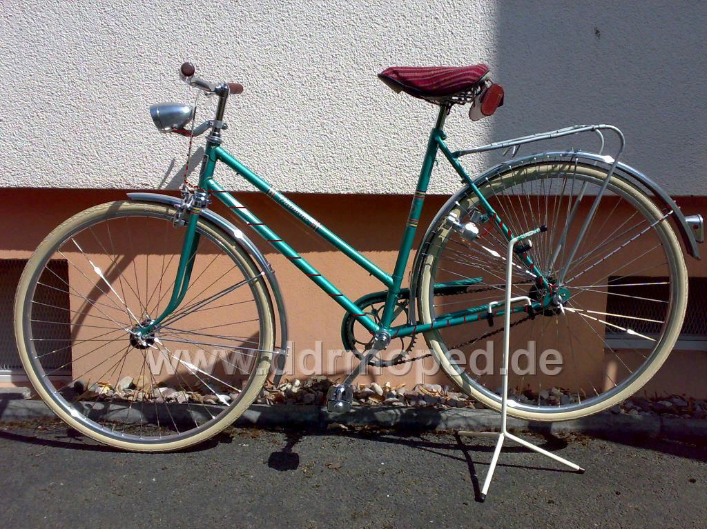

Hinten ist keine Felgenbremse und damit habe ich auch keinen Bremszug an dem ich entlang wickeln könnte und über die Schriftzüge wollte ich eigentlich auch nicht drübergehen. Wie ist eigentlich "... am Netz entlang ..." in Nicos Montageanleitung gemeint? Soll man das Kabel durch den schlapprigen Rockschutz flechten?
Die Lösung an den Luxus-Sporträdern ist natürlich die eleganteste und vielleicht mache es ähnlich wie bei denen, also oberhalb vom Dynamo in eins der Löcher im Schutzblech, innen nach unten und dann unterm Tretlager und am Unterrohr nach vorn. Mal schauen, wie das aussieht.

Der Lack ist 100% original inkl. Gebrauchsspuren, die aber zum Glück recht gering ausfallen (einige Kratzer und die typischen Spuren am "Einstieg"; als wenn man den Fuß nicht ein paar Millimeter höher heben könnte wink.gif
Der originale Gepäckträger war leider geknickt und unverhältnismäßig vom Rost befallen, weshalb ich erstmal den silbernen drauf gemacht. Da es ein nachlackierter ist, kann ich ja immer noch behaupten, dass gehört zur Geschichte des Fahrrades ^^ Aber vielleicht findet sich ja mal noch ein zustandsmäßig passender in Grün.
Der Schonbezug bleibt auf jeden Fall, da sowas an Damenrädern nicht unüblich war und der Sitzkomfort durch die Filzeinlage nochmal gesteigert wird; sicher besser als die meisten Gel-Sättel.
Außerdem kommt so niemand auf die Idee, das Möve-Schildchen zu stibitzen.
Die Schwalbe-Reifen sollen sehr empfindlich gegenüber UV-Strahlung sein, aber da haben sie bei mir nicht viel zu befürchten laugh.gif

Dann würde ich das Kabel um das Unterrohr wickeln, man verdeckt nichts und hat vorne die Möglichkeit, es um den Bowdenzug nach oben zu führen.
Zum Dynamo: von unten am Hinterbau hoch, und wieder zurück zum Rücklicht.

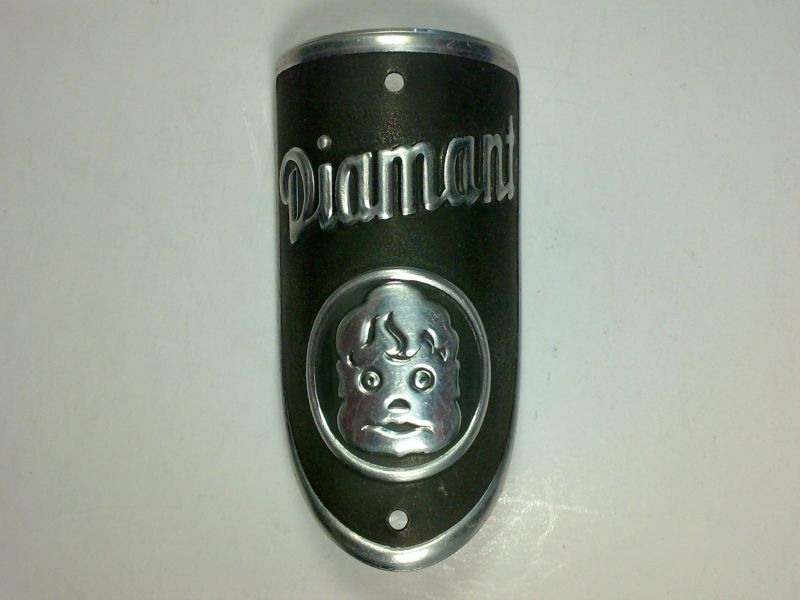

Kannst Du mir einen Gefallen tun und nachschauen, wie das Steuerkopfschild genau aussieht? Die sind ja dunkel hinterlegt, und ich frage mich schon lange, ob das einfach anthrazit lackiert ist oder eloxiert oder sonstwie chemisch behandelt. hmm.gif
Wenn Du da auch ein, zwei Photos hättest...

Kabel also vielleicht so; ich hoffe man sieht es.

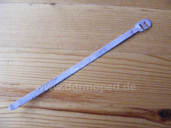

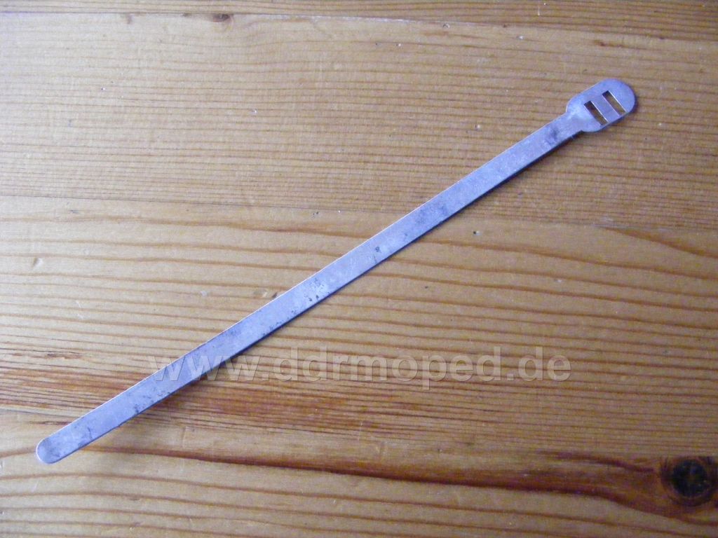

Falls Du es ohne die Wicklungen machen willst und lieber mit Bindern, wie in Nicos Buch beschrieben, dann würde ich auf jeden Fall diese Alukabelbinder nehmen - wenn Du weißt, was ich meine. Solche Alubinder habe ich neulich in einer DDR-Satteltasche entdeckt, gab es also wohl auch in der DDR.

Jep, das auf dem Bild sieht sehr passend aus, also muss ich jetzt nur noch graue Litze besorgen.
Bei den Alukabelbindern habe ich Bedenken wegen des Lacks, da werde ich vielleicht doch lieber das textile Klebeband nehmen. Du kannst aber mal ein Bild von den Teilen einstellen.
Wegen dem Steuerkopfschild hab ich noch was besseres für dich:
Der graue Hintergrund ist relativ rau und das Alusilber scheint recht deutlich durch; wird also irgendwie chemisch behandelt sein. Oder es ist eine wirklich miese Farbe, die da aufgestempelt wurde, denn das Graue löst sich ja schon vom Drauffassen; von Polieren ganz zu schweigen.

Man soll anderen ja nichts neiden, aber bei diesem Schild... ermm.gif laugh.gif
Wegen einer möglichen chemischen Behandlung hatte ich mich schon mal mit chemisch versierten Leuten unterhalten, die meinten aber, künstlich oxidieren, daß es so dunkel erscheint, sei schwer möglich. Also vielleicht wirklich ein billiger Lack. Da muß ich mal Feldversuche anstellen.
Löst sich die Beschichtung wirklich so leicht? Und ist die Beschichtung glatt oder leicht rauh?

Hier der alte Alu-Kabelbinder.

Der Kabelbinder sieht ja wirklich interessant aus. Weißt du, ob die halten oder ob die sich recht bald lösen?

Eventuell wird die Färbung auch ähnlich wie beim Eloxieren erreicht, sprich Oberfläche durch Oxidation anrauen und die Poren dann mit irgendwelchen dunklen Pigmenten füllen.
Wenn man drüberfasst, ist die Oberfläche jetzt eher glatt, aber darunter sieht das durchschimmernde Alu rau aus; ähnlich wie oxidierte Schutzbleche.
Die Beschichtung löst sich wirklich ziemlich schnell, denn an den großen Flächen ist sie schon deutlich dünner als an den geschützen Kanten um die Prägungen. Ich habe auch schon Schilder gesehen, bei denen Teile nur durch ein darüber verlegtes Lampenkabel blank gescheuert waren.

Angebracht habe ich solche Binder noch nie, daher keine Erfahrung. Werde ich erst benutzen, wenn ich mal irgendwo meine Dreigang-Tourenrad-Schaltung anbringe.
Zum Schildchen: Ich werde an Alublech mal versuche durchführen, also anrauen (mechanisch, chemisch) und dann mit Revell-Farbe o.ä. färben.
Ein Steuerkopfschild in Originaloptik macht sich sicher schon deutlich anders am Rahmen als so ein gänzlich blankpoliertes Teilchen. Wenn original Diamant, dann auch original Diamantschildchen cool.gif
