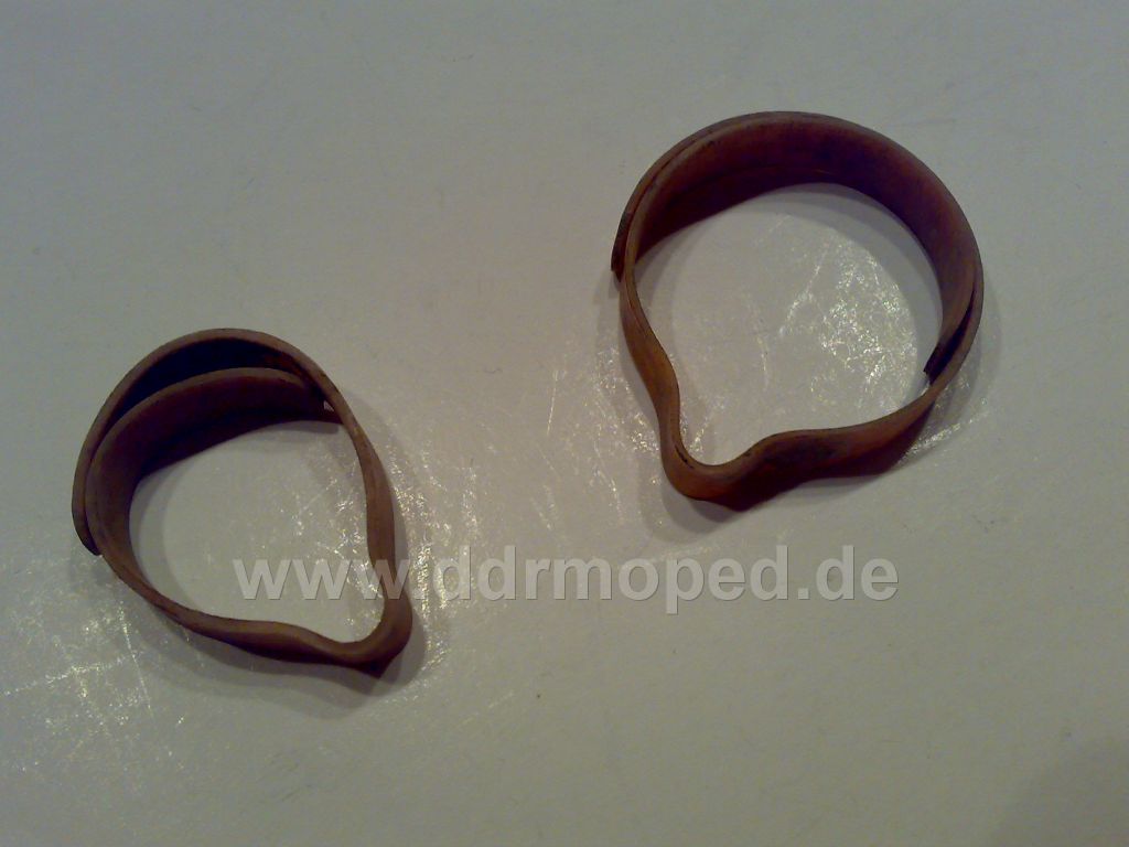

Zum Glück lagen sie im richtigen Karton:
rechts für's Unterrohr und links für die Kettenstrebe (davon braucht es eigentlich zwei, aber das andere ist bei der Demontage zerbröselt sad.gif
Stammt von einem Modell EH von 1950, das laut Kaufbeleg von Anfang an mit einer Schaltung ausgerüstet war.

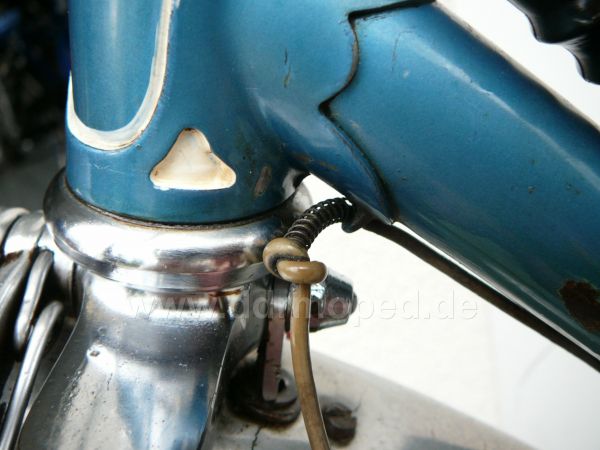

Hier passts am besten rein, zwar die Herren- Luxus-Variante aber interessant ists allemal.
Kabeldicke ca. 2 mm, denke mal war werkseitig so.
Grüße Mario

Geschrieben am: 18.06.2011, 18:56
Beiträge: 5095
Bei meinem war die Feder auch mit dran, wohl wirklich orginal so.
DDR Fahrrad Wiki
Mr._Tonzy_Linder
Geschrieben am: 18.06.2011, 19:17
Beiträge: 1671
Mitgliedsnummer.: 3143
Mitglied seit: 27.02.2010
Jep, ist original und tatsächlich bei allen Luxus-Sporträdern gleich, weil die wie die Rennräder schon ab Werk verkabelt wurden. Die normalen Räder dagegen mussten vom Händler verdrahtet werden.
