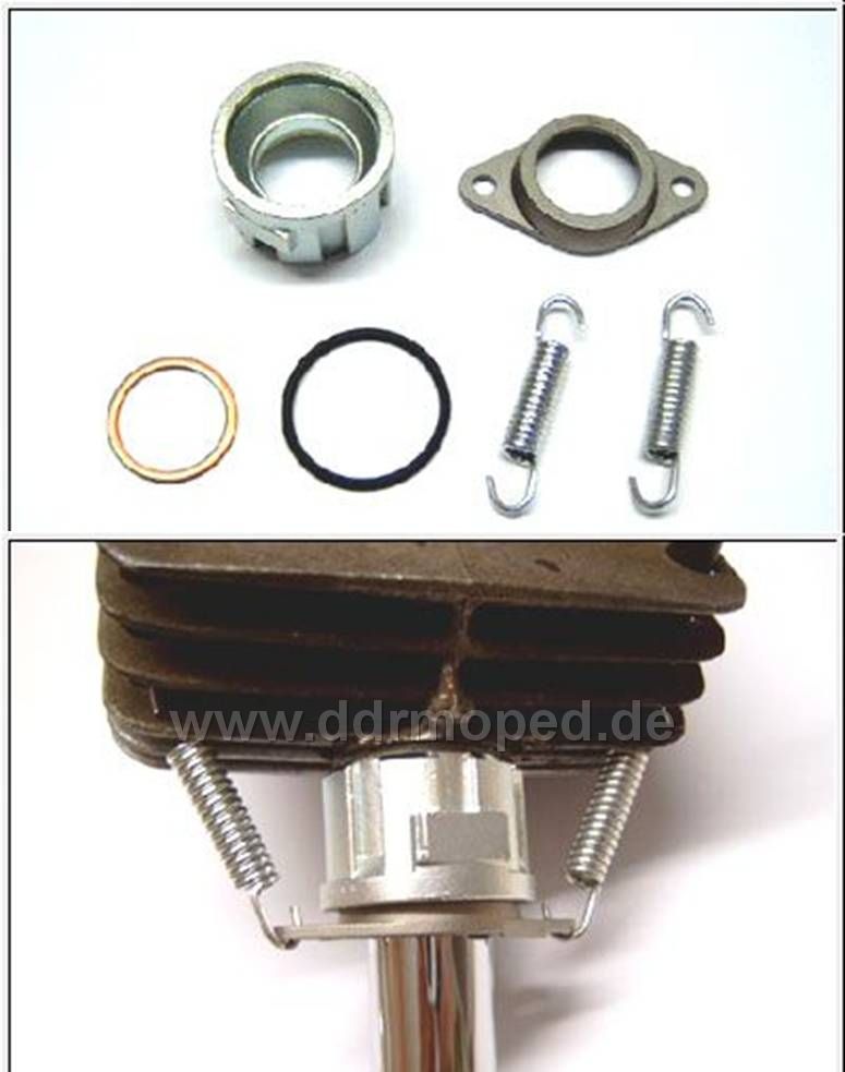

Kannst solch ein Reperaturgewinde ruhig mal probieren. Sollte klappen. Gibts in 2 verschiedenen Untermaßen.
Oder du nutzt das neue System mit den 2 Federn. das Teil zum aufschrauben geht bis in die letzten Gewindegänge an die du mit der normalen Krümmermutter nie hinkommst. Sollte dann auf jeden Fall halten!

Tobi , das untere System verstehe ich nicht so ganz : Sitzt der Krümmer hinterher richtig fest oder ist der praktisch beweglich untergezogen durch die Federn ? hmm.gif

Der Krümmer sitzt beweglich, ist natürlich das Optimum, gehen tut das andere aber auch gut!!! thumbsup.gif

Habe das Federsystem an meinem Wald/Wiesenmoped dran. Da ich damit viel springe und wie angestochen durch den Wald jage biggrin.gif, brauchte ich was wirklich festes das nicht mehr abreißt. Bin voll zufrieden wink.gif

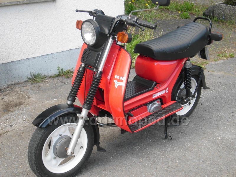

Geschrieben am: 18.02.2012, 15:33
Wollte mal ein Bild einstellen von meinem SR 50 (der mittlerweile auch die richtigen Spiegel hat ) :

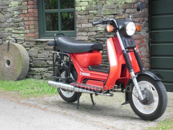

Geschrieben am: 18.02.2012, 15:35
2.
