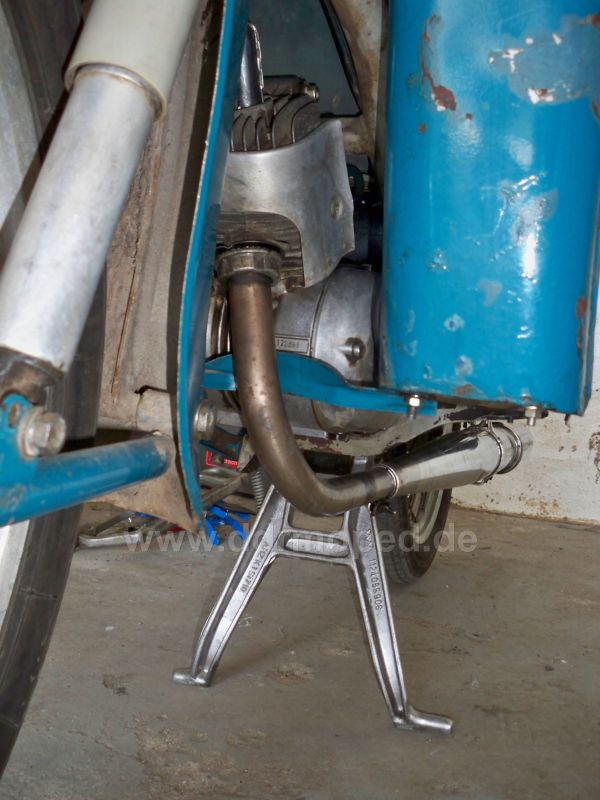

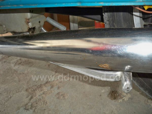

beim anklappen knallt der Kippständer gegen die Auspuffunterseite, kann mir vorstellen, dass das so nicht gedacht ist.
Am Auspuff ist schon eine eingedrückte Stelle.
Zwischen Ständer und der Rahmenstelle, die warsch. als Anschlag dienen soll sind noch ca. 0,5 cm Platz.
Was läuft da falsch? könnte ein falscher Krümmer die Ursache sein oder passt der Auspuff nicht?
Geschrieben am: 29.04.2010, 22:29
Kannst Du mal ein Foto einstellen davon ?
Ferndiagnosen ohne Foto sind schwierig ...

hier die Fotos, mit dem alten Kippständer war es auch so.

ich habe mir gerade noch mal deine Bilder angesehen, der bei dir verbaute Ständer ist kein / 1 Schwalbeständer!!! "Wahrscheinlich Neuteil oder Nachbaumüll!"
Der richtige sollte so aussehen:

der Ständer ist ein Nachbau/Neuteil, da beim alten die Aufnahme für den Metallsplint rausgebrochen war und irgendwann mal jemand als Lagerrohr eine Lange Schraube eingesetzt hat. Also hab ich nen neuen Ständer+Lagerrohr und Splint geholt.Wobei mir auf den ersten Blick kein Unterschied zu dem alten Ständer aufgefallen ist, weder in der Länge noch in der Biegung
