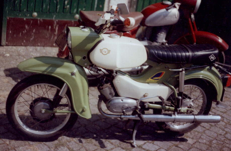

So wie versprochen kommt auch ein Bild noch rein....Junx wat los-keiner nen schicken Habicht??Grüsse aus Freiburg

Mit Beinschild nobel, nobel biggrin.gif , aber lass mich nörgeln: Hinten oder vorne sind zu lange Stoßis drin sonst würde er richtig auf dem Ständer stehen hmm.gif

welches Baujahr ist denn der gute?
Das Auspuffende scheint mir..., meiner (1973) hat die modernere Tüte.
Die runde kenn ich nur vom Sperber.
Echt stark, wie er da so steht.
Meiner ist zerlegt zugunsten der Sperber - Sanierung. Tat mir zwar leid, aber irgendwo is schluss...

Meiner ist n ´74er allerdings kann ich gar nicht viel zu dem Guten sagen da ich ihn so gekauft habe und ein absoluter Frischling auf dem Gebiet bin.
Hatte bis vor kurzem immer nur 4-rädrige Oldies!!
Denke schon auch das dass ein oder andere Teil nicht wirklich DAS originalste ist aber was nicht ist kann ja noch kommen spätestens wenn ein neues Teil gebraucht wird..
Mir hat der Zustand sehr gut gefallen und ich freue mich auf jeden sonnigen Tag.
Besten Gruss Jürgen

Sehr schön!
Kommt dem Original auch schon sehr nahe.
Zu verbesserrn wären da nur der Zündschlüssel,der Komplette Auspuff,da Vogelserie keine Schweißnaht hatte und ab 72 flaches Endstück. vordere Stoßdämpferhülse Chrom,Rücklichtrahmen Schwarz,(Wasserfang am Benzinhahn),flacherer Rechteckspiegel und der Olivgrüne Lack scheint mir ein wenig dunkel zu sein.
Das ist nur als konstruktive Kritik zu sehen,falls die Sonne mal nicht scheint wink.gif

Womit wir automatisch bei der Frage landen, die es in allen Oldi - Foren jedes Jahr mehrmals gibt: "Wie original muss es sein?"
Ich find´ihn schön so wie er ist. Meiner, der zerlegt im Hühnerstall hängt, wäre froh, wenn er unrestauriert irgendwo hinfahren dürfte...

Ja, zum Deiwel ! Was meckert da so mancher über den schönen Habicht aus Freiburg !? hmm.gif
Der sieht doch spitzenmässig aus !!!
Doch stimmt die Lackierung ? Ja, sieht toll aus ! Olivbeige war nie und nimmer gleich olivbeige ! Die (bei Simson) mussten die Farben nehmen, die sie hatten.
Der Tank ist allerdings ein Sperber-Tank !
Die '74er Habichte hatten nämlich 'nen kleinen 40er Tankeinfüllstutzen statt des 60ers, und das Ausgleichsrohr unten mit dem Schlauch von Tankwange zu Tankwange war beim 74er Habicht nicht mehr dran ! Ferner hatten die Stossdämpfer unten schwarz lackierte Tragrohre, während die Schutzrohre meist verchromt waren (später sogar aus schwarzem Plast!).
Von der Spitztüte wurden 1974 noch die allerletzten Bestände verbaut .
Die zylindrische Tüte setzte ab Mitte 1973 ein.
