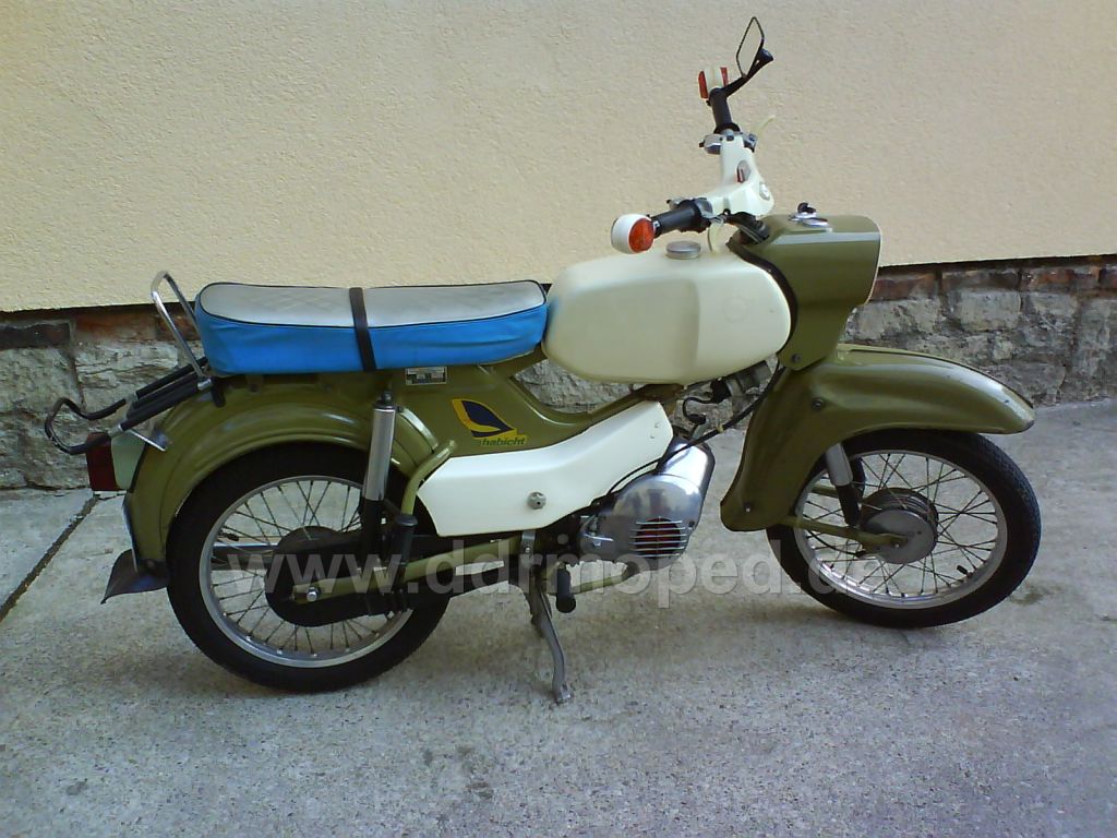

hier ist mal mein 72'er mit großen Deckel und Überlauf. 2007/2008 neu aufgebaut. _clap_1.gif _clap_1.gif

guten abend an alle raubvogelpiloten!
hier ist mein 73er. hab ich von meinem vater geerbt. er ist noch originalerhalten, ich werde ihn aber im frühjahr restaurieren, da er schon an einigen stellen rostet...

geh die Sache sachte an - der Vogel sieht doch noch "prima im Saft stehend" aus.
Klasse Teil, halt uns auf dem Laufenden über Väterchens Raubvogel thumbsup.gif
Wünschte, mein 72er hätte diesen strahlend glänzenden Lack!

Ja, Bernd, da haste Recht. Ich würde auch so viel wie möglich vom Originallack behalten. Schutzblech vorne kann man nachlackieren (lassen). Doc oder so kann den Lack ja nach Beispiel anmischen... Der Rest is doch gut. sind ja sogar noch Aufkleber äh Abziehbilder drauf.

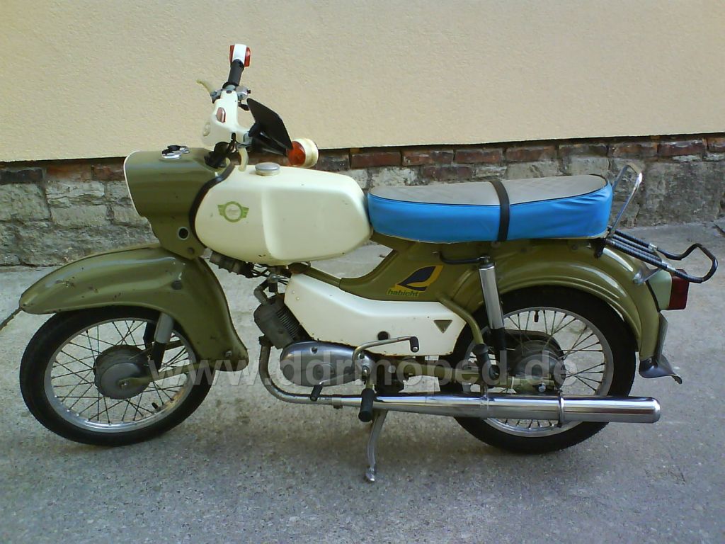

ja der habicht sieht aufm ersten blick auch ganz gut aus... aber bei näherer betrachtung... naja, die restauration wird eh warten müssen, als student hab ich nicht viel zeit für sowas.
hier hab ich auch nochmal die andere seite fotografiert. die sieht wesentlich besser aus... ;-)
ich mach mal bei zeiten noch nahaufnahmen in freier wildbahn :-D

darauf habt ihr mich erst gebrachtt in nem früheren thread. vorher war mir das nie aufgefallen, dass da verschieden gespeichte räder verbaut wurden blink.gif
