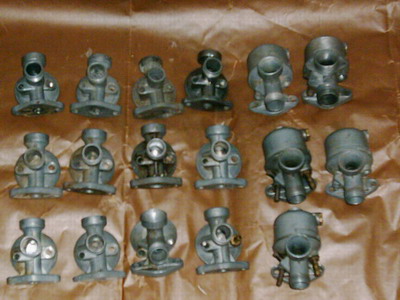

Hier mal ein paar Vergaser,Oberteile, diese müssen aber alle noch aufgearbeitet werden wink.gif Bei fast allen muss der Flansch plangeschliffen werden wink.gif
Wenn ich alle sauber habe, werd ich die mal genau fotographieren thumbsup.gif mit den anderen biggrin.gif
Hotte muss ich recht geben, bei den oben genannten Vergasern gab es in der Schwimmeraufhängung keinen Unterschied.Ich hab nur 121 gelesen und danach sofort geantwortet wink.gif

Hallo Grobi,
sag mal, haben die Vergaserauf dem Bild alle eine andere NKJ - Nr. bzw. welche NKJ - Nummern hast du alle. Hast du mal versucht aus der Nr. , die im Ansaugtrichter ist etwas mehr herauszulesen? (R 12, R 13 ist der Durchlass) Ich habe gerade festgestellt, dass diese Nr. erst ab NKJ 122-4 zu finden ist . NKJ 12, NKJ 121-1 und NKJ 121-2 haben diese Nr. noch nicht im Ansaugtrichter.

Satz 1: Hotte, es muss Dir doch bei dem Foto von Grobi kalt den Rücken runter laufen... biggrin.gif
Satz 2: Kein Wunder bei dem Foto, dass mir langsam die Vergaserteile ausgehn. biggrin.gif
